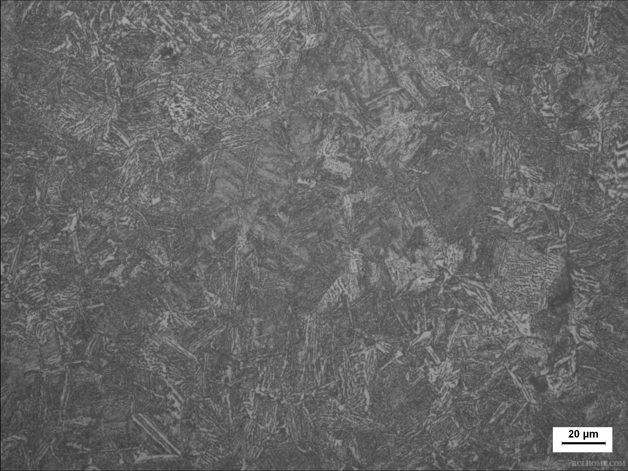

500X表面
500X心部
从表面金相上看,存在未溶F,属于欠热组织;但是心部组织又没有未溶F,按理表面F该算析出,求解释!
备注:该材料为渗碳钢,但是走的是常规淬火工艺!

首先的确定你这是先析铁素体还是未溶铁素体,如果是先析铁素体很可能就是出炉淬火在空气中时间过长造成的,如果是未溶铁素体,但是心部却没有,那可能就是表面含碳量过低。看样子,很可能是先析铁素体。不知道860度淬火前是不是900多加热啊?这个材料做渗碳的比较多。
发表于 2014-4-1 21:20:03 | 显示全部楼层
看这个组织,表面是铁素体+板条马氏体,但是心部好像有粒状贝氏体等非马氏体组织,心部冷却不足。如果组织分析没错,这个铁素体很可能就是先析的。

 楼主| 发表于 2014-4-1 21:24:48 | 显示全部楼层
清淡 发表于 2014-4-1 21:20
看这个组织,表面是铁素体+板条马氏体,但是心部好像有粒状贝氏体等非马氏体组织,心部冷却不足。如果组织 ...
那你看这像析出吗?
发表于 2014-4-1 21:34:33 | 显示全部楼层
DDUP 发表于 2014-4-1 21:24
那你看这像析出吗?
我认为是析出的,看高手些怎么看了。心部组织特别像伪调质组织。我去帮你找几张看看。

发表于 2014-4-1 21:52:53 | 显示全部楼层
那你看这像析出吗?
析出的
  沿晶界析出

发表于 2014-4-1 21:57:36 | 显示全部楼层
http://www.rclhome.net/forum.php ... ;extra=&page=12
区分未溶铁素体和析出铁素体,可以看铁素体是否有岛状马氏体,有的话那么温度过低铁素体未溶,没有的话,析出铁素体在正常冷速下形态如棒状,带状,小块状,冷速过慢的情况下,铁素体成网状分布

这个是析出的铁素体,估计是零件比较厚,心部冷速不够造成的。
楼主,这个零件壁厚多少呢?
发表于 2014-4-2 11:21:36 | 显示全部楼层
淬火时铁素体析出有2种情况的:
一种是淬火转移时间过长,那样的话,是表面冷得快,表面析出,心部不析出。
另外一种是零件太厚,表面冷速够了,不碰C曲线,不析出铁素体,心部冷速不够,碰到先共析线,析出铁素体。

发表于 2014-4-2 17:13:09 | 显示全部楼层
淬火转移时间过长,表面降温至Ar3以下,沿晶界析出部分铁素体,其余过冷奥氏体在之后的冷清过程中按连续冷却转变规律发生组织转变, 表面便出现第一张图所示的组织。
图二组织为淬火冷却不足所致。
哦也
发表于 2014-4-2 17:17:07 | 显示全部楼层
晕,刚才把两张图片看反了,如果楼主的图片是表面析出铁素体,心部没有析出的话,应该是转移问题,薄的零件往往容易出现这样的情况。

 楼主| 发表于 2014-4-3 09:12:30 | 显示全部楼层
清淡 发表于 2014-4-2 20:27
我都瞎猜的,不敢评论啊!等高工些分析吧。
表面500X
心部500X
次心部500X
上传几张黑白照,,现在我已经肯定是析出F,感谢各位耐心讲解。大家可以继续讨论一下心部组织,我看以上贝为主,有点板M

发表于 2014-4-3 09:20:36 | 显示全部楼层
属于欠热组织;但是心部组织又没有未溶F,,这就该判定冷却不足的 F。。加热不足的F形态边缘圆滑些。。。结合淬火组织非常不良也改判定是淬火冷却不够的

发表于 2014-4-3 16:18:05 | 显示全部楼层
属于先析F,次心部感觉有板M,上贝或粒贝,心部感觉有粒贝和上贝

发表于 2014-4-3 17:31:25 | 显示全部楼层
会不会表面脱碳而出现铁素体?
我经历过表面脱碳后的淬火组织边缘有铁素体。

发表于 2014-4-3 21:06:05 | 显示全部楼层
估计楼主的产品不是很大,从加热区到淬火槽转移停留时间太长了。

发表于 2014-6-24 12:53:11 | 显示全部楼层
表面: 先晰铁素体和上贝,芯部:贝氏体。
