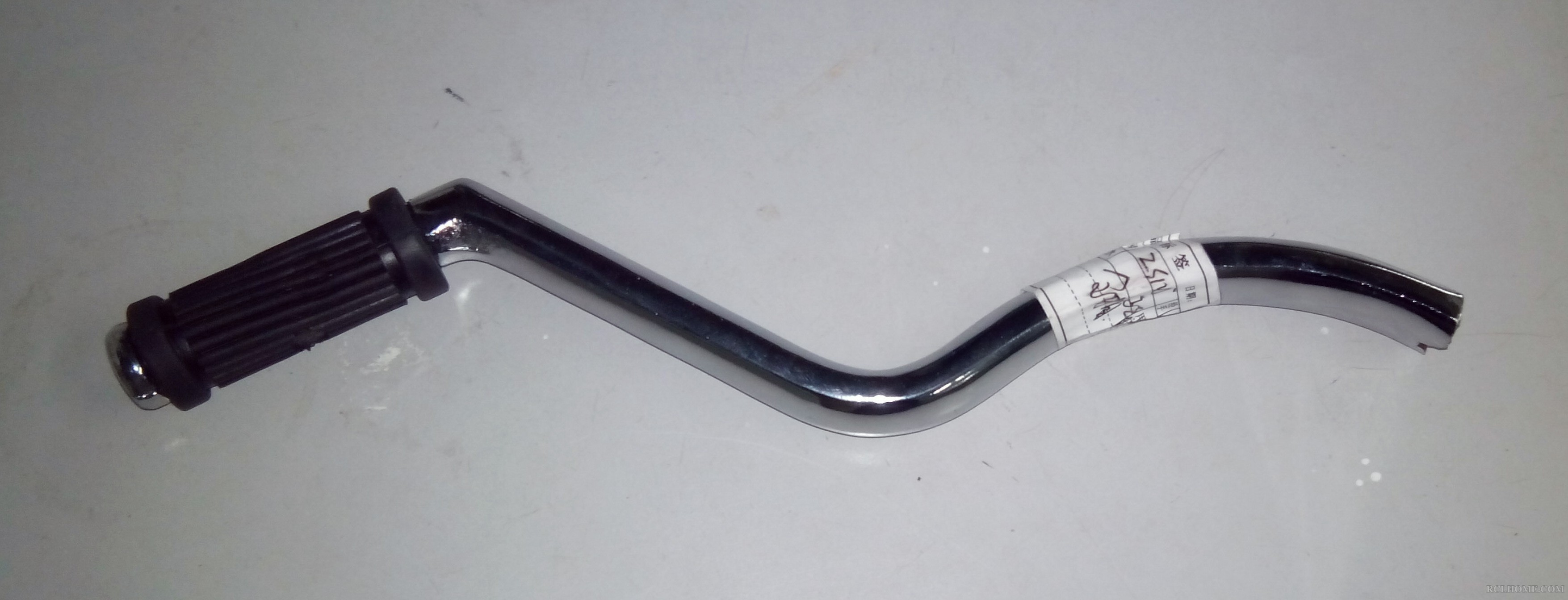

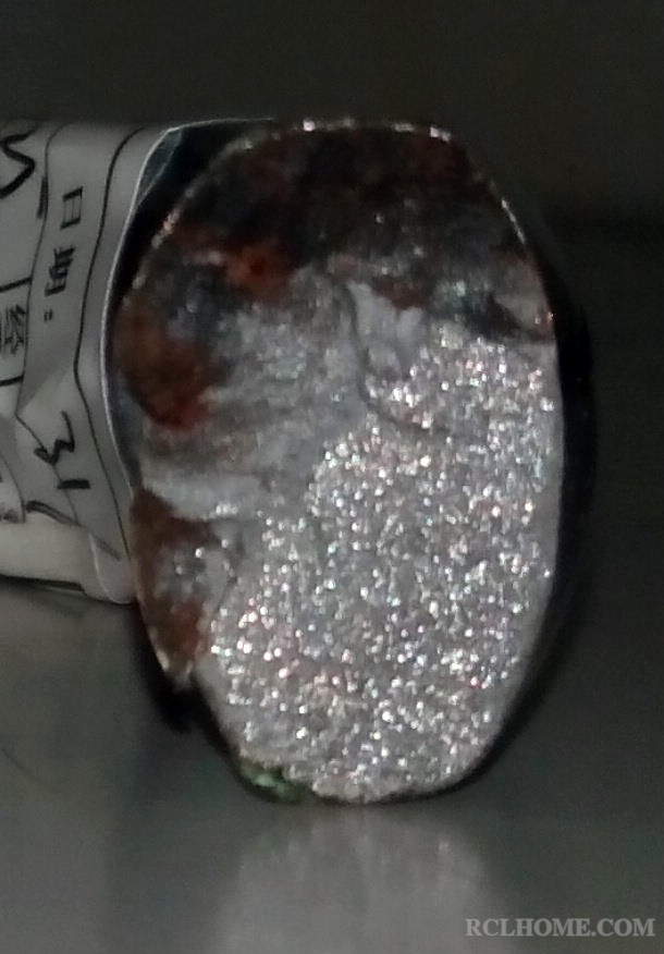

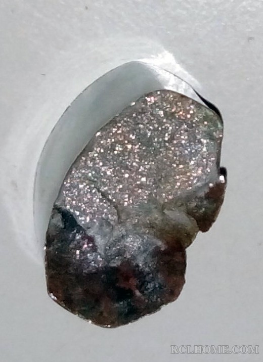

摩托车启动杆在使用过程中断裂,请帮忙分析一下断裂原因。上图
启动杆
启动杆
启动杆断裂件
断口2
断口2
   宏观断口
   宏观断口

 楼主| 发表于 2014-4-2 16:49:31 | 显示全部楼层
另外还有个问题请教,宏观断口应该如何清洗?用什么清洗剂?
发表于 2014-4-2 18:29:52 | 显示全部楼层
这个零件未热处理???
发表于 2014-4-2 19:03:14 | 显示全部楼层
应该是本体强度不足。

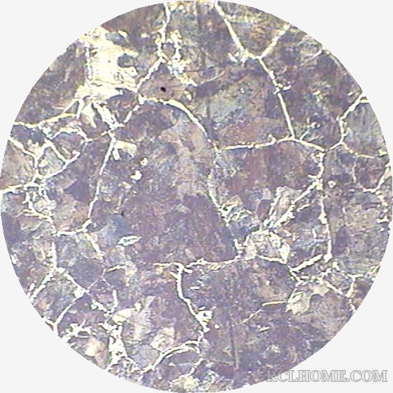

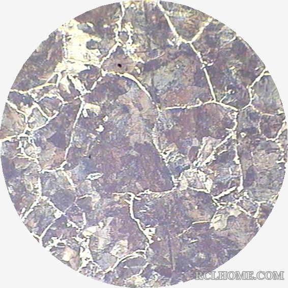

发表于 2014-4-2 19:14:15 | 显示全部楼层
请问这个网状组织是心部铁素体网吗??
如果是心部铁素体网,那么心部强度不足所致!

 楼主| 发表于 2014-4-3 10:05:30 | 显示全部楼层
是的,是铁素体网,材料为45#

发表于 2014-4-3 10:43:06 | 显示全部楼层
100X下晶粒也太粗大了吧!

发表于 2014-4-4 20:40:35 | 显示全部楼层
结晶状断口吗?组织太粗大了,而且网状组织是不好的,至少正火也好一点啊。

发表于 2014-4-4 22:11:50 | 显示全部楼层
这个锻件质量就在这样了,怎么断都不奇怪。
