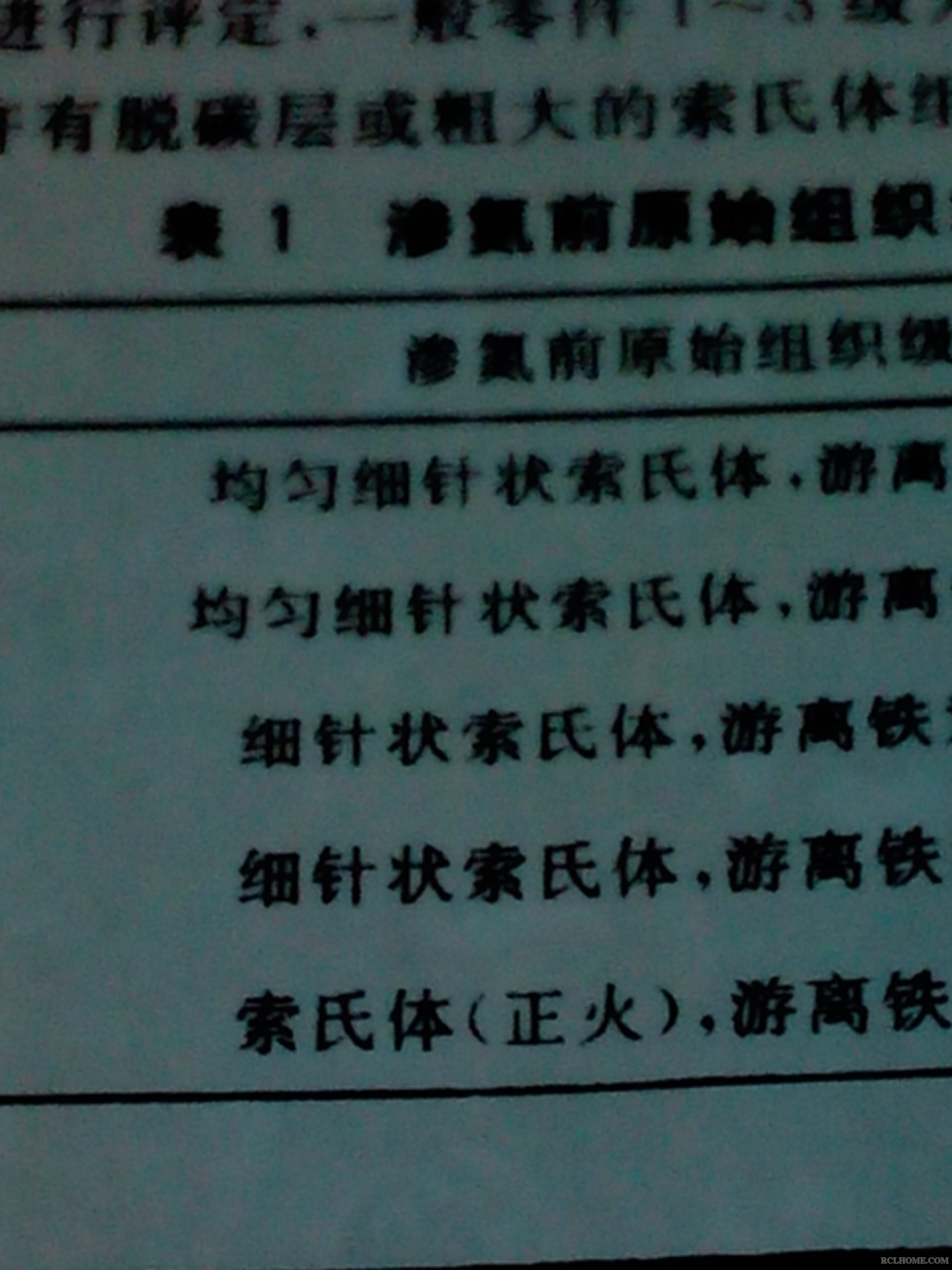

议议这个怪东东—“针状索氏体”。
发表于 2014-4-3 12:28:17 | 显示全部楼层 |阅读模式
“针状索氏体”是个什么东东

 楼主| 发表于 2014-4-3 20:35:00 | 显示全部楼层
村长 发表于 2014-4-3 13:26
没有听过这样的描述,搬凳听讲
大千世界,无奇不有。
我找个时间发个截图上来。
 楼主| 发表于 2014-4-3 20:42:14 | 显示全部楼层
看看这个截图。

发表于 2014-4-3 22:01:36 | 显示全部楼层
哦,想起了,这个是描述级别的呀,氮化前的组织准备情况,是有这个,你不说我还没有注意到呢。

发表于 2014-4-3 22:03:01 | 显示全部楼层
搬运工 发表于 2014-4-3 04:35
大千世界,无奇不有。
我找个时间发个截图上来。
应该是保持一定位相的组织

发表于 2014-4-4 11:39:32 | 显示全部楼层
         可否提供一下这本书的书名、编者、出版者、出版年?
发表于 2014-4-4 11:40:11 | 显示全部楼层
村长 发表于 2014-4-3 22:03
应该是保持一定位相的组织
        赞同,应该是保持马氏体位向的索氏体组织

发表于 2014-4-4 12:54:39 | 显示全部楼层
国家标准
 楼主| 发表于 2014-4-4 13:11:08 | 显示全部楼层
GB/T11354-2005有值得商榷的地方。
