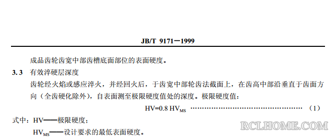

发表于 2014-4-14 09:21:52 | 显示全部楼层
钢铁医生 发表于 2014-4-13 17:44
硬度法,存在误区,如果有铁素体网 硬度又合格,该怎么办呢
这个是有标准的
发表于 2014-4-14 09:24:45 | 显示全部楼层
         看看这个(附件)
发表于 2014-4-15 19:31:41 | 显示全部楼层
层深和组织是各自独立的检测内容,都合格才行。
