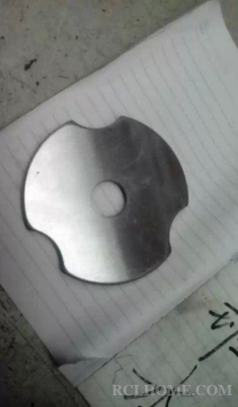

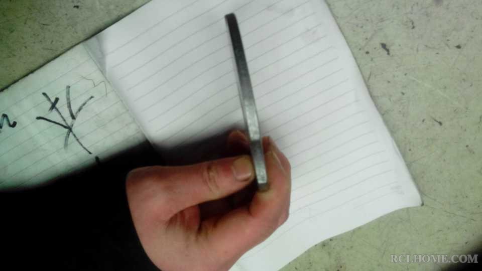

第一件产品:工件尺寸厚度5.2mm。外径98.0mm。产品要求耐磨(即需要高的表面硬度)。CHD0.6mm以上。表面硬度要求不小于57HRC。材料20#
第二件产品:材质SPCC(应该是日本牌号的一种低碳钢),标杆要求做碳氮共渗,层深大于10丝就行。表面硬度要求710HV-780HV。产品同样需要耐磨。  请之家的大师们有接触过此类材料的渗碳淬火或者是碳氮共渗的,共享下你们成功的案例的工艺,晚辈在此不胜感激{:soso_e115:}    另外我们的设备是爱协林箱式多用炉,型号VKES5/2    我们领导说20#做碳氮共渗可能是由于氨气的流量给的小,需要爱协林炉子的后室的工作尺寸。之家有了解爱协林设备的大师们也可以把爱协林箱式多用炉后室的尺寸给出,以便我们设置氨气流量{:soso_e113:}
现上传第一件产品的实物图

 楼主| 发表于 2014-4-6 19:07:13 | 显示全部楼层
cnszgong 发表于 2014-4-6 12:32
20钢渗碳后水冷。
第一变形肯定大,第二,就我们设备而言淬水是不现实的

发表于 2014-4-10 15:58:07 | 显示全部楼层
我回想了下,感觉水淬变形这个问题有改善的余地。
发表于 2014-4-10 15:58:49 | 显示全部楼层
