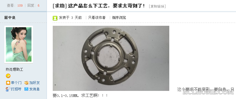

A3钢氮化,要硬度600~700HV,0.1-0.15MM。求工艺啊!!!
发表于 2014-4-7 09:33:03 | 显示全部楼层 |阅读模式
       如题,隔壁的帖子,无人回答,楼主有些抱怨

A3钢,要硬度600~700HV,0.1-0.15mm,软氮化达不到这么深的有效硬化层深度,应当用薄层碳氮共渗的方法解决

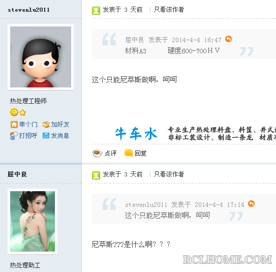

          尼翠斯能做啊{:soso_e144:}

这个产品应该出自日资企业图纸技术要求,估计是翻译错了,因为碳氮共渗和氮碳共渗很容易搞错,并且硬化层深度应该是测到510HV0.3或者550HV1,表面硬度多数会标600-700HV5,这样的技术要求就是我们常说的中温C-N共渗(俗称氰化处理)。尼翠斯能做到?不知道。

这个氮化是做不到要求的了。看形状是离合器的部件碳氮共渗无疑。

            说“尼翠斯能做到”的,是一个尼翠斯氮化设备的销售人员,他并不懂技术,他的话不足为凭
