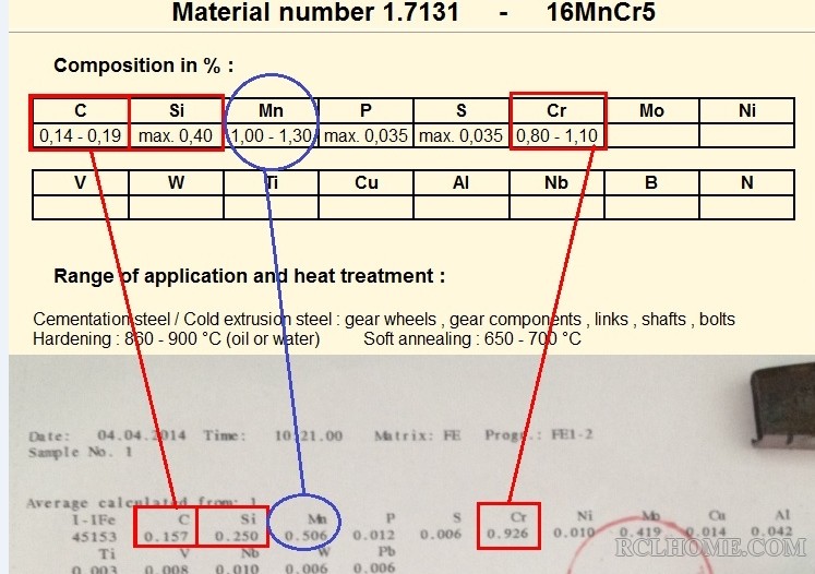

供应商有一批16MnCr5的材料准备做气体氮化处理,要求HRC 52-58.在热处理之前做光谱时发现Mn的含量0.5只有标准值1.1的一半,(附件)这样的材料是否可以继续进行氮化处理?谢谢!

发表于 2014-4-8 15:54:52 | 显示全部楼层
混料了,这个是15CrMo!

 楼主| 发表于 2014-4-8 18:14:44 | 显示全部楼层
aaron01 发表于 2014-4-8 15:54
混料了,这个是15CrMo!
aaron01,15CrMo的材料可以替代16MnCr5进行氮化处理吗?差异点在什么地方?谢谢!

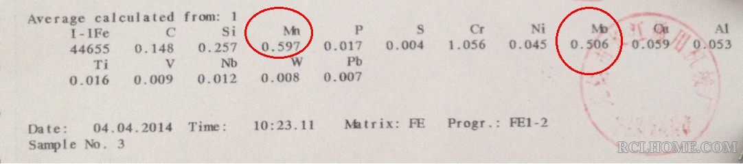

 楼主| 发表于 2014-4-8 18:17:35 | 显示全部楼层
清晰的光谱报告在这里,谢谢!

发表于 2014-4-9 11:05:03 | 显示全部楼层
gewp 发表于 2014-4-8 18:14
aaron01,15CrMo的材料可以替代16MnCr5进行氮化处理吗?差异点在什么地方?谢谢! ...
这个零件是可以做氮化处理的,钼含量高,硬度会比原来的16MnCr5高一些才对。
不过,这样换材料是否会影响到零件的机械性能,无从评价,顾客设计的材料,就这样换了,招呼也不打,似乎有点不符合要求。
发表于 2014-4-9 11:57:03 | 显示全部楼层
       就氮化工艺性而言,以15CrMo代替16MnCr5应该更优秀。
发表于 2014-4-9 11:57:20 | 显示全部楼层
不过,这样换材料是否会影响 ...
        比较二者的力学性能,孤以为以15CrMo替代16MnCr5应该毫无悬念

第三种材料 15CrMo是像接近的。
