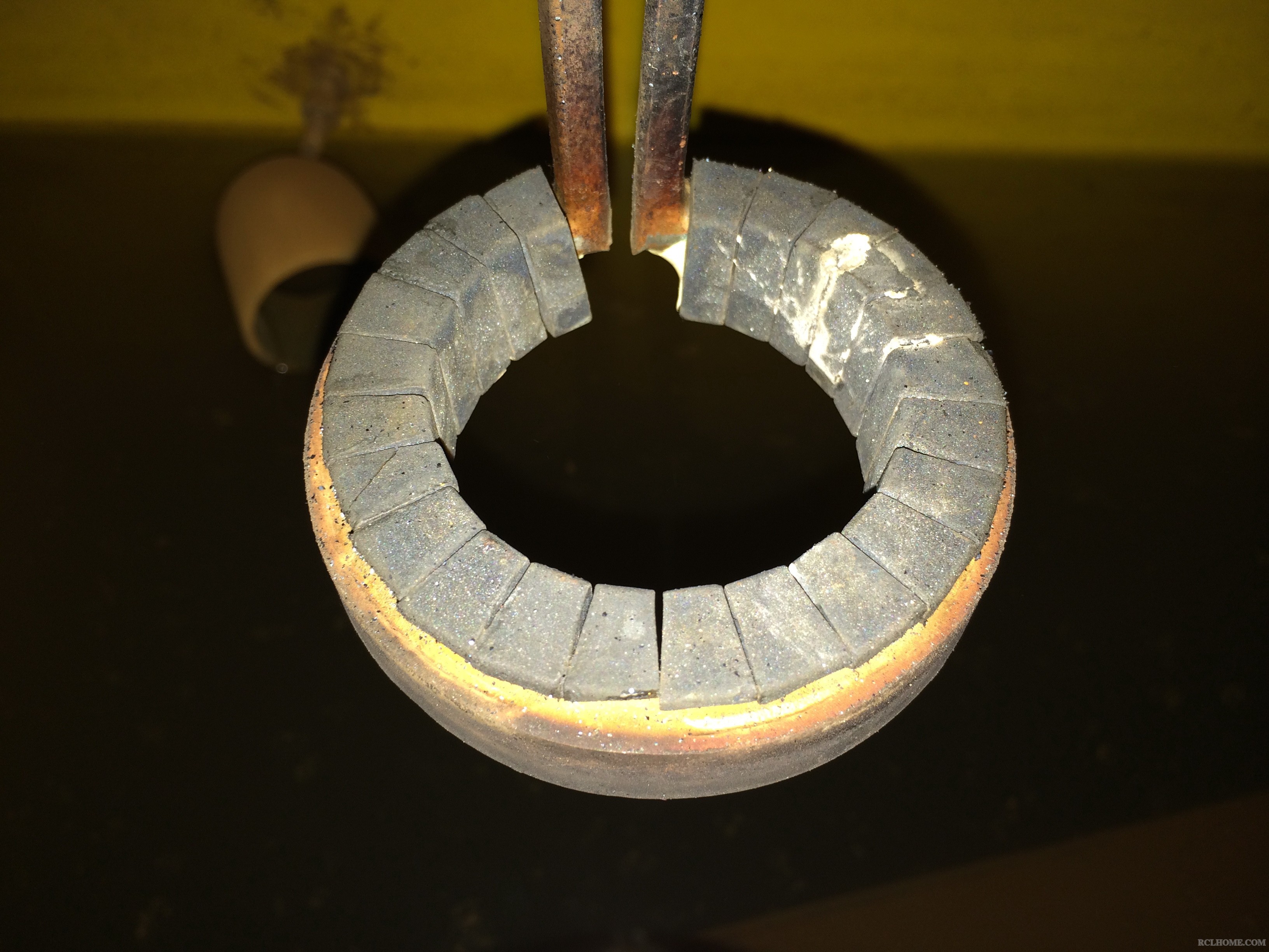

图片是中频感应线圈,该线圈是用紫铜制成,但上面围有一圈黑色材料,想知道该材料是用什么做的,目的是否用来屏蔽磁感应线的?

内孔感应器。
是导磁体材料,驱使电流定向流动。
发表于 2014-4-11 13:53:14 | 显示全部楼层
         根据交流电的环状效应和电流走捷径的原理,内孔感应器如果没有加装导磁体,电流密度基本上集中在感应器内圈,对工件内孔表面的加热效率极低,甚至无法达到淬火温度,所以利用导磁体的驱流作用,可以把电流驱向导磁体的开口方向,即本感应器的外圆,从而提高磁感应器对内孔表面的加热效率。
         加装导磁体的感应器称之为强力感应器。你这个感应器上的导磁体应该是粉末烧结的铁氧体

发表于 2014-4-11 14:36:10 | 显示全部楼层
以上两位大师描述的比较完整,我再增加一句,以经验来看,此铁氧体导磁体为国产材料,价格比较便宜。
发表于 2014-4-11 14:57:49 | 显示全部楼层
从颜色上看,应该换新的了。
建议增加简易水冷却装置,以延长使用寿命。
发表于 2014-4-11 18:05:35 | 显示全部楼层
换成硅钢片,效果比这好

 楼主| 发表于 2014-4-12 15:02:05 | 显示全部楼层
孤鸿踏雪 发表于 2014-4-11 13:53
根据交流电的环状效应和电流走捷径的原理,内孔感应器如果没有加装导磁体,电流密度基本上集中在 ...
太感谢你了,原来这不是用来屏蔽的啊,我之前还以为是硅钢片一类材料做的,用于屏蔽的。现在明白了,谢谢

发表于 2014-5-29 15:31:34 来自手机 | 显示全部楼层
铁氧体可做成可加工导磁体,但价格较贵,但用在感应器上并不算贵.
