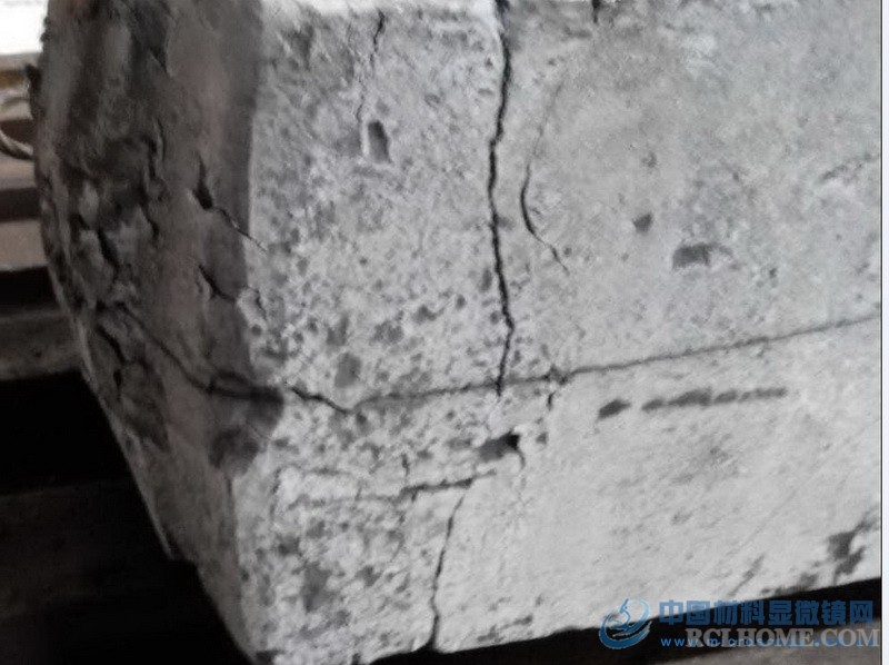

发表于 2014-4-12 09:41:43 | 显示全部楼层 |阅读模式
       如题(见附图)
发表于 2014-4-12 13:49:45 | 显示全部楼层
像块山里风化了的石头
 楼主| 发表于 2014-4-12 15:12:01 | 显示全部楼层
tianmu 发表于 2014-4-12 13:49
像块山里风化了的石头
       是的,咋看也不像钢件,而且还是2Cr13的。
       据介绍,这个是20Cr13铸件在锻造时锻成了这个熊样
发表于 2014-4-12 15:14:21 | 显示全部楼层
感觉材质本身问题更大,锻造操作不好评判
发表于 2014-4-12 20:02:27 | 显示全部楼层
       据介绍,这个是20Cr13铸件在锻造时锻成了这个 ...
从来也没有见过这样的锻造模样
发表于 2014-4-12 21:34:56 | 显示全部楼层
是不是也包含锻造折叠之类。对这熊样蛮感兴趣的
发表于 2014-4-14 08:57:14 | 显示全部楼层
这个材料锻造很容易裂的,原材料、锻造工艺都不能出问题
在锻造工艺上要求要稍微高点
目前一些小垃圾厂什么都不管的,只要能锻造出形状他们都干
