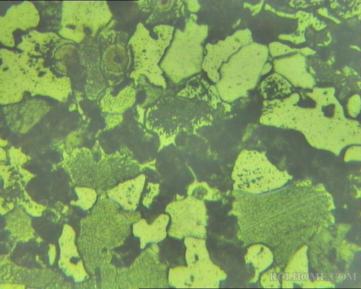

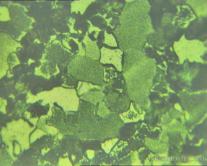

大虾们,请哪位帮我涂鸦,指出图中的粒贝

大虾们,请哪位帮我涂鸦,指出图中的粒贝

如果说有粒贝的话,那么就是白色中间有黑点的组织,我不是做金相的,金相我也是菜鸟。粒状贝氏体:大块状或条状的铁素体内分布着众多小岛的复相组织。

没看出来有粒贝嘛
发表于 2014-4-13 19:19:48 | 显示全部楼层
什么材料?什么状态?感觉是铁素体+珠光体

这照片做的太差了哇,搞好一点。。。。
