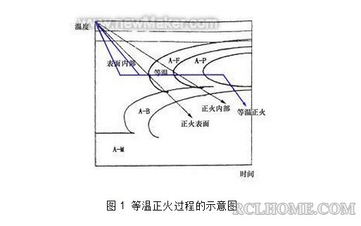

发表于 2014-4-14 14:35:47 | 显示全部楼层
看看这个等温正火工艺的示意图,心部和表面都不允许碰到贝氏体转变区域。

淬火?哪里有马氏体?怎么冒出淬火了?
你看看那个示意图就明白了。
