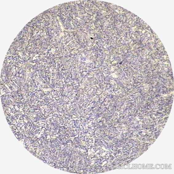

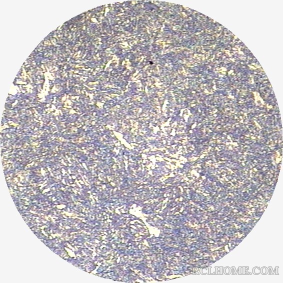

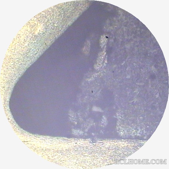

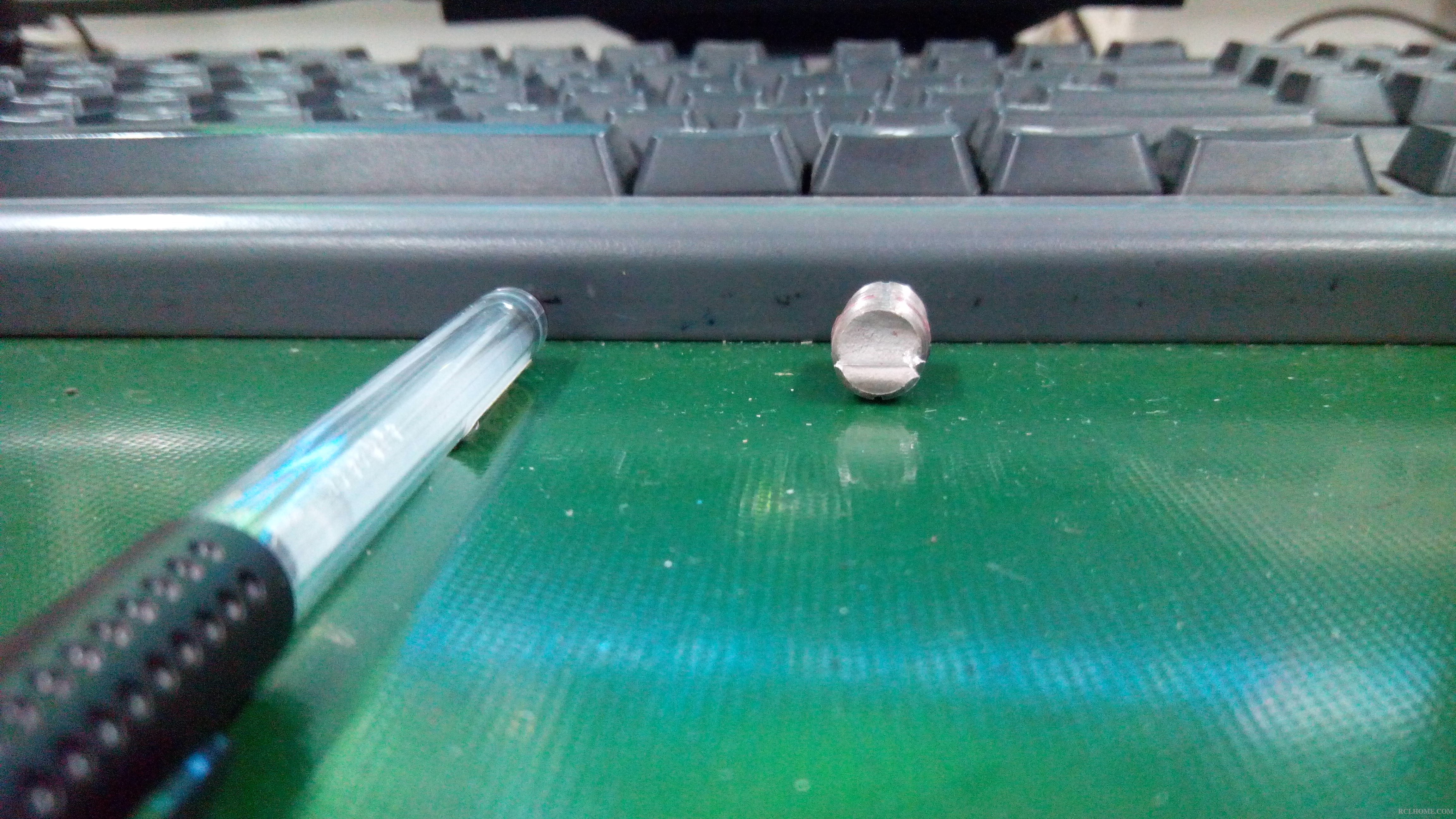

现有一摩托车后减震器活塞杆客户使用过程中断裂,不明确客户使用情况,请高手帮忙分析一下断裂原因,断口图片及金相组织如下
断裂件1
断裂件1
断口1
断裂件2
断裂件2
断口2
100X
100X
  100X螺纹处
400X纵向
400X纵向
  400X纵向组织
400X横向
400X横向
400X横向组织

裂纹源在上方偏右一点,有疲劳辉纹,由于硬度高裂纹扩展很快。仅凭当前资料无法分析断裂原因。估计是裂纹源表面有加工损伤形成应力集中。
不知零件技术要求是什么,从金相组织看硬度较高。

断口照片太小,叙述不清楚,无法下结论

打过硬度,硬度为26-28HRC,为8.8级螺栓硬度范围

请问现在还需要什么信息,这是我目前掌握的全部信息

零部件图纸对这个活塞杆,没有做任何要求,材质要求都没有。只是断裂了,要我来分析断裂原因,真的是头痛,无从下手。

觉得金相组织不象回火索氏体,感觉回火不充分,还有就是组织有些粗大。找专业人士看看金相组织有无问题,上传的图片模糊,不能肯定。
当前零件用的什么材料,热处理工艺是什么?
如果能做电镜,看看裂纹源处表面有无缺陷。
