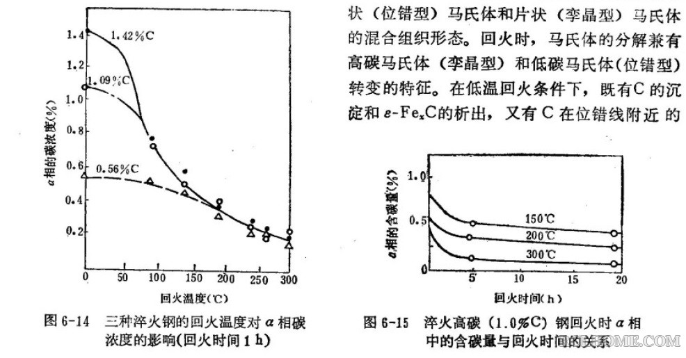

发表于 2014-4-15 13:07:24 | 显示全部楼层
图6-14和图6-15 显示的是,随着回火温度的提高,时间的延长,过饱和间隙固溶在α相里的碳原子浓度在下降。这个下降是以从马氏体里析出碳化物的形式实现的。
