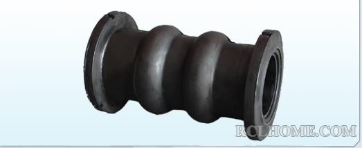

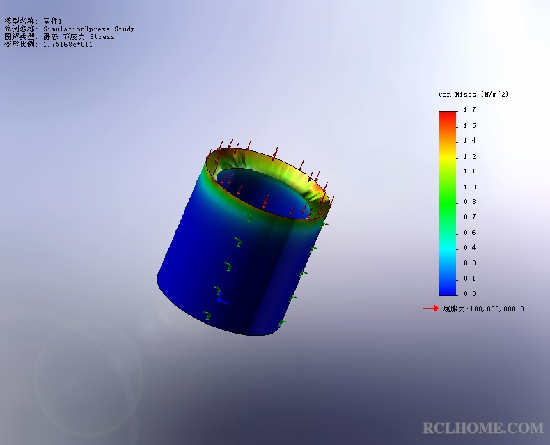

如图,阀套 u=562114588,2043079004&fm=23&gp=0.jpg 口部要3MM非淬火区,如何处理?
