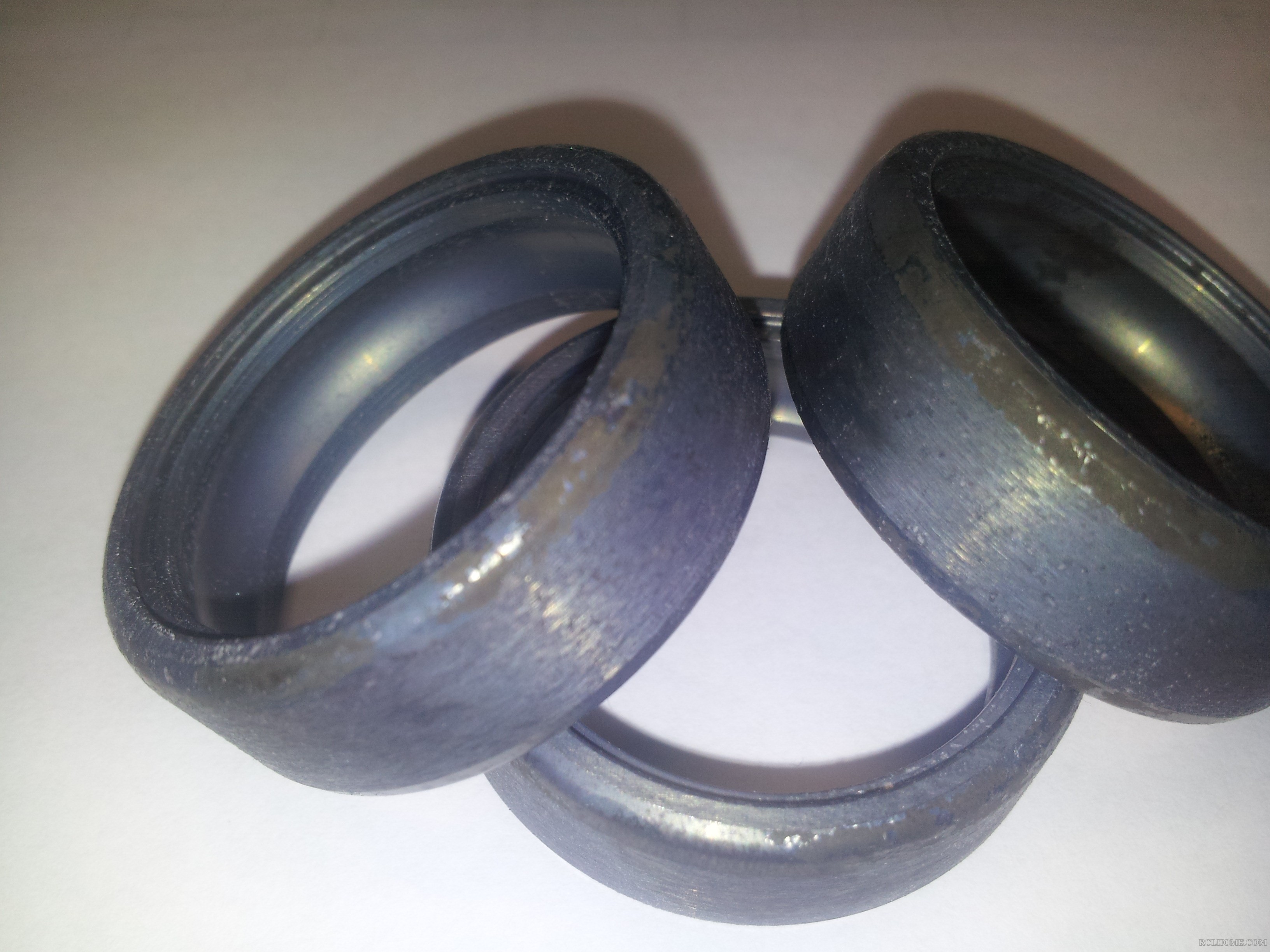

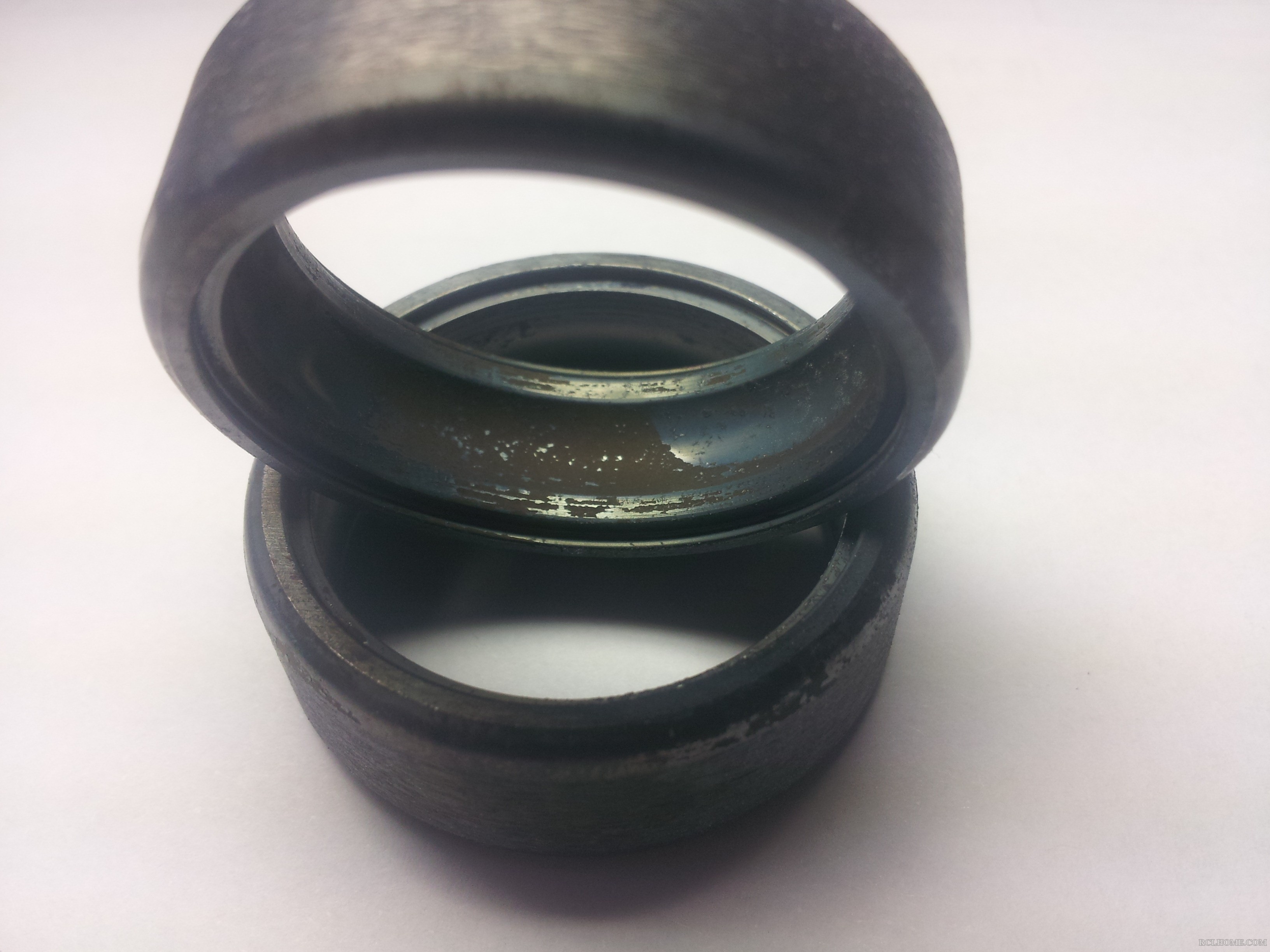

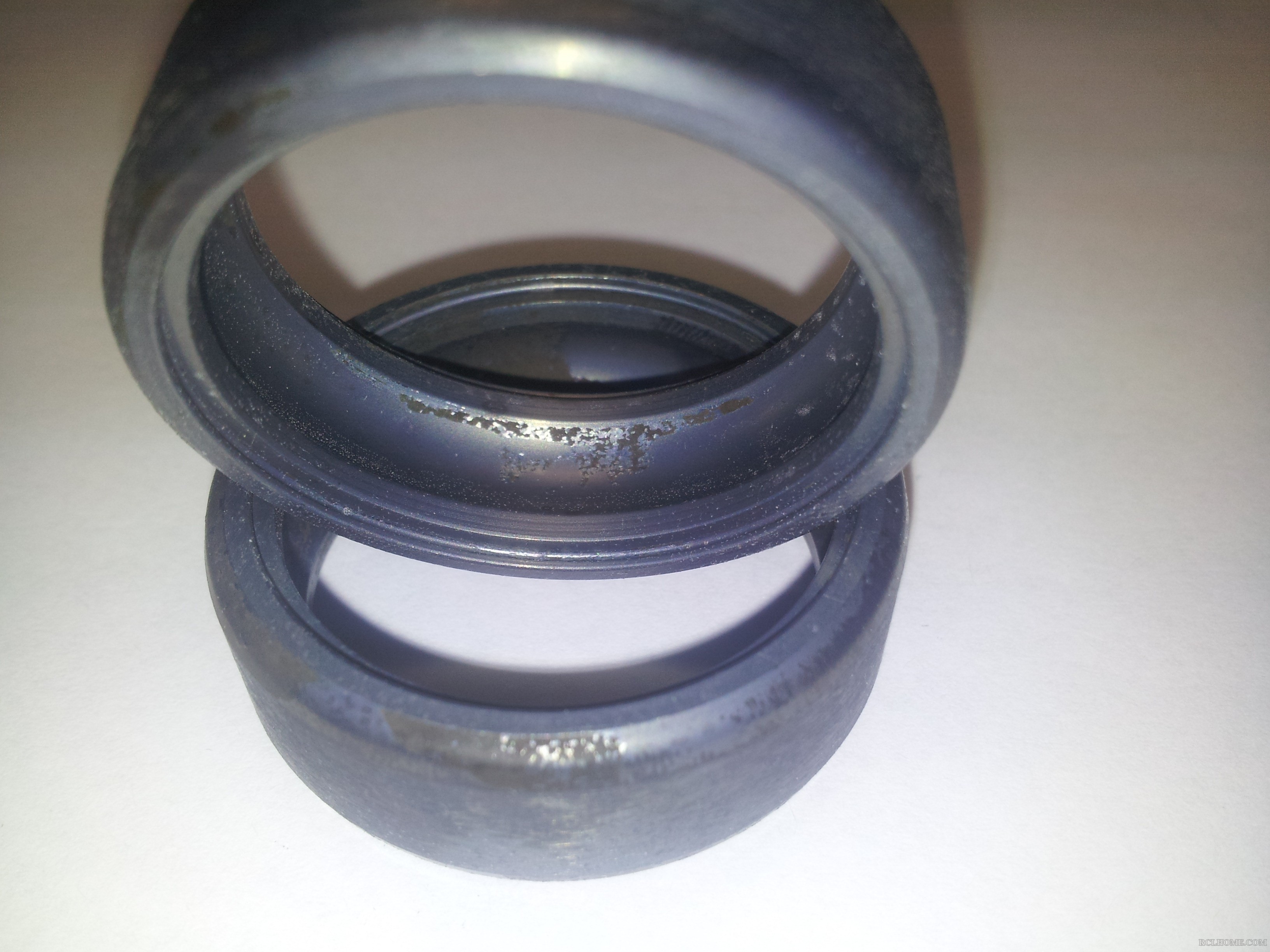

大家晚上好:
       盐浴淬回火后,表面有关式氧化皮的东西剥落,但并不是氧化皮,产品也无脱碳,此现象只针对小产品,如6305以下,相对大的产品没有这种现象(具体看图片)。日常炉内加有甲醇、丙烷、氮气。目前,对产品前清洗和甲醇等进行了排查,在清洗干净的前提下和关掉甲醇的情况下都有这种现象出现。希望大家帮我分析分析。

发表于 2014-4-15 22:00:33 | 显示全部楼层
清洗干净的前提  能说说不

发表于 2014-4-16 10:34:00 | 显示全部楼层
是不是后清洗没清洗好,发生化学腐蚀了
发表于 2014-4-16 15:11:33 | 显示全部楼层
我认为是盐池中的残渣附着在工件表面上了。
清理一下盐池,试试看。
发表于 2014-4-17 09:13:53 | 显示全部楼层
           盐浴炉加热淬火,每个班都要例行捞渣和脱氧,你们做到了吗?
发表于 2014-4-17 10:38:54 | 显示全部楼层
眼睛不好,怎么看起表面氧化比较严重?

发表于 2014-4-17 15:10:59 | 显示全部楼层
就我个人观点,这就是氧化,不知用什么设备加工的。

发表于 2014-5-23 08:40:36 | 显示全部楼层
看产品应该是硝盐淬火的轴承套圈。
类似现象应该有两个方面的问题可以考虑一下:一,套圈表面粘附的杂质,这类杂质分为几种情况,有的是能清洗掉的,有的是清洗不掉的,即使加了清洗,有一部分也是清洗不掉的;二,套圈在硝盐中冷却的过程中,由于硝盐的流动性差,造成的局部的不均匀,另外硝盐浴内可能有某些物质造成类似现象。
建议楼主从淬火前着手解决此事。

发表于 2014-5-24 09:29:15 | 显示全部楼层
楼主的外观问题主要还是盐的问题,
1、盐内渣滓
2、盐的纯净度不够
3、盐气没有控制好
4、最主要的是是盐内的钙影响!
