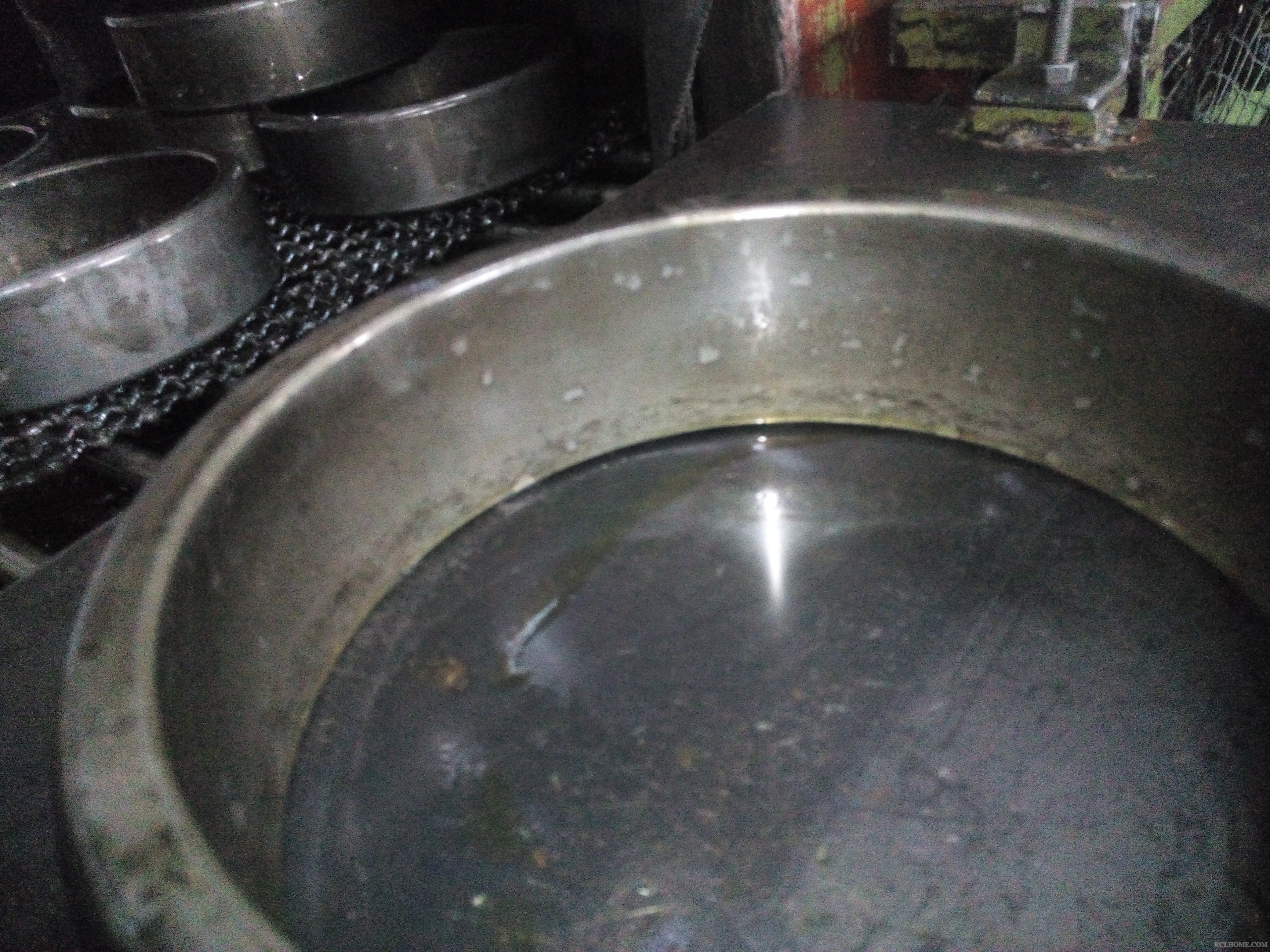

不知道表达什么?  是说表面有斑点?
签到天数: 250 天
46
746
2063
2063
 楼主| 发表于 2014-4-16 10:32:09 | 显示全部楼层
所以因为 发表于 2014-4-16 10:19
不知道表达什么?  是说表面有斑点?
就是为了放大范围!专家能否说说白斑怎么造成的?

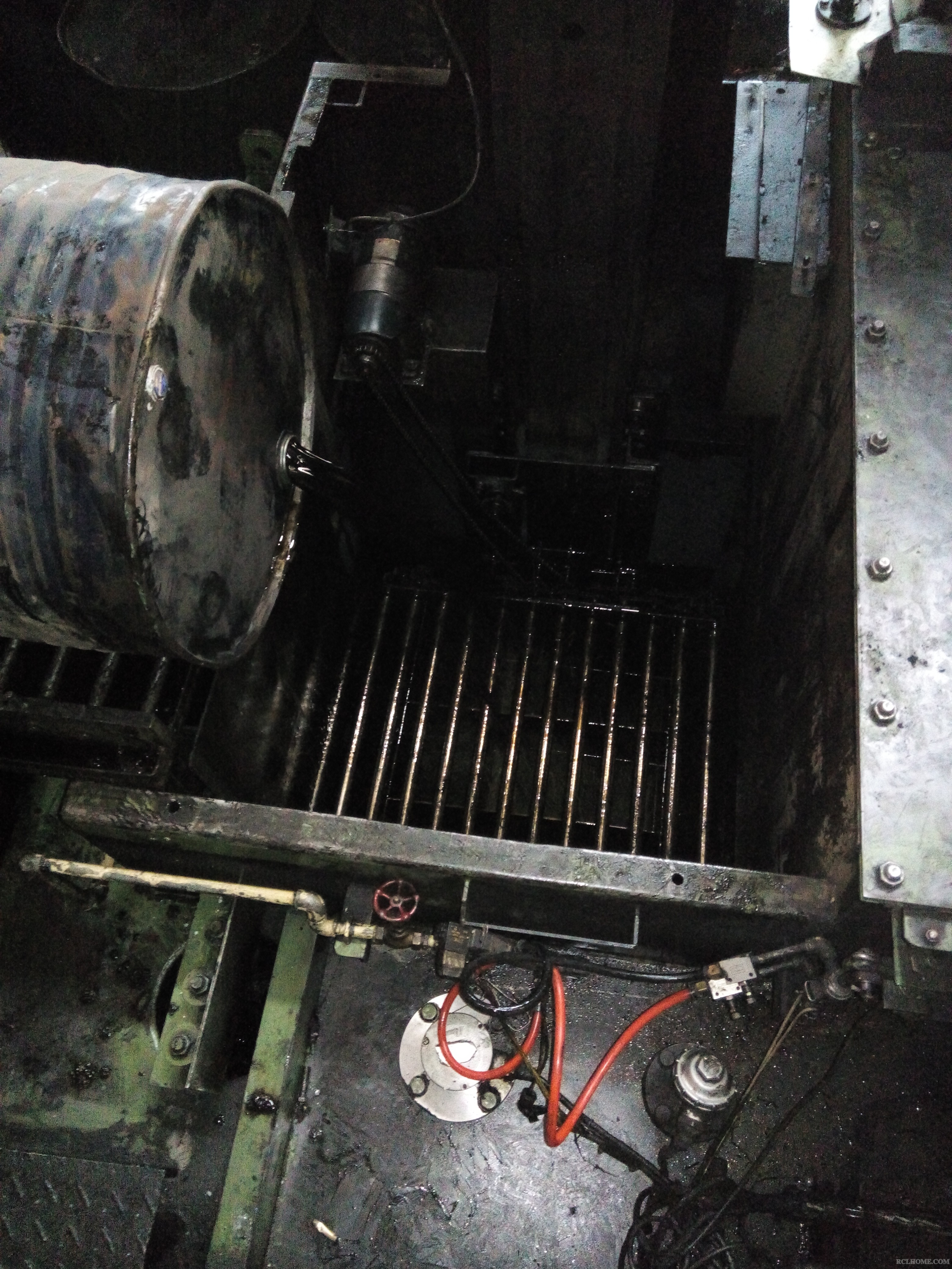

发表于 2014-4-16 10:41:10 | 显示全部楼层
什么设备做的?用什么冷却的?看起来是我没有用过的。

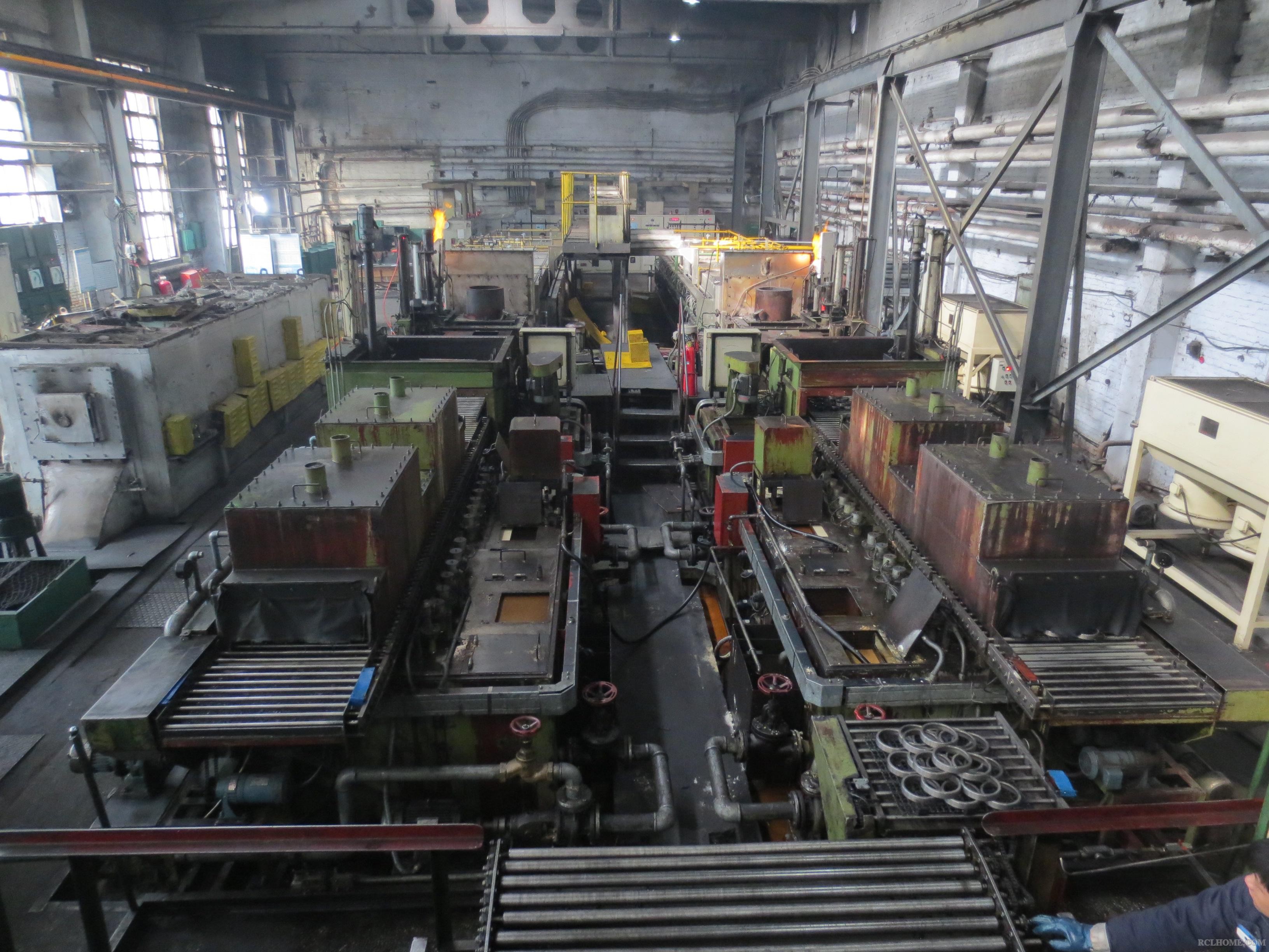

发表于 2014-4-16 12:01:27 | 显示全部楼层
淬火前的返修品是否清洗不干净?
发表于 2014-4-16 12:25:21 | 显示全部楼层
瞎蒙一个吧,也算是一种可能性:
返工前的清洗,清洗液浓度比较高,或者没有漂洗工序,产品洗后表面有清洗液残留,进炉一烧,就出白斑了。
看上去和wanggong的一个帖子的情况有点象。
孤鸿踏雪 + 10 是否蒙对不好说,但蒙的有些许道理.
签到天数: 250 天
46
746
2063
2063
 楼主| 发表于 2014-4-16 12:31:15 | 显示全部楼层
所以因为 发表于 2014-4-16 12:01
淬火前的返修品是否清洗不干净?
没有前清洗
签到天数: 250 天
46
746
2063
2063
 楼主| 发表于 2014-4-16 12:32:33 | 显示全部楼层
aaron01 发表于 2014-4-16 12:25
瞎蒙一个吧,也算是一种可能性:
返工前的清洗,清洗液浓度比较高,或者没有漂洗工序,产品洗后表面有清洗 ...
您这一提 还真可能清洗液粘在上面,经过回火,再淬火就是这样那。。。
发表于 2014-4-16 12:33:23 | 显示全部楼层
返修前没有清洗?
签到天数: 250 天
46
746
2063
2063
 楼主| 发表于 2014-4-16 12:57:07 | 显示全部楼层
对头!以后再留点意  看看是不是这个情况
