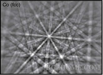

上面三个图像:20 kV 条件下得到的碳化钨/钴样品的 EBSD 结果,其中的钴没有发生 FCC 到 HCP 的相变。
试样用Ilion II在1 kV的条件下进行抛光。照片由英国曼切斯特大学 A Gholinia博士提供。

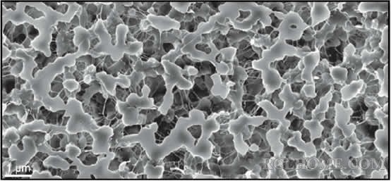

新一代氩离子截面抛光仪(Ilion697 II)是一个用于样品的截面制备及平面抛光的桌面型制样设备,抛光面与机械研磨不同,呈微细镜面,不会有划伤、扭曲变形、凹凸不平、研磨颗粒嵌入样品内部、脱层、孔隙结构填堵等现象,加工的样品反映材料的真实组织结构。
新一代的氩离子截面抛光仪,具有操作便捷(触摸屏控制,配方操作,马达驱动离子枪),抛光过程随时观察,与FIB装置相比,速度更快,扩大了加工面积,且体积小,衬度高,价格便宜等特点,由于经过氩离子截面抛光后样品的菊池花样清晰,EBSD分析更加容易。
