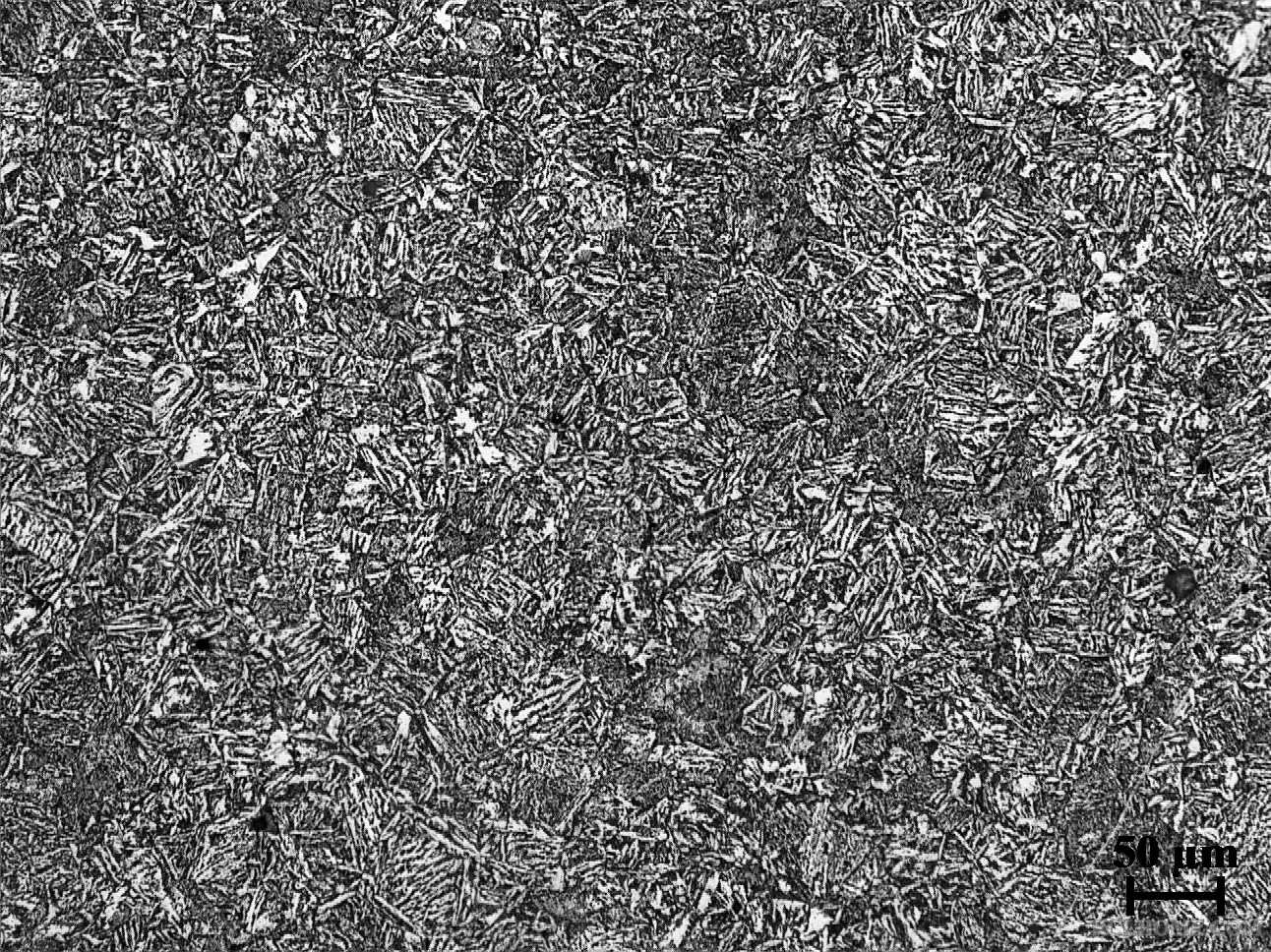

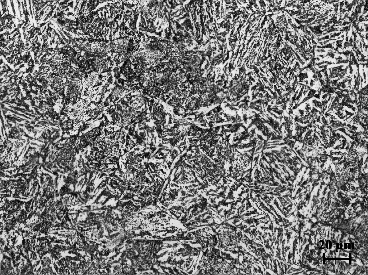

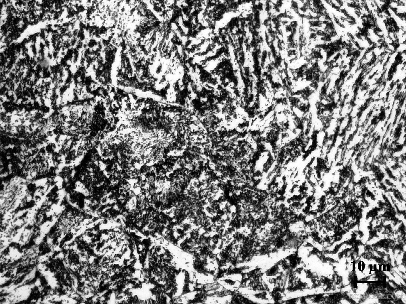

拿货后未进行其他热处理的原始状态,做了下金相,大家帮忙看看是热轧后的状态么?试样是直径为28mm的圆钢。附上金相图

典型的中碳铬钼钢热轧后的金相组织,硬度约300HB

那这里面具体都有些什么组织呢?感觉有点儿不好分辨,索氏体?贝氏体?铁素体?珠光体?

是哪几种混合组织呀?

我觉得应该是贝氏体、索氏体和铁素体的混合组织。贝氏体多一些,高温回火后碳化物会呈颗粒状均匀分布在铁素体基体上的,还是希望权威专家给予权威分析

这是粒贝组织

热轧后空冷组织,楼上都说了。
我想知道后续准备怎样处理?

是不是粒贝不敢确定,那要确定组织中铁素体条中间黑色组织是不是M-A岛

这种组织跟魏氏体也蛮像的,还是需要根据工艺情况来具体分析。。。。

如果铁素体条中间是珠光体型组织,说明是魏氏组织;若是碳化物,个人认为应属贝氏体
