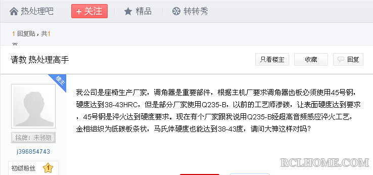

请教热处理高手(原题)
发表于 2014-4-18 09:11:16 | 显示全部楼层 |阅读模式
        本主题来自贴吧(见附件)

呵呵,超高音频的话,淬硬层能有多深啊?淬不透的。
他说的调角器齿板我们天天做的,厚度大约4-5毫米,超高音频能热透?

这要看调角器的技术要求,尤其是非齿面的要求。

我的理解是非齿面的心部,低碳马氏体性能最佳,服役角度考虑主要是韧性要求。
其实现在很多是10B21材料渗碳的,心部性能好,材料价格便宜。
还有的客户是30CrMo淬火,材料贵,性能也不错。

低碳马氏体的耐磨性可能满足不能要求。
我主张渗碳淬火获得低碳综合马氏体性能,齿面等有特殊要求的部位局部回火处理。

齿面是工作面,一般是10B21渗碳淬火处理的,回火用中温,略降点表面硬度,避免崩齿。

老孤说,主机厂要求:必须使用45钢淬回火处理。

确实有45钢淬火的,我们也在做,耐磨是没问题了,心部韧性差了点,相差也不大,设计人员各人喜好吧。
这几种设计在台架试验方面都是没问题的。

45钢工艺简单易行,就一个椅子配件,使用不会出问题。

可能是笔误,超音频加热。

可不能这么说,汽车座椅是安全件,汽车安全件是什么概念?其质量控制要求是最高的。
发表于 2014-4-18 11:09:40 | 显示全部楼层
我们公司的交通车上的座椅没用上2个月,有的座椅的调角器就磨损打滑了,人坐上去就倾倒45度。

         可以想办法使之热透噻!
        信不信我使用250KHZ感应加热3个模数的40Cr齿轮,淬硬层可达齿根以下7mm?

两面加热,高频应该问题不大。

         当时,老孤是因为公司研发潍柴动力160系列和170系列齿轮时,由于160系列齿轮几乎全是40Cr调质+感应淬火,我司老板自己订了台200-250-C的高频感应加热电源,淬火机床是由老孤提出基本要求,我司工程师自己设计制造的。后来潍柴动力质量部一位热处理高工听说我司使用250KHZ的高频感应加热电源加工160系列齿轮,曾断言,你们的设备是不可能干出合格产品的!
        可事实上,老孤首次送样的5种产品,经潍柴动力理化检测中心剖切检测,表面硬度、有效淬硬层深度、齿顶、齿面、齿根以下0.50处金相组织全部合格
