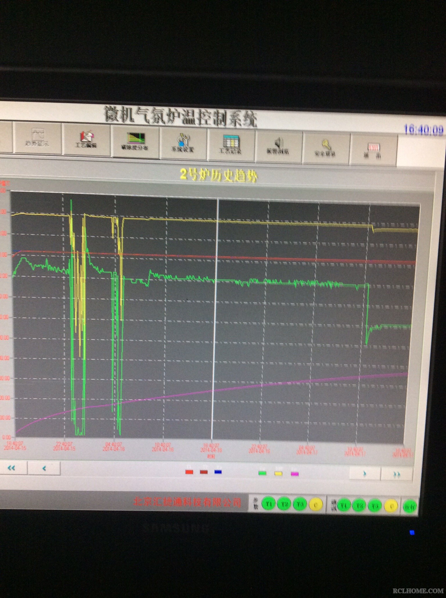

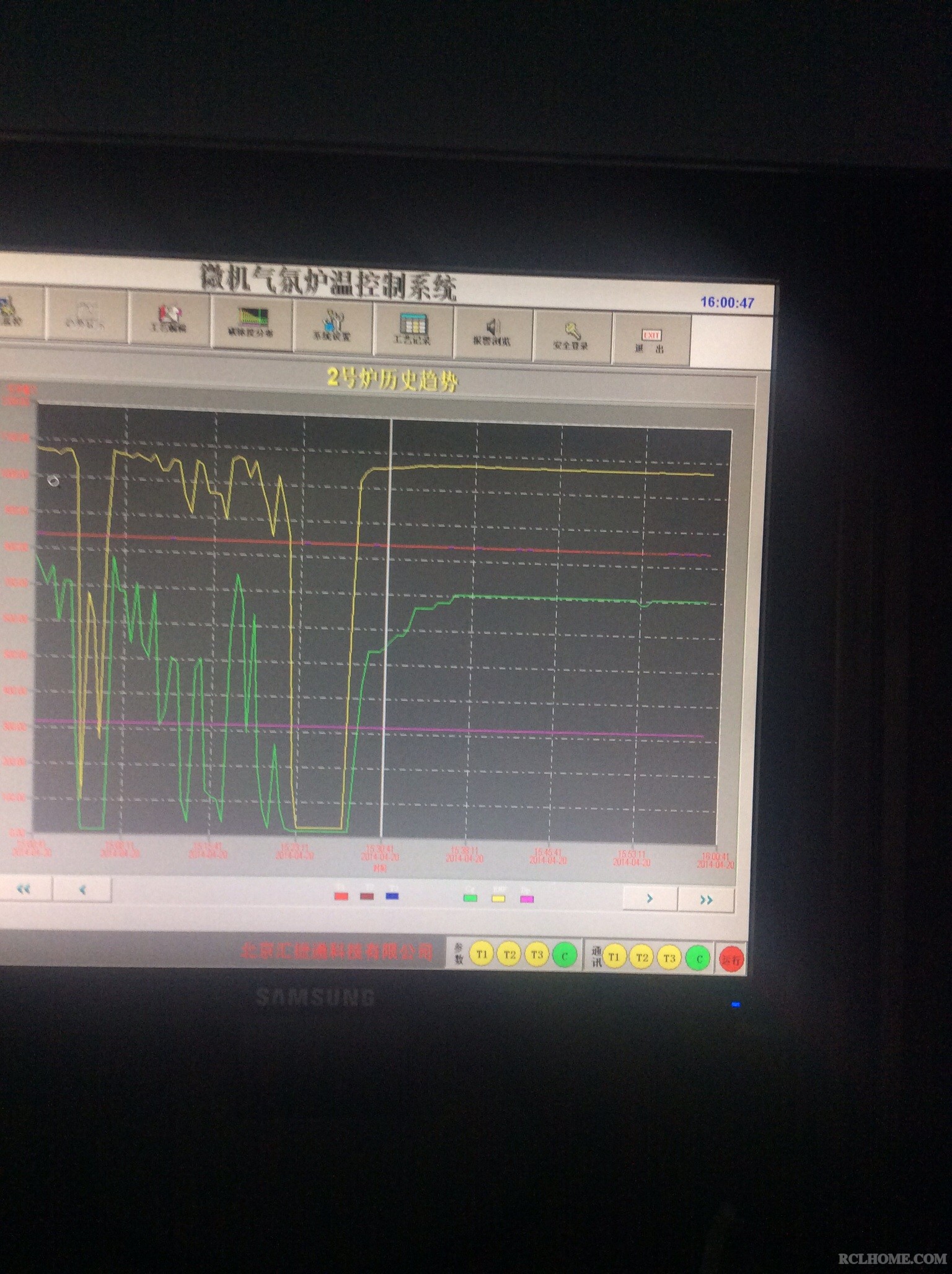

碳势波动大

那根绿线是氧电势吗?高工找到那原因了吗?这貌似是炉子漏气,要不就是氧探头有问题,也许跟我上次的情况一样,漏水了!不知您那里是怎么检查的!
发表于 2014-4-19 08:29:53 | 显示全部楼层
是不是谁按了烧碳?

发表于 2014-4-19 10:54:03 | 显示全部楼层
hongqk 发表于 2014-4-19 08:29
是不是谁按了烧碳?
前面波动很大的可能就是烧炭,后面的波动很小,那应该不是烧炭了!
发表于 2014-4-19 12:54:06 | 显示全部楼层
因为碳势的数据波动是非常快速的,可能是你电脑的采样时间间隔才显示成这个样子。
 楼主| 发表于 2014-4-19 19:40:48 | 显示全部楼层

 楼主| 发表于 2014-4-19 19:49:31 | 显示全部楼层
fjg 发表于 2014-4-18 23:01
那根绿线是氧电势吗?高工找到那原因了吗?这貌似是炉子漏气,要不就是氧探头有问题,也许跟我上次的情况一 ...
原因还没查清楚。
先查氧探头,氧探头屏蔽线,然后打算换一支新氧碳头试试。
当然井式炉的炉盖可能也是引起这种问题的原因,我发现这个炉盖的导风板在(载体剂和富化剂)滴注口部位居然有一个不该存在的孔。致使载体剂和富花剂(流量大的情况下)直接可以滴到工件上。
 楼主| 发表于 2014-4-19 19:52:25 | 显示全部楼层
hongqk 发表于 2014-4-19 12:54
因为碳势的数据波动是非常快速的,可能是你电脑的采样时间间隔才显示成这个样子。 ...
说明一下:这段曲线后半段是通过调整富化剂(调小)流量才能平稳下来的。
发表于 2014-4-20 09:22:07 | 显示全部楼层
 楼主| 发表于 2014-4-20 09:31:38 | 显示全部楼层
骑驴者何人 发表于 2014-4-20 09:22
很有可能是富化剂太大 打到氧探头孔  造成堵塞
是的。
 楼主| 发表于 2014-4-20 19:46:12 | 显示全部楼层
为了找到原因甚至将氧探头连接到碳控仪表的屏蔽线都另外接了一根新的,结果还是波动太大。
 楼主| 发表于 2014-4-20 19:58:12 | 显示全部楼层
更换了氧探头,就好了
