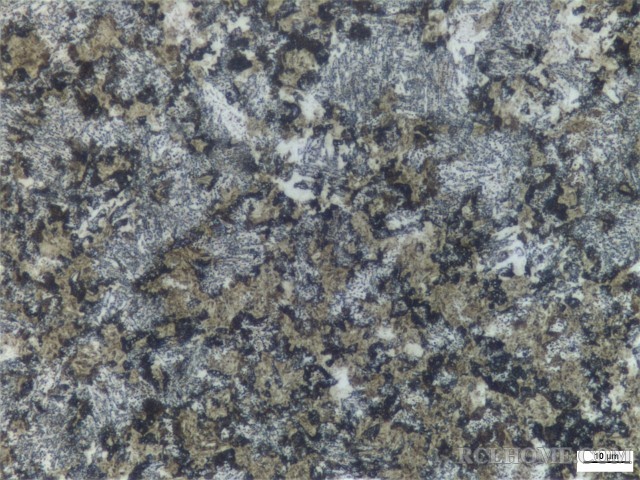

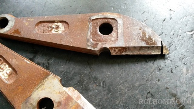

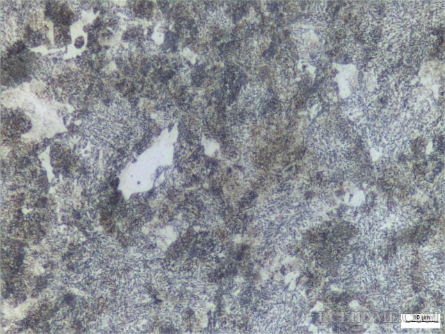

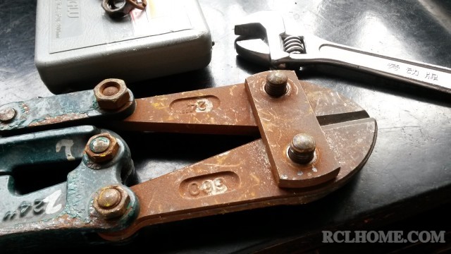

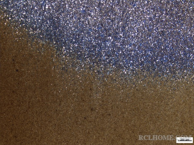

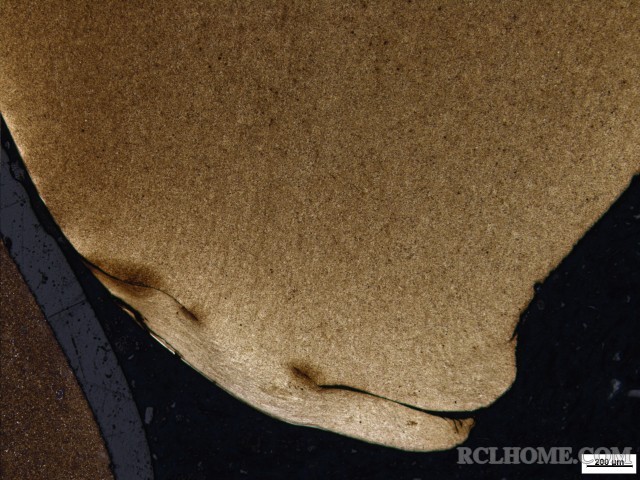

20140418_141426.jpg 20140418_143630.jpg 500~5.jpg 50-1.jpg 1000-2~1.jpg 1000~6.jpg 以前在之家求助卖剪刀的事,有推荐的,但是都没找到。这些铁剪很快就废了。我取了一点打硬度和做金相。一看这个,应该是45钢调质后高频的,高频部位有57—58HRC,基体有24HRC左右。我觉得这个最少也的用最便宜的T8钢做吧?在淘宝找到一家,他说他们的剪刀硬度也能达到58—60HRC,是什么合金钢的。我现在有点怀疑他欺骗外行,以为谁都是打硬度。

不是感应淬回火组织。
