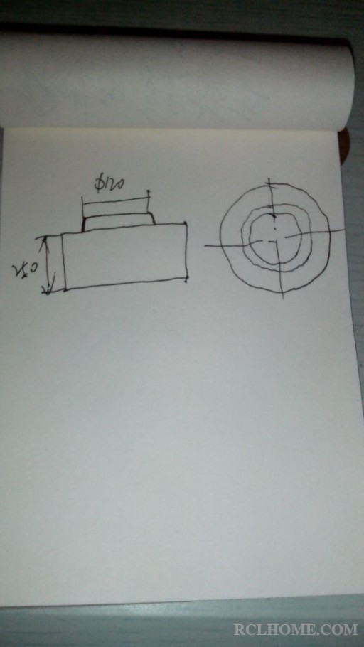

这个零件我觉得做个蚊香盘的感应器加热会很慢,估计温度很难加热起来,座子太大了,我想做个半圆的感应器,加导磁体,零件旋转,到温后下降浸淬,硬度要求的位置是120的平面和斜坡,45钢,大家看看有什么更好的办法。

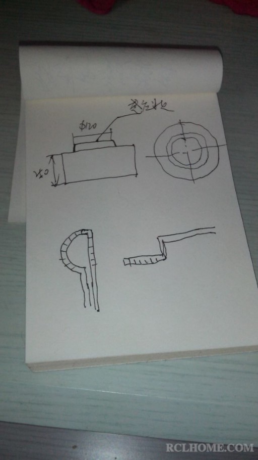

 楼主| 发表于 2014-4-20 13:15:06 | 显示全部楼层
我是这个意思,龟山版主看看有好建议没。

发表于 2014-4-20 14:02:42 | 显示全部楼层
喜欢上岸的鱼 发表于 2014-4-20 13:15
我是这个意思,龟山版主看看有好建议没。
这个方案可行,过顶线要加导磁体。

 楼主| 发表于 2014-4-20 14:07:35 | 显示全部楼层
过顶线是什么意思?

 楼主| 发表于 2014-4-20 14:08:08 | 显示全部楼层
我画小段线是准备加导磁体的地方。

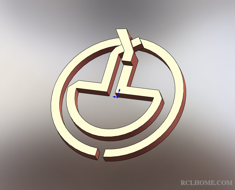

发表于 2014-4-20 14:55:00 | 显示全部楼层
孤鸿踏雪 + 20 感谢上传
发表于 2014-4-21 09:44:47 | 显示全部楼层
我是这个意思,龟山版主看看有好建议没。
         这个感应器即便是旋转加热,顶部(端面)能保证Ф120全部被加热吗?

 楼主| 发表于 2014-4-21 21:53:10 | 显示全部楼层
8楼的主意不错,我怎么没有想到过用喷头呢。

 楼主| 发表于 2014-4-21 21:53:55 | 显示全部楼层
回龟山版主,您画的感应器复杂哦,我今天做了一上午才把我画的感应器做出来。

 楼主| 发表于 2014-4-21 21:55:49 | 显示全部楼层
回9楼杨工,我画的那个感应器应该可以把120的平面全部加热起来,等做好了实验的时候我再报告结果,我感觉斜坡这个位置要多传热会,要不不行。
