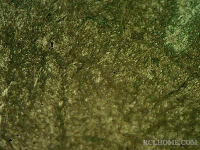

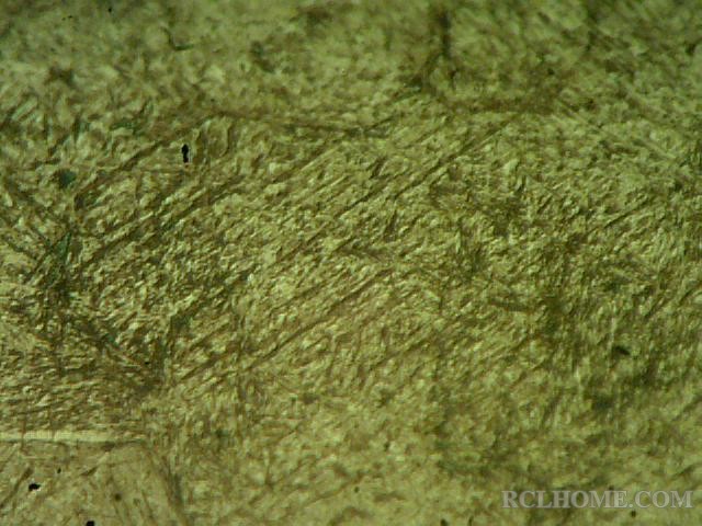

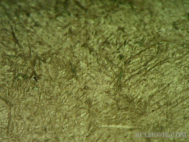

发表于 2014-4-20 19:45:13 | 显示全部楼层 |阅读模式

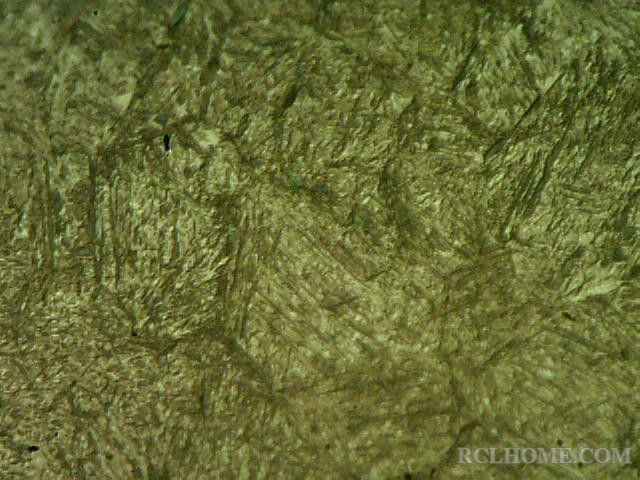

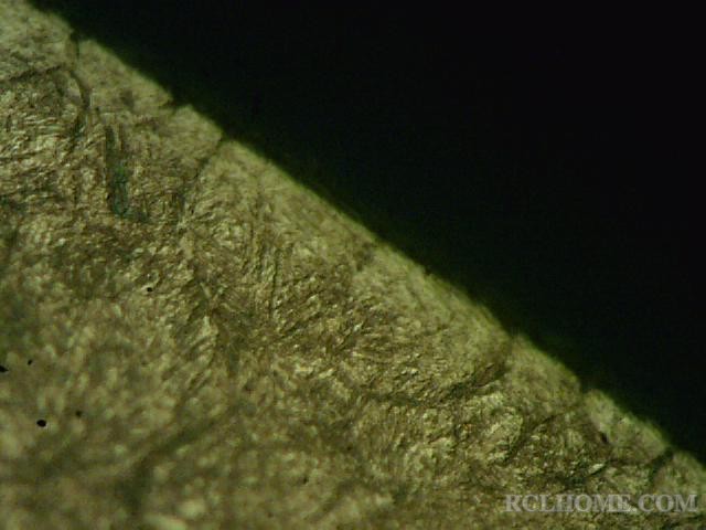

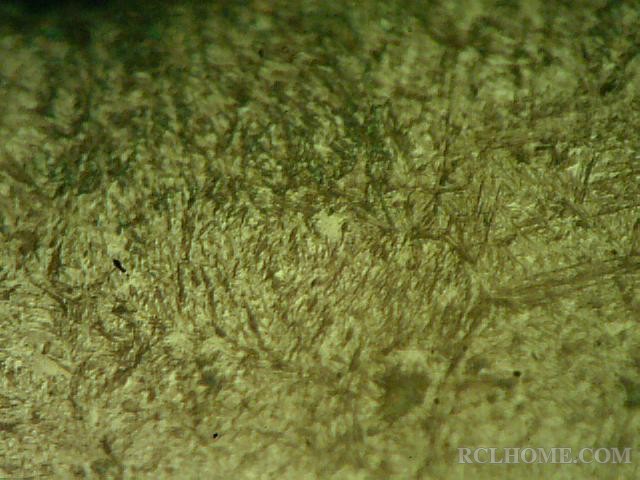

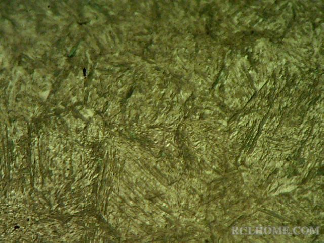

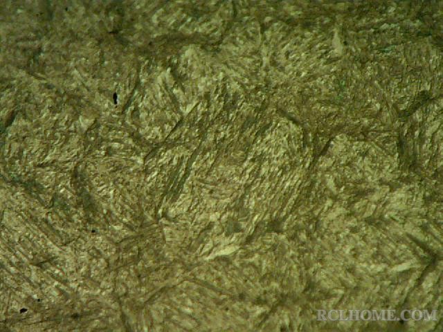

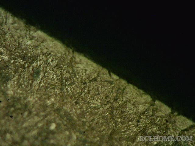

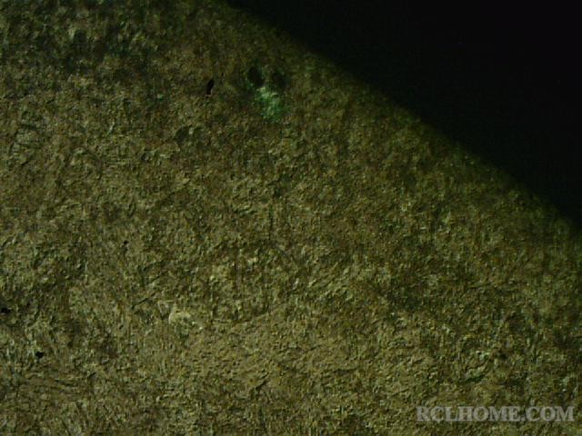

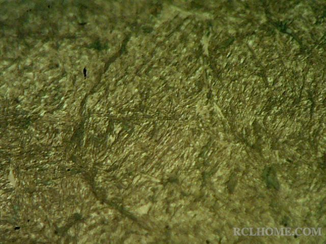

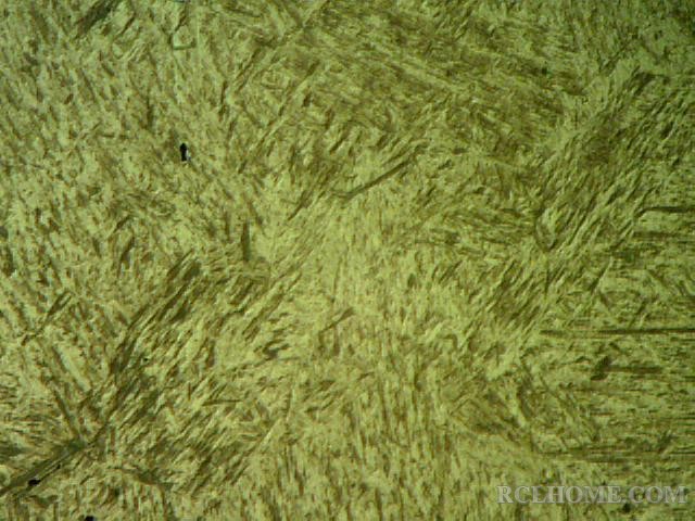

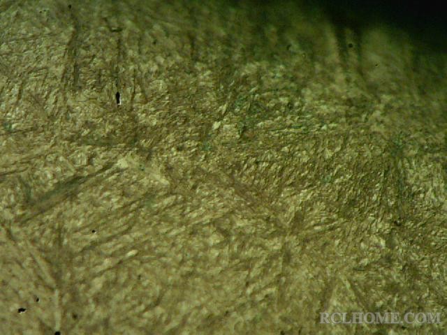

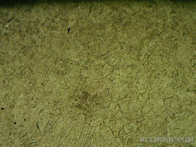

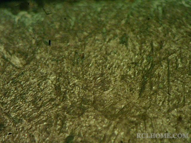

渗碳淬火+回火后的,(检验说金相不合格,我又拿了两个产品检测,结果两个组织都合格。3-4级样子。说明同一炉产品中有组织不均匀现象)多用炉,一炉850-900KG下面是是不合格的产品金相表面组织: 图片 057.jpg 100Xa 图片 040.jpg 400Xb 图片 047.jpg 400Xc 图片 046.jpg 400Xd 图片 045.jpg 400Xe 图片 044.jpg 400xf 图片 042.jpg 400Xg 图片 041.jpg 400Xh 图片 054.jpg 400Xi 图片 055.jpg 400Xj 图片 053.jpg 400Xk 图片 052.jpg 400Xl 图片 051.jpg 400Xz 图片 050.jpg 400Xx

发表于 2014-4-20 21:09:43 | 显示全部楼层
这个做的是渗碳?感觉表面碳浓度好低的说。

 楼主| 发表于 2014-4-20 21:32:52 | 显示全部楼层
表面硬度60HRC。有效硬化层1.05mm.我看有的图中好像能看到晶界的样子。是吗?
发表于 2014-4-20 21:34:53 | 显示全部楼层
什么材料啊?渗碳温度是多少?看上去是组织过热了。

 楼主| 发表于 2014-4-20 21:38:04 | 显示全部楼层
20Cr.渗碳温度920。时间6小时,降温
发表于 2014-4-20 21:42:10 | 显示全部楼层
温度、时间应该不算高、长。你们的检测说组织太粗了吗?你们有晶粒度要求吗?我建议还是做晶粒度代替组织评级吧,这个说服力更强。

发表于 2014-4-21 07:51:13 | 显示全部楼层
能看出晶粒的,肯定晶粒粗大
发表于 2014-4-21 08:38:51 | 显示全部楼层
原始组织情况如何?
发表于 2014-4-21 08:48:51 | 显示全部楼层
20Cr是本质粗晶粒钢,长时间920C,扛不住的。
这到底是不是楼主说的问题呢?既然检验判了不合格,总要有个罪名吧?
是杀人放火?还是贪污腐败呢?

 楼主| 发表于 2014-4-21 18:27:12 | 显示全部楼层
这到底是不是楼主说的问题呢?既然检验判了不合格,总要有个 ...
因为同炉产品有好有坏,原因:暂定原始组织不好。准被采取正火(还是锻后余热正火)。昨天切了两个产品,原材组织我看不出什么明显的区别(都不均匀)晶粒度不大,跟我前几天发的一张图差不多,人家说可以评7级,我不是专业检验的,但我肯定晶粒度没问题,两个产品用铁丝串起,放一块渗碳,结果:有一个产品腐蚀出来,直观的就能看到表面花花的,(当然组织肯定好不了了)别一个产品就还可以,

 楼主| 发表于 2014-4-21 18:32:46 | 显示全部楼层
吉祥如意 发表于 2014-4-21 08:38
原始组织情况如何?
原始组织不是很好,不均匀,还有轻微带状,艾伦老师上说带状是锻造流线形成的,我发现一个问题:就是在铁素体晶界上分布(黑色的条状)是不是叫渗碳体呢?还有黑色的小颗粒

 楼主| 发表于 2014-4-21 18:38:04 | 显示全部楼层
清淡 发表于 2014-4-20 21:42
温度、时间应该不算高、长。你们的检测说组织太粗了吗?你们有晶粒度要求吗?我建议还是做晶粒度代替组织 ...
我们有很多种产品,都是20Cr。锻造后都没有正火,都是920渗碳,就是这个型号的产品老是出问题,
发表于 2014-4-21 19:23:20 | 显示全部楼层
miaozhengxiong 发表于 2014-4-21 18:38
我们有很多种产品,都是20Cr。锻造后都没有正火,都是920渗碳,就是这个型号的产品老是出问题, ...
这种粗晶粒的钢材,锻造后还不正火处理,怪不得会照成渗碳组织粗大!!应该常规正火处理,渗碳后高温回火再加热淬火处理,如此这般会达到合格渗碳淬火组织!

 楼主| 发表于 2014-4-22 08:14:41 | 显示全部楼层
沧海一声笑 发表于 2014-4-21 19:23
这种粗晶粒的钢材,锻造后还不正火处理,怪不得会照成渗碳组织粗大!!应该常规正火处理,渗碳后高温回火 ...
我说要正火,我们老板说20Cr材料的万向十字轴,整个行业都是不正火的(我没话说了)有没有做十字轴的同行?20Cr十字轴都不正火吗,哪怕是锻后余热正火。他现在的意思是别的地方有问题(炉子,工艺,人)

 楼主| 发表于 2014-4-22 09:09:27 | 显示全部楼层
表面马氏体级别超标,要求国标:5级以内
发表于 2014-4-22 09:26:51 | 显示全部楼层
miaozhengxiong 发表于 2014-4-22 09:09
表面马氏体级别超标,要求国标:5级以内
呵呵,本质粗晶粒钢渗碳就这毛病,两种方法优化工艺,
1,降低渗碳温度,低点温度慢慢渗
2,还是用920C渗,渗完缓冷,重新用860C奥氏体化后淬火。

 楼主| 发表于 2014-4-22 09:37:01 | 显示全部楼层
1,降低渗碳温度,低点温度慢慢渗
2,还是用920C渗 ...
这些我都想过,但是增加了成本!主要问题是一炉产品有好有不好的。我刚到这公司,老板还不信我说的话!
