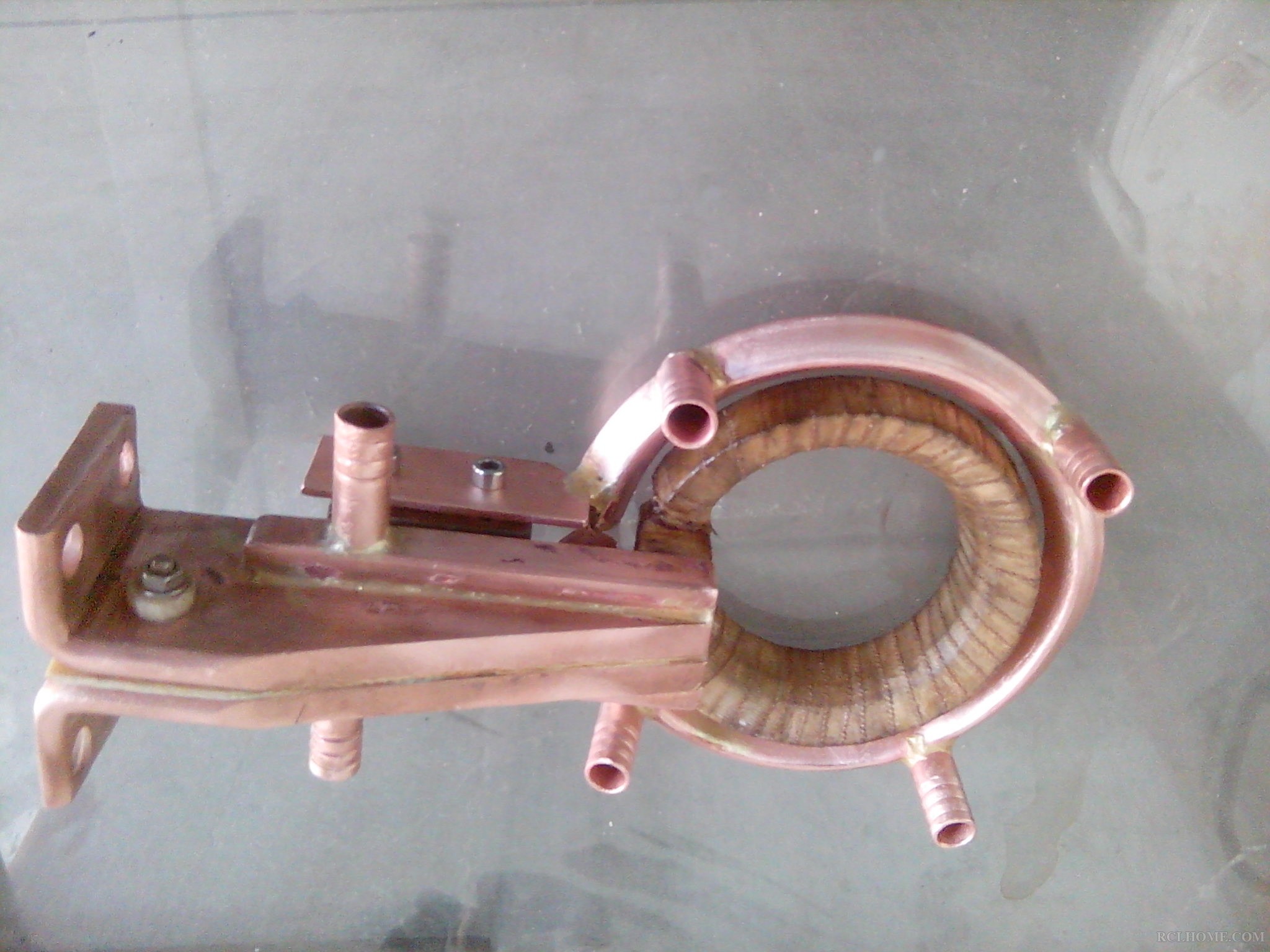

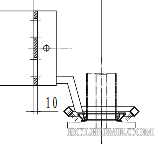

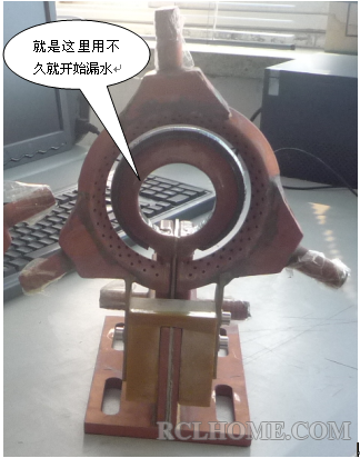

        如题,我这个感应器总是这个下端面(尖端)焊缝用不久就开始渗漏,继而严重漏水无法使用,是感应器的角度设计不对吗?

发表于 2014-4-21 15:54:23 | 显示全部楼层
采用黄铜焊接?
 楼主| 发表于 2014-4-21 16:01:32 | 显示全部楼层
          紫铜啊
发表于 2014-4-21 16:07:53 | 显示全部楼层
我问的是焊料。确认是紫铜丝。

发表于 2014-4-21 16:22:29 | 显示全部楼层
孤鸿踏雪 发表于 2014-4-21 16:17
现在老孤怀疑新修复(实际上是换了感应器的有效圈)的感应器,下端角度设计有问题。 ...
注意检查此处感应圈子的厚度没有。

发表于 2014-4-21 18:12:23 | 显示全部楼层
此处电流密度很大,不建议焊缝设计在这地方

发表于 2014-4-21 23:26:35 | 显示全部楼层
怎么尖端正好有焊缝啊,建议尖端圆角过度下!或者加大感应器的冷却剂流速以用来冷却感应器!

发表于 2014-4-22 23:17:53 | 显示全部楼层
孤鸿踏雪 发表于 2014-4-22 15:24
与感应器的下端角度大小有无关系?
感应器下端的角度多大啊,此图为平面看的不明确,同时也没有加热零件的图片,不敢妄下结论!
个人感觉感应器尽量避免焊缝在加热零件的近端,同时假如是中频感应器的话,一定要保证其用材的厚度!不能偷工减料!

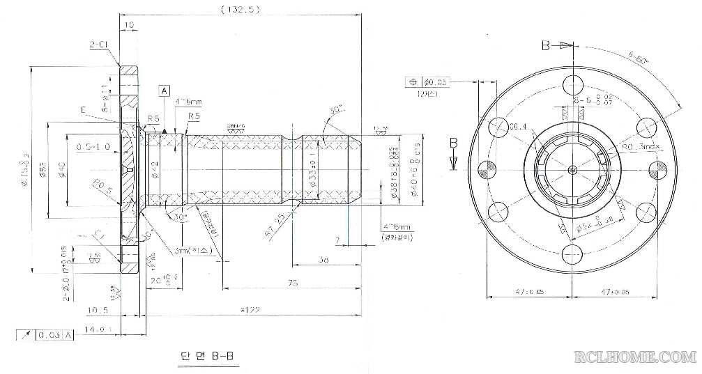

 楼主| 发表于 2014-4-23 09:50:46 | 显示全部楼层
个人感觉感 ...
          看看产品和感应器结构

发表于 2014-4-23 18:58:28 | 显示全部楼层
孤鸿踏雪 发表于 2014-4-23 09:50
看看产品和感应器结构
感应器结构不太好,太尖了吧!那个感应器尖端的夹角估计也就30度左右吧!
个人建议至少45度以上,同时焊接时采用包裹式焊接!即内圈采用折弯的紫铜片包裹焊接!
