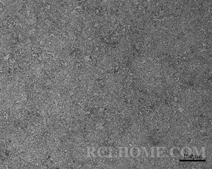

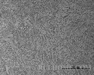

发表于 2014-4-22 15:17:55 | 显示全部楼层 |阅读模式
         如题(见附件)
发表于 2014-4-22 16:13:38 | 显示全部楼层
上面500倍,下面100倍
发表于 2014-4-22 16:14:12 | 显示全部楼层
基尔试块900淬火,650回火调质状态如何,大家发表高见
 楼主| 发表于 2014-4-22 16:52:59 | 显示全部楼层
tianmu 发表于 2014-4-22 16:13
上面500倍,下面100倍
惭愧,老孤搞反了

发表于 2014-4-22 17:06:23 | 显示全部楼层
“基尔”什么意思?
发表于 2014-4-22 17:36:55 | 显示全部楼层
请问加热时间多少?试样尺寸多少?取样位置是那里?
签到天数: 437 天
1466
6678
6678
发表于 2014-4-22 18:53:08 | 显示全部楼层
不知道杨老师要表达什么意思呢?
发表于 2014-4-23 07:35:34 | 显示全部楼层
随风飘飘 发表于 2014-4-22 17:06
“基尔”什么意思?
每块试块不到20方,不到200长
发表于 2014-4-23 07:37:31 | 显示全部楼层
淬火保温1小时,回火保温2小时,试块不大取样位置哪里都一样。
发表于 2014-4-23 08:02:21 | 显示全部楼层
感觉淬火效果不太好,所以问一问。看时间足不,是不是太大。
 楼主| 发表于 2014-4-23 09:39:21 | 显示全部楼层
小朱 发表于 2014-4-22 18:53
不知道杨老师要表达什么意思呢?
那两幅金相图片的放大倍数搞反了
发表于 2014-4-27 21:02:45 | 显示全部楼层
第一张看起来像粒贝组织。。。。。。。。。。。。。。。。。。。。。。。。
