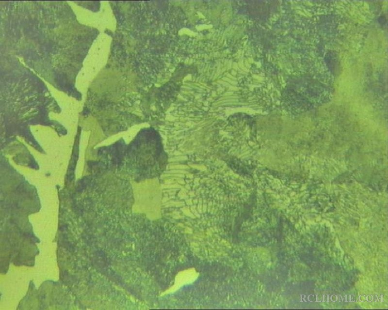

这个又是什么
发表于 2014-4-23 20:20:07 | 显示全部楼层
要说它是魏氏体的话,满足几个条件才行,
1,基体是珠光体
2,粗大晶粒
你的图片清晰度不够,看不清基体是不是珠光体,你自己判断。
另外,不知道放大倍数,无法判断晶粒度是否算粗晶,这个只好也请你自己显微镜下量了告诉我们吧。

 楼主| 发表于 2014-4-23 20:35:01 | 显示全部楼层
aaron01 发表于 2014-4-23 20:20
要说它是魏氏体的话,满足几个条件才行,
1,基体是珠光体
2,粗大晶粒
这个真可以。此材料是20#。大家都知道我前段时间发的那个碳氮共渗的话题,这个就是那材料。这个是930度1.3碳势强渗后气淬次表层组织。基体片层就是珠光体。这个图片可以很清晰的看出珠光体的片层。可见倍数之高 500倍
发表于 2014-4-23 20:38:25 | 显示全部楼层
小朱 发表于 2014-4-23 20:35
这个真可以。此材料是20#。大家都知道我前段时间发的那个碳氮共渗的话题,这个就是那材料。这个是930 ...
如果晶粒度小于4级,你可以认为是魏氏组织。
嘿嘿,另外,不管晶粒度情况,说先共析铁素体总不会有人说你错。

 楼主| 发表于 2014-4-23 20:39:46 | 显示全部楼层
嘿嘿,另外,不管晶粒度情况,说先共析铁素体总不会有人说你 ...
严工,我现在还没判定是魏氏组织呢,等大伙判定呢。嘿嘿。
发表于 2014-4-23 20:41:05 | 显示全部楼层
你的照片要是2000倍的话,这个晶粒就未必是粗晶了哦。

发表于 2014-4-23 20:45:21 | 显示全部楼层
魏氏也有级别的,这个魏氏特征不明显,就说网状铁素体就可以。
签到天数: 129 天
373
1431
1431
发表于 2014-4-23 20:58:49 | 显示全部楼层
同意,魏氏组织评级采用100倍,估计这个能评个1级就不错了,若是100倍,就能看出是不是主要以网状出现了

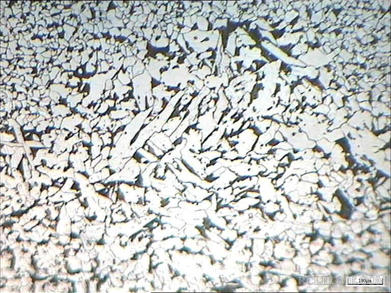

发表于 2014-4-23 21:04:30 | 显示全部楼层

发表于 2014-4-25 20:40:57 | 显示全部楼层
无缝钢管 发表于 2014-4-23 21:04
各位老师看看我这个100倍的魏氏组织
你这个图片有魏氏组织吗?。。。。。。。。。。。。。。。。。。
发表于 2014-4-26 00:51:12 | 显示全部楼层
各位老师看看我这个100倍的魏氏组织
这个中间晶粒大一些的有变形?小晶粒是等轴晶,怎么弄出来的?
发表于 2014-4-26 08:39:22 | 显示全部楼层
是不是再结晶的时候,心部没有到温,没来得及重结晶?
发表于 2014-4-26 09:03:43 | 显示全部楼层
此图片表达的信息:非20钢组织。
发表于 2014-4-26 09:50:04 | 显示全部楼层
吉祥如意 发表于 2014-4-26 09:03
此图片表达的信息:非20钢组织。
是前面的图片还是后面的图片?
发表于 2014-4-26 09:52:18 | 显示全部楼层
所以因为 发表于 2014-4-26 09:50
是前面的图片还是后面的图片?
是前面的。主题图片。
发表于 2014-4-26 09:57:18 | 显示全部楼层
吉祥如意 发表于 2014-4-26 09:52
是前面的。主题图片。
那是什么材料?
发表于 2014-4-26 10:00:27 | 显示全部楼层
脑筋转个圈不就明白了。
发表于 2014-4-26 10:03:16 | 显示全部楼层
吉祥如意 发表于 2014-4-26 10:00
脑筋转个圈不就明白了。
转不了,笨,还是请指教
发表于 2014-4-26 10:06:01 | 显示全部楼层
所以因为 发表于 2014-4-26 10:03
转不了,笨,还是请指教
20钢渗碳后次表层的组织是20钢组织?
类似的帖子还有,明明含碳量已经达到中碳了,还说20钢...。
发表于 2014-4-26 10:14:19 | 显示全部楼层
吉祥如意 发表于 2014-4-26 10:06
20钢渗碳后次表层的组织是20钢组织?
类似的帖子还有,明明含碳量已经达到中碳了,还说20钢...。 ...
这个问题不知道大家怎样看?
发表于 2014-4-26 10:27:59 | 显示全部楼层
所以因为 发表于 2014-4-26 10:14
这个问题不知道大家怎样看?
调查结果,你没参与,也没问题。
签到天数: 129 天
373
1431
1431
发表于 2014-4-26 19:06:04 | 显示全部楼层
晶粒不一样,看不出来吗?
签到天数: 129 天
373
1431
1431
发表于 2014-4-26 19:07:39 | 显示全部楼层
这个是20钢,钢管外壁组织,而且温度870呢

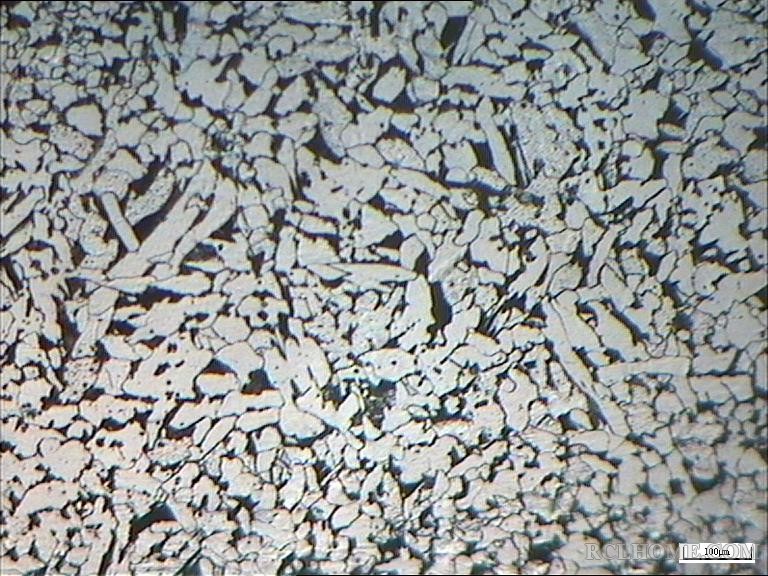

发表于 2014-4-26 19:08:23 | 显示全部楼层
此图片表达的信息:非20钢组织。
后面图片是20G,高压锅炉管专用钢

 楼主| 发表于 2014-4-27 12:31:42 | 显示全部楼层
20钢渗碳后次表层的组织是20钢组织?
师傅,原材料是20#的,可经过渗碳了。含碳量就变了
发表于 2014-4-27 17:40:35 | 显示全部楼层
早就看出来了。
