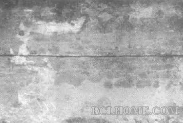

      有一批42CrMo材料,轴类产品直径50左右,调质后产生裂纹,机加工时,发现的裂纹;
这到底是谁都错?是淬火问题还是材料问题?
     调质工艺:860℃x2h淬PAG,淬火液温度20-30℃,510℃回火x2h;
    产品常年生产,这次出现的淬火裂纹,以前没有出现过。
下图是调质完发现的裂纹(顺裂)

信息量太少

原因太多,无法下手。
出现类是问题,不是发牢骚,而是如何结果。
首先需要排除符合性操作问题。工艺不会有问题,设备、人员、操作等方面进行排查。
以上都没有问题,就涉及到原材料和锻造了。
平心而论,最后结果是不了了之。单个产品裂纹,不会找到原因,批量问题才能找到原因。
发表于 2013-1-23 10:51:04 | 显示全部楼层
两个方面入手:1.查热处理方面的问题,建议对PAG的浓度检测一下;2.对裂纹进行分析如宏观断口,微观金相组织。另外,端面照片没看到,不知裂纹源是在表面呢,还是在皮下。
发表于 2013-1-23 11:38:15 | 显示全部楼层
淬火液经常使用应该定期抽检浓度(你这浓度要求不低),不够就及时补充,也不排除材料问题。此外,图片上看到好像有大块铁素体,似乎保温时间不够。淬火温度建议820-840

你好厉害,他就是拍了个表面照片,你就能看出金相来,比能看晶格还牛,嘿嘿
发表于 2013-1-31 11:33:23 | 显示全部楼层
呵呵,是在说我吗?
我没有说肯定是啊,照片不清晰,零件又是一根轴,照片看得出是一根轴吗?
你错了,我早就说了我金相很菜,比能看到晶格的差远了!

零件却是是根轴,您说的没错。

看图片是截图放大的,顺裂应是淬火不当造成的。

“照片是宏观的还是微观的啊 ”
回夏日凉风:我认为照片既可以是宏观的,又可以是微观的
发表于 2013-1-31 13:28:21 | 显示全部楼层
tom 发表于 2013-1-31 11:33
呵呵,是在说我吗?
你错了,我 ...
这个不是金相水平的问题哦。楼主这张照片应该就是零件的宏观图片,没有做试样抛光腐蚀什么的,更别提铁素体什么的了。
楼主如果想问题解决,还是要提供很多信息的。
发表于 2013-1-31 13:36:24 | 显示全部楼层
照片虽然不清晰,但也看的出来是热处理造成的,至于是淬火裂纹还是回火裂纹不得而知,原因只有通过技术手段与金相结合才可判断,可以在裂纹处和非裂纹处取样进行对比,也可以整体剖面看看锻造的纤维组织分布情况、夹杂物情况,然后再讨论。

热处理裂纹是冶金、铸锻焊热处理不当的总爆发,不单是热处理的原因,热处理技术人员扯皮的时候最多了。五加皮

      个案还是成品?看裂纹形态应该是淬裂。如果是个案,淬裂肯定与开裂件本身的特性有关,与工艺关系则不大;反之,如果是成批,那就要找工艺方面的原因了

建议楼主拍个裂纹的全貌出来,裂源的局部放大图,有裂纹两边取样的金相就更好了。

感谢残阳大哥的关心,这个问题已经处理了,年前按锻造问题退货处理了。

这都哪跟哪呀。。没有整体图片,没有金相图片也没有其他资料。就一个宏观图片,也可以当显微图片的东东。。。就锻造问题退货了。。太无聊了,还能有点专业精神不。都靠蒙了。我看那图片是星云图,推断是材料问题。不仅仅如此,我看能看到裂纹深度不是很深,所以不是淬火裂纹。我还能看到裂纹超过图片的走向,所以是锻造前产生的。

“锻造前产生的”按您这个思路可以在推断一下!可以详细讲讲吗?
