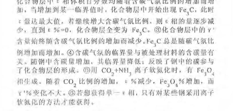

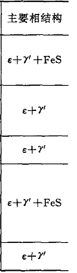

   这是几年前 ‘一张餐巾纸’ 在原论坛上的一篇无人问津的冷帖,下沉很快,不知道现在还在不在?严工既然提到如何获得ε单相白亮层及其机理的问题,故将下载的原帖转出来晒一晒,大家一起商榷。也许,对有兴趣深入探索白亮层中的问题有所启示。
