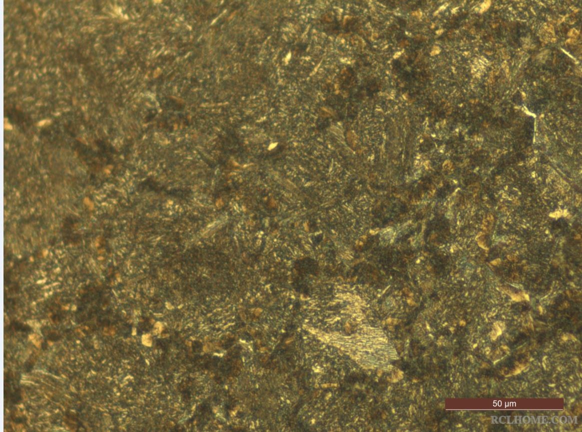

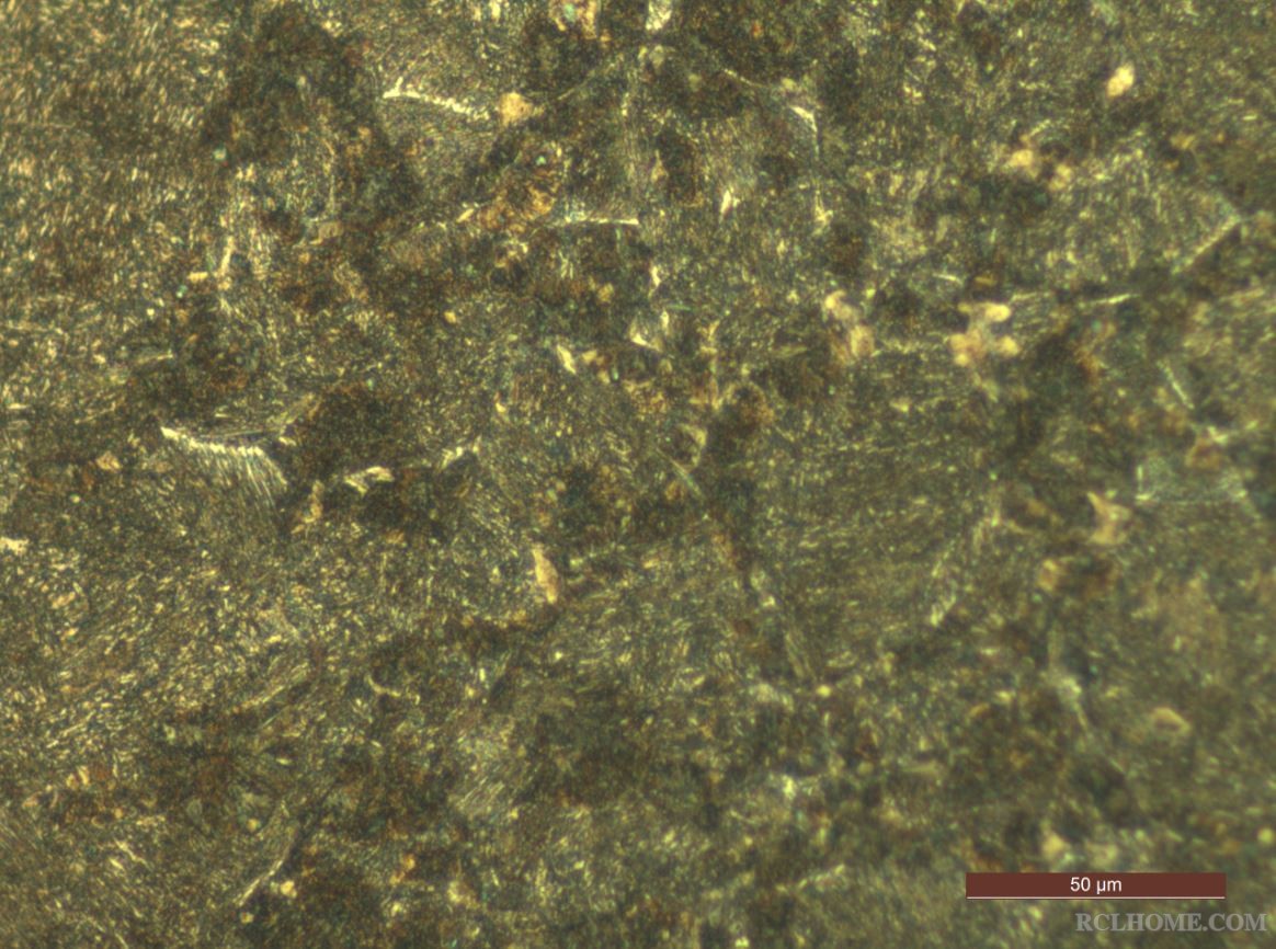

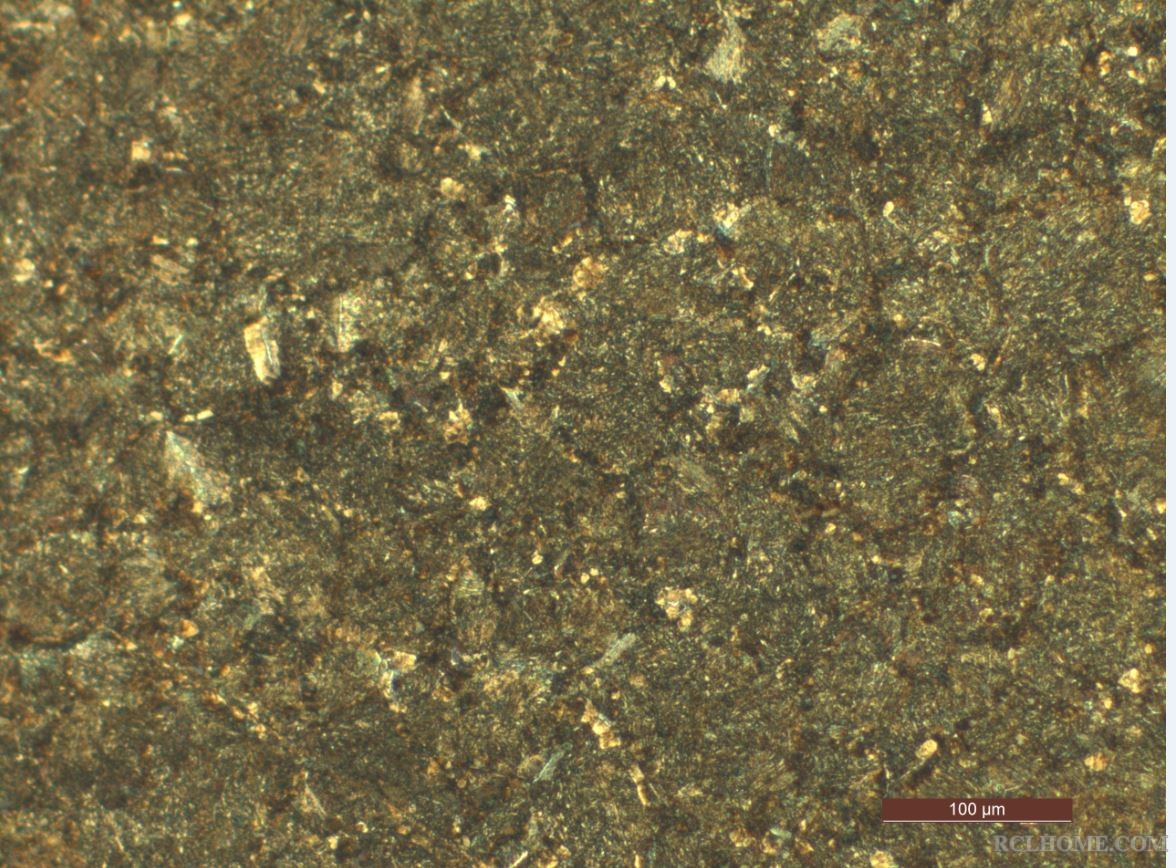

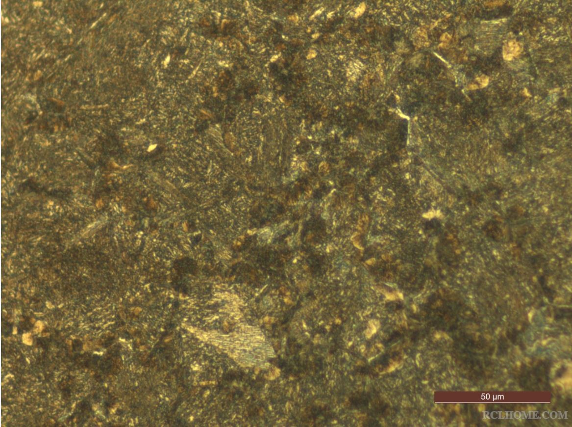

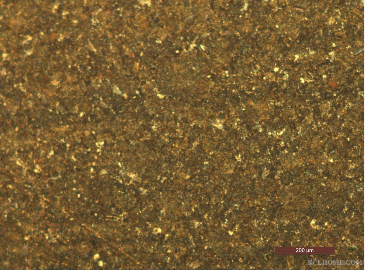

规格M7
等级12
材料未知
硬度是33HRC

硬度符合ISO898-2中的要求。但是这样的组织对使用有什么影响
原始组织感觉就不好

我看到屈氏体,贝氏体了,能不能来张淬火组织

如果是12.9级的螺丝,不合格!
