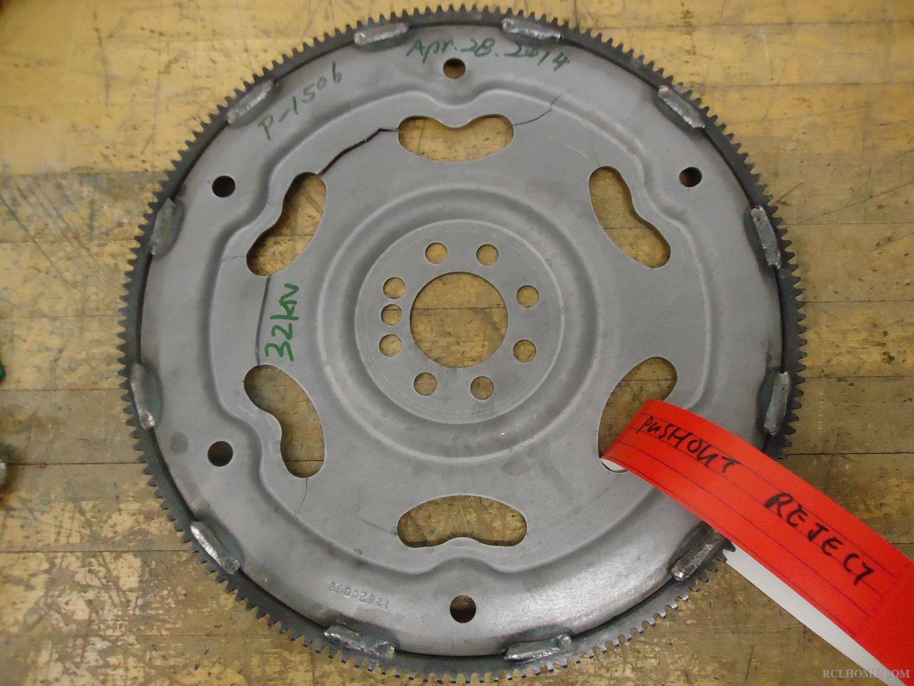

本公司有一批氮化件在弯曲测试中失效, 可检验各种指标都符合技术要求, 请各位高手协助查找原因:
技术要求: 表面硬度>HV400
                淡化深度:10~18 um
                扩散深度: 0.7 um
检测结果: 表面硬度: HV450~550
                淡化深度:10~17 um
                扩散深度: 0.4~ 0.6 um
                试样弯曲: 断裂
图一: 零件二及失效部位

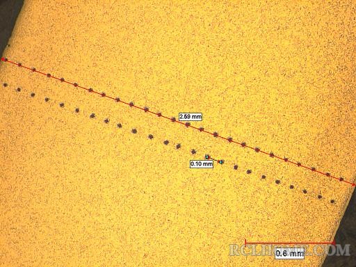

图二. 截面硬度测试

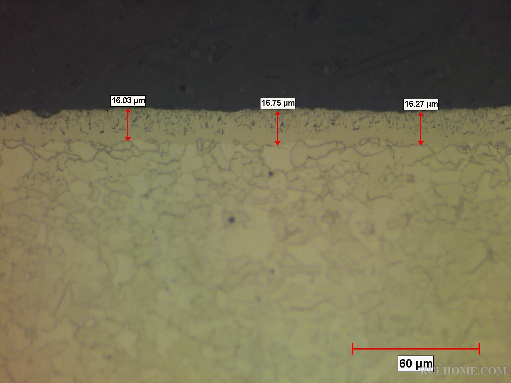

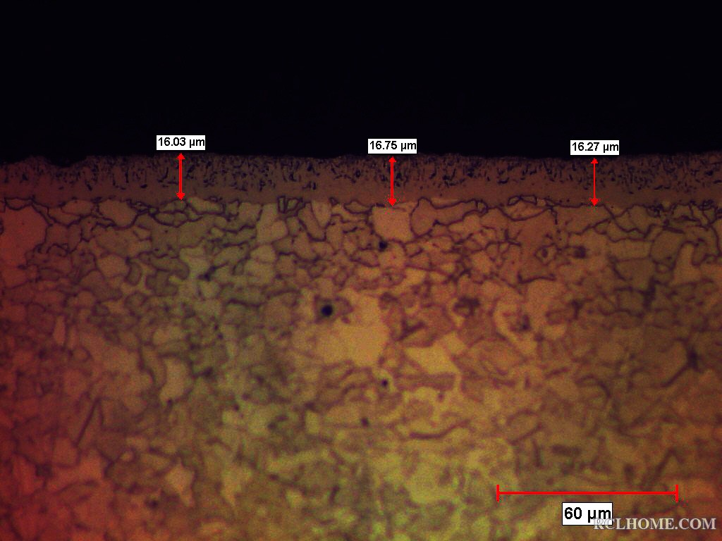

图三. 氮化层深度

发表于 2014-5-1 10:27:54 | 显示全部楼层
看楼主基体组织好像是铁素体?请问楼主原材料是什么?还有就是楼主工件多厚?{:soso_e103:}

发表于 2014-5-2 08:05:23 | 显示全部楼层
还有个问题,折弯测试的时候,是要加载到规定载荷以上不裂,还是不限载荷,加载到零件达到规定的变形量不裂?

发表于 2014-5-2 09:14:54 | 显示全部楼层
0.7mm?有这么深的扩散层?表面那层是白层呢还是铁素体~请打下近表面那个层的硬度~给大家提供下数据~

 楼主| 发表于 2014-5-3 02:34:18 | 显示全部楼层
回答一上几位老师的问题:
1。技术要求是:白亮层10~18um, 扩散层不超过0.7mm. 表面硬度<HV0.1: 400. 经过检测该批零件的指标均在技术要求之内。
2. 下面的表格为检测断面硬度记录, 附在下面,不知大家能否看得到?

从此表上可以看出:零件的表面硬度为HV.01: 520~570, 断面内侧的硬度为:HV0.1: 320~370。
3。弯曲试验是指从零件上裁下25mm的一条板,夹在台钳上,弯曲到60度不开裂为合格。

发表于 2014-5-3 08:30:16 | 显示全部楼层
从弯曲试验的要求来看,是要求有较好的塑性。
楼主的白亮层,扩散层都做到上限,零件厚度只有2.6,渗层两边都0.7了,对整个零件的塑性自然不会有好的影响。
建议减少工艺时间,做薄白亮层和扩散层。另外,心部是否用球化退火处理比较好?
龟山淬火 + 10
发表于 2014-5-3 09:09:49 | 显示全部楼层
建议降低氮化温度,时间可调

发表于 2014-5-4 21:03:40 | 显示全部楼层
      这是一份水平高的检测报告,表明检测者功底很扎实,值得赞扬!从白亮层的形貌看,软氮化技术上从改善白亮层的质量(含相结构)着手,有可能解决楼主提出的问题——参见http://www.rclhome.net/forum.php?mod=viewthread&tid=11489&extra=page%3D1——不妨试试
