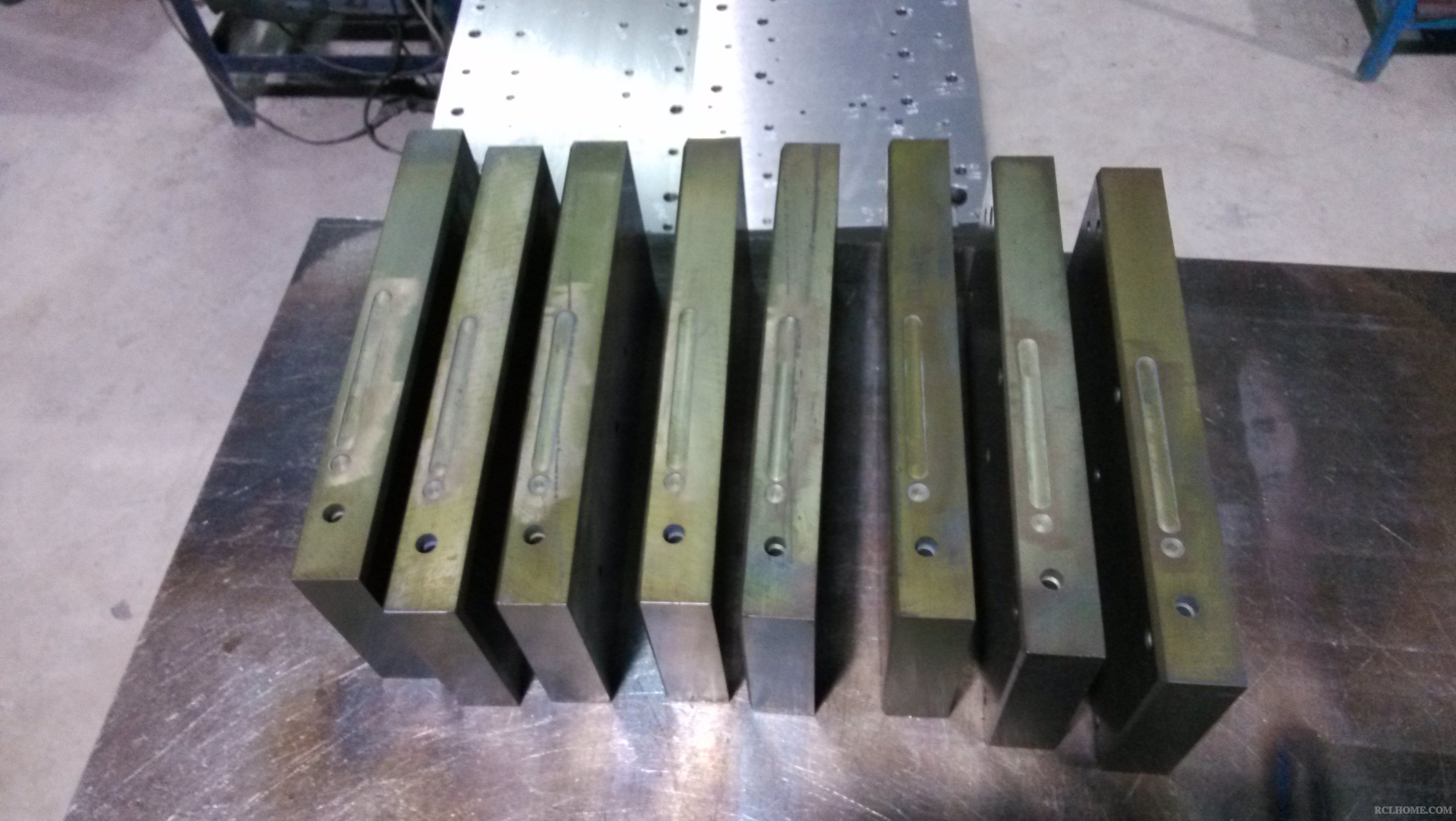

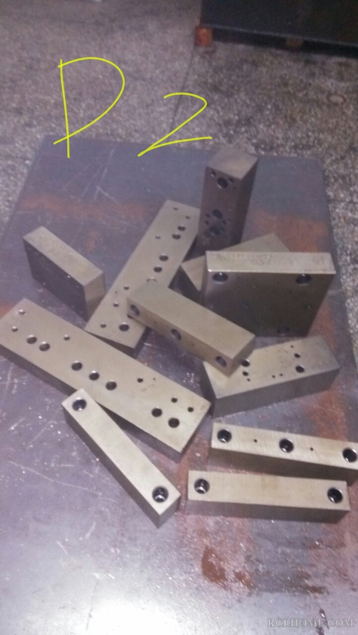

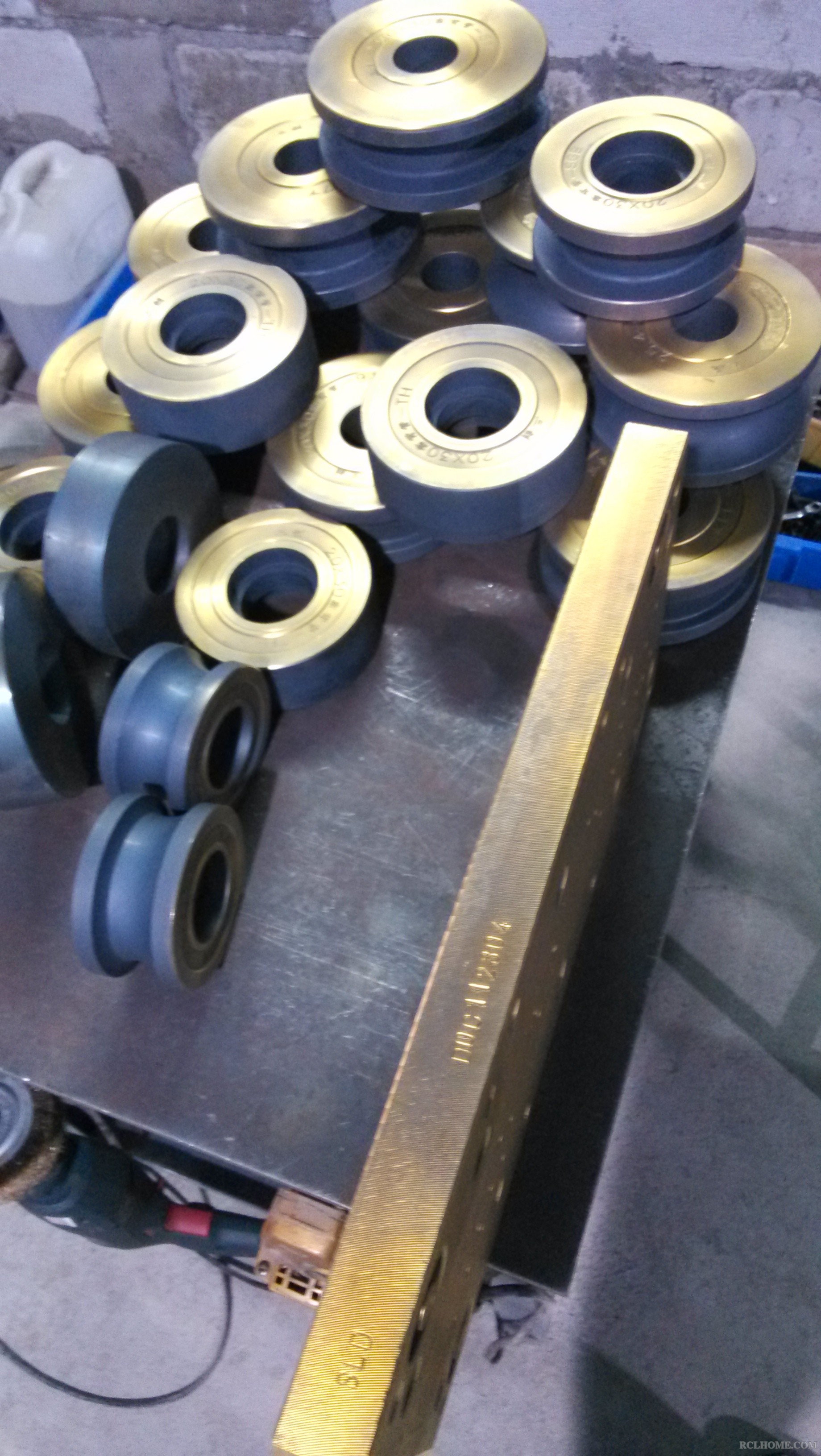

发表于 2014-5-14 23:17:12 | 显示全部楼层
箱式炉,H13白色。D2金色
在用别人的电脑,拼音打字不会,也不会从手机里上图
回家上图

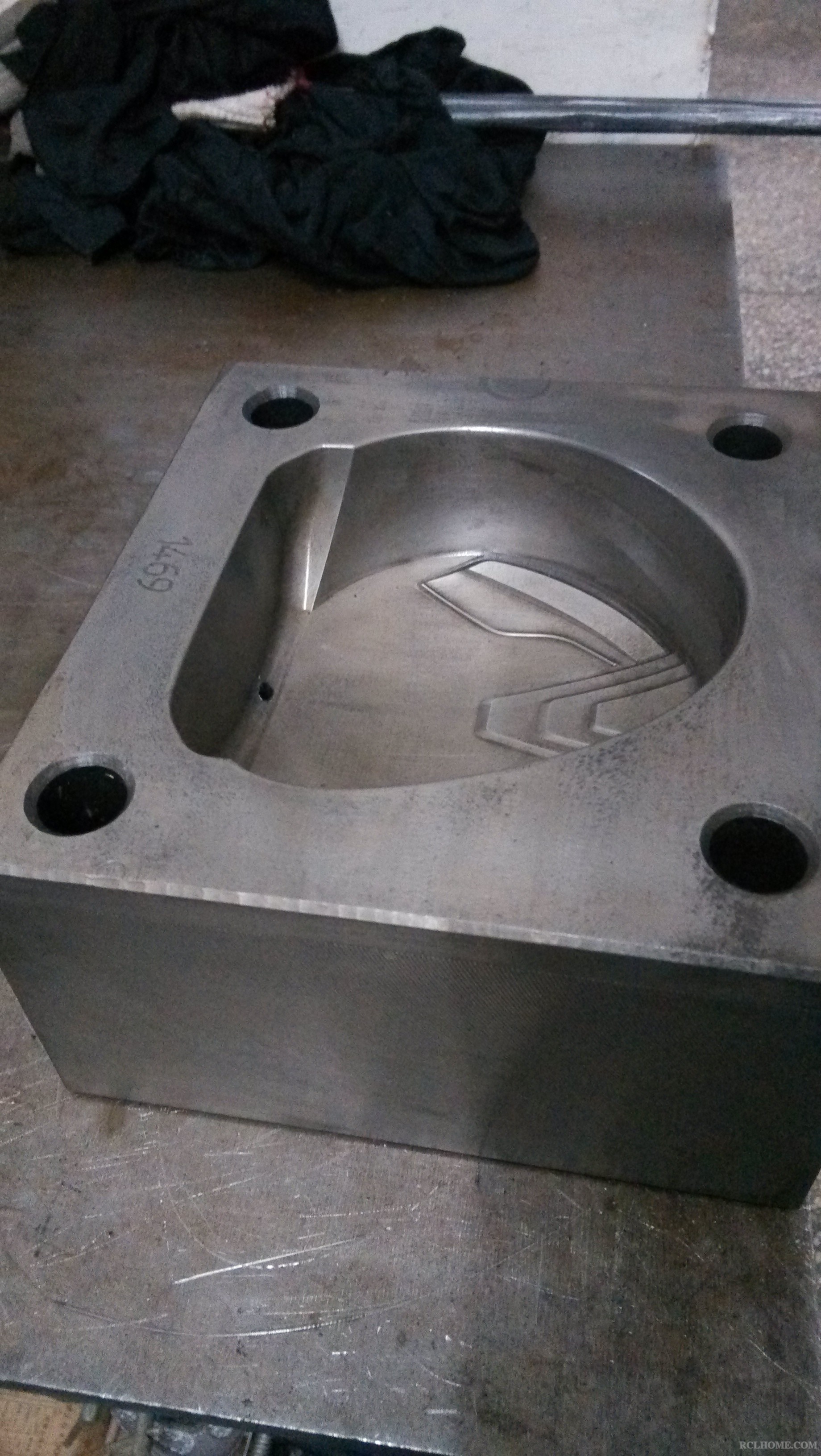

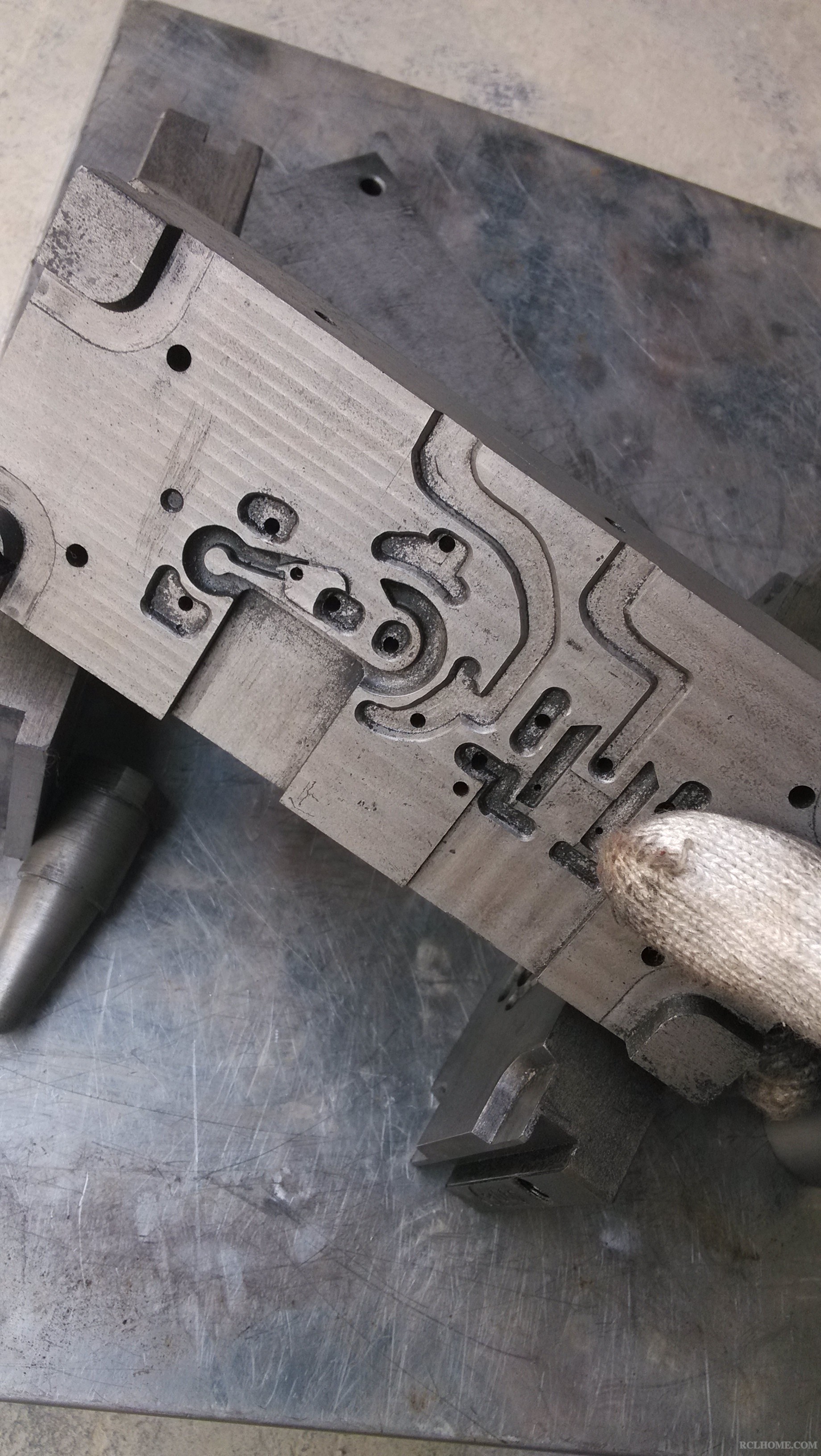

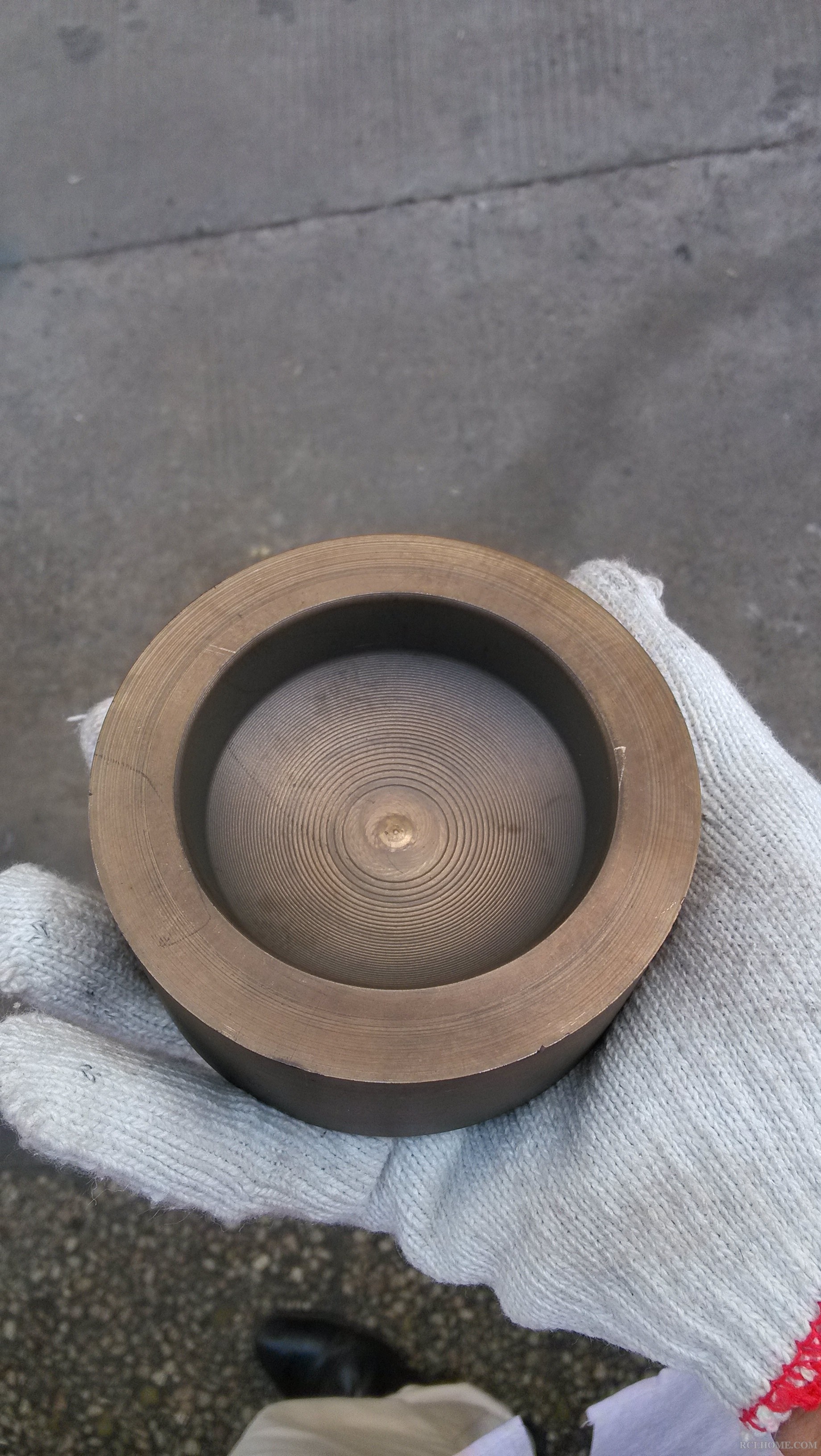

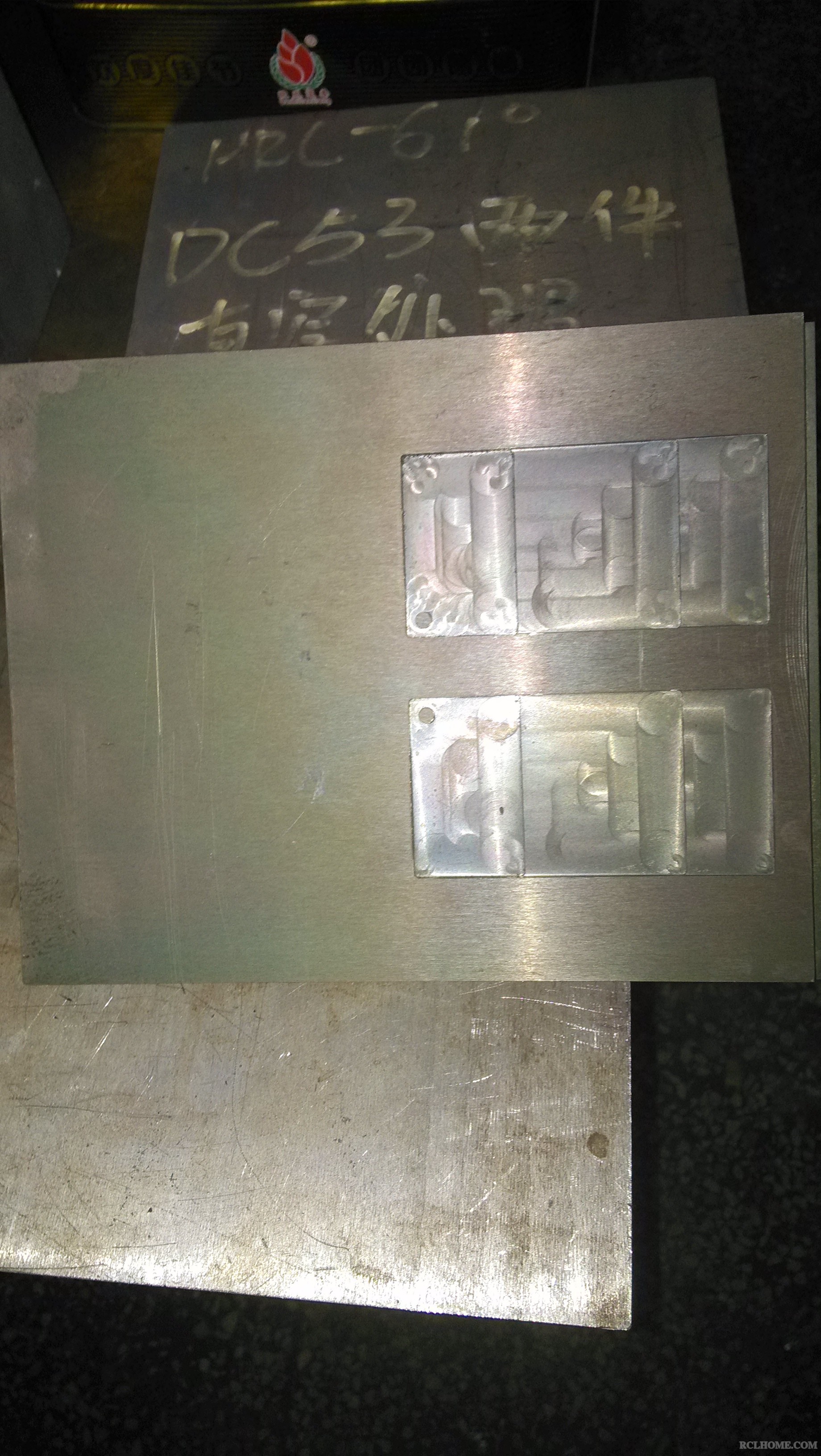

发表于 2014-7-20 14:25:00 | 显示全部楼层
箱式炉也可以做好模具。
D2
D2
H13
H13
D2
D2
DC-53
DC-53
H13
H13
S136
S136
 楼主| 发表于 2014-7-20 20:10:01 | 显示全部楼层
鹰击长空 发表于 2014-7-20 14:25
箱式炉也可以做好模具。
             这是装箱保护法?还是不锈钢箔包裹保护法淬火?
签到天数: 38 天
147
759
759
发表于 2014-7-20 23:05:08 | 显示全部楼层
箱式炉,不装箱,不包不锈钢,不通气氛,一样的实现少氧化少脱碳,我自己搞鼓出来的。我还得靠这技术赚点钱啊!所以请见谅,先保密
