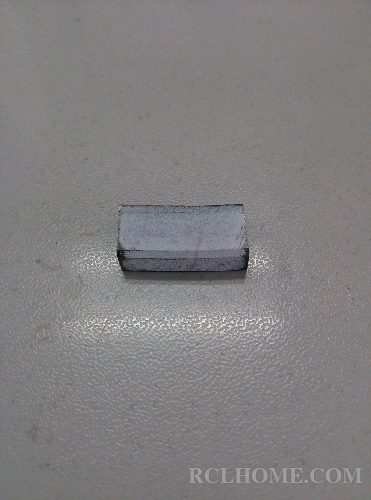

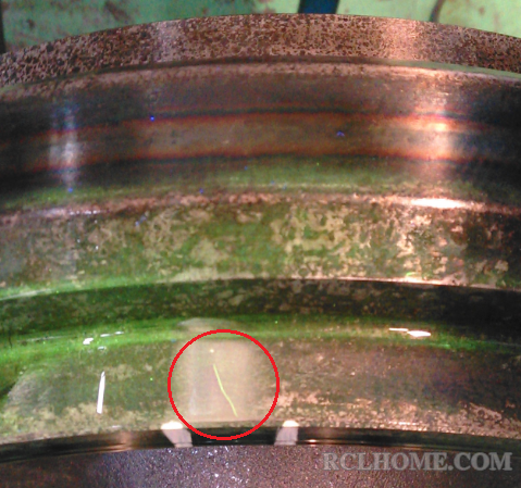

如图:轮子外圆面感应淬火后出现的痕迹,能否判断是淬火裂纹?请大家不吝指教.

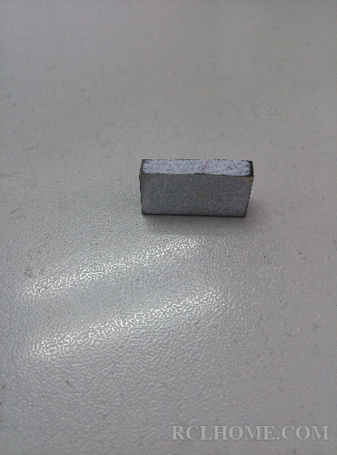

 楼主| 发表于 2014-5-6 09:58:18 来自手机 | 显示全部楼层
龟山淬火 发表于 2014-5-6 02:02
用渗透法再检查一下,包括全部淬火区,
这张图是:沿着痕迹垂直的方向切割打磨着色后,没有在内部看到裂纹延伸。这是另一个轮子出现这种情况的,进行着色,整个轮子上就这一部分有,这个延伸到倒角端面,能否判断这就是裂纹?

 楼主| 发表于 2014-5-6 10:31:49 来自手机 | 显示全部楼层
hanshuiwenlong 发表于 2014-5-6 10:03
啥材料的
40Mn2锻造后机加工后感应淬火

 楼主| 发表于 2014-5-6 11:50:10 来自手机 | 显示全部楼层
吉祥如意 发表于 2014-5-6 10:37
不能确定。
微观的图片呢?
一楼的照片,在打磨后探伤痕迹消失了,磨了1.5mm左右

 楼主| 发表于 2014-5-6 12:27:13 来自手机 | 显示全部楼层
显微图下午做

发表于 2014-5-8 09:04:32 | 显示全部楼层
喜新恋旧 发表于 2014-5-6 09:58
这张图是:沿着痕迹垂直的方向切割打磨着色后,没有在内部看到裂纹延伸。这是另一个轮子出现这种情况的, ...
回火温度有多高?貌似很高了
