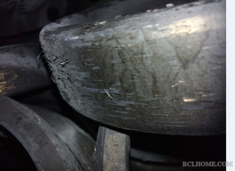

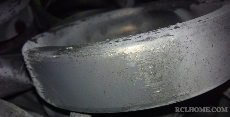

QQ截图20140506164104.png QQ截图20140506164121.png 用手指头轻擦就成右面这样了,大家给分析分析是什么东西,怎么产生的?
没有前清洗,丙烷分裂气,快速油冷却。。。
只有这个分厂的这个产品出现了问题,明天加工该厂的其他系列,观察情况。。

这是产品没有清洗干净,渗碳时吸附了碳黑,油淬后就会变成这样。
发表于 2014-5-7 07:26:50 | 显示全部楼层
很明显,氧化皮!

发表于 2014-5-7 09:16:45 | 显示全部楼层
感觉像是氧化皮 同意楼上的观点

 楼主| 发表于 2014-5-7 11:01:36 | 显示全部楼层
随风飘飘 发表于 2014-5-7 07:26
很明显,氧化皮!
炉子刚开始干,转底炉拽出来,会接触空气一两秒,会有淬火后看不出来,回火后明显的情况吗?今天再跟一天看看

 楼主| 发表于 2014-5-7 11:03:30 | 显示全部楼层
Sure! 发表于 2014-5-7 09:16
感觉像是氧化皮 同意楼上的观点
我也同意氧化皮。具体为什么在低温回火后才显示出来,还要观察

发表于 2014-5-8 05:33:54 | 显示全部楼层
是不是高温回火后的氧化皮

 楼主| 发表于 2014-5-8 09:43:11 | 显示全部楼层
我再说一下,设备大修之后钢开启,新的快速淬火油,看着表面的氧化皮感觉像是快冷爆开的,只在加工一个分厂的产品出现的。这个分厂的产品较其他分厂的大些,厚些。别的分厂的小产品不存在这种情况。不明所以
发表于 2014-5-8 10:40:45 | 显示全部楼层
问皮皮的厚度有多少?

 楼主| 发表于 2014-5-8 11:09:18 | 显示全部楼层
吉祥如意 发表于 2014-5-8 10:40
问皮皮的厚度有多少?
这个太薄,直接成卷了

 楼主| 发表于 2014-5-8 11:09:55 | 显示全部楼层
问皮皮的厚度有多少?
没记错的话  6219
发表于 2014-5-8 11:16:58 | 显示全部楼层
稻草人 发表于 2014-5-8 11:09
没记错的话  6219
6219是0.6219mm?

 楼主| 发表于 2014-5-8 11:18:27 | 显示全部楼层
套圈型号吉版给分析分析
发表于 2014-5-8 11:19:31 | 显示全部楼层
稻草人 发表于 2014-5-8 11:18
套圈型号吉版给分析分析
问氧化皮是多厚?

 楼主| 发表于 2014-5-8 11:25:42 | 显示全部楼层
吉祥如意 发表于 2014-5-8 11:19
问氧化皮是多厚?
看不出,吉版看看图片参照下,看着比头发丝细
发表于 2014-5-8 11:28:37 | 显示全部楼层
估计0.3左右。

 楼主| 发表于 2014-5-8 11:36:04 | 显示全部楼层
给分析分析原因?是否冷速快,爆开的
发表于 2014-5-8 11:38:45 | 显示全部楼层
稻草人 发表于 2014-5-8 11:36
给分析分析原因?是否冷速快,爆开的
简介下处理过程,渗碳淬火?

 楼主| 发表于 2014-5-8 11:52:55 | 显示全部楼层
吉祥如意 发表于 2014-5-8 11:38
简介下处理过程,渗碳淬火?
转底炉,丙烷分离做气+丙烷保护,正常测试脱碳0.03mm(850° 45min)油冷,到温机械手拽出,平移入油时间1-2s左右,冷却时间2.5min。。。

发表于 2014-5-9 09:06:51 | 显示全部楼层
做个金相,检查氧化层深度就知道了!

发表于 2014-5-9 09:17:26 | 显示全部楼层
应该还有其他原因造成的。
发表于 2014-5-9 09:30:22 | 显示全部楼层
吉祥如意 发表于 2014-5-9 09:17
应该还有其他原因造成的。
不接触空气会这样吗?
发表于 2014-5-9 09:33:01 | 显示全部楼层
所以因为 发表于 2014-5-9 09:30
不接触空气会这样吗?
仍需继续了解情况。
前序加工情况;皮皮里侧是否有东东;基体金属图片等。

 楼主| 发表于 2014-5-9 11:07:50 | 显示全部楼层
吉祥如意 发表于 2014-5-9 09:33
仍需继续了解情况。
前序加工情况;皮皮里侧是否有东东;基体钓金属图片等。 ...
应该是该车间的成品来料情况,因为对应其它分厂的产品没有起皮的现象。我怀疑他们额冷却水有问题。由于那个设备加工的活尺寸比较单一,别的分厂的干的少、小,在看看

发表于 2014-5-9 17:10:00 | 显示全部楼层
应该是氧化皮吧

发表于 2014-5-13 14:52:45 | 显示全部楼层
感觉不像氧化皮啊,好像是一层油烧干了
