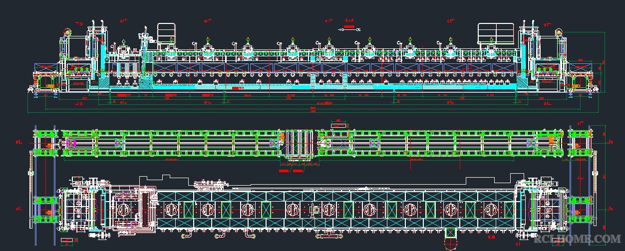

发表于 2014-5-9 12:30:51 | 显示全部楼层
大批量,要求高,可以用这个炉子:前后真空锁气保护气氛辊底式球化退火炉:
发表于 2014-5-9 13:20:35 | 显示全部楼层
这炉子好。设计日产30。
