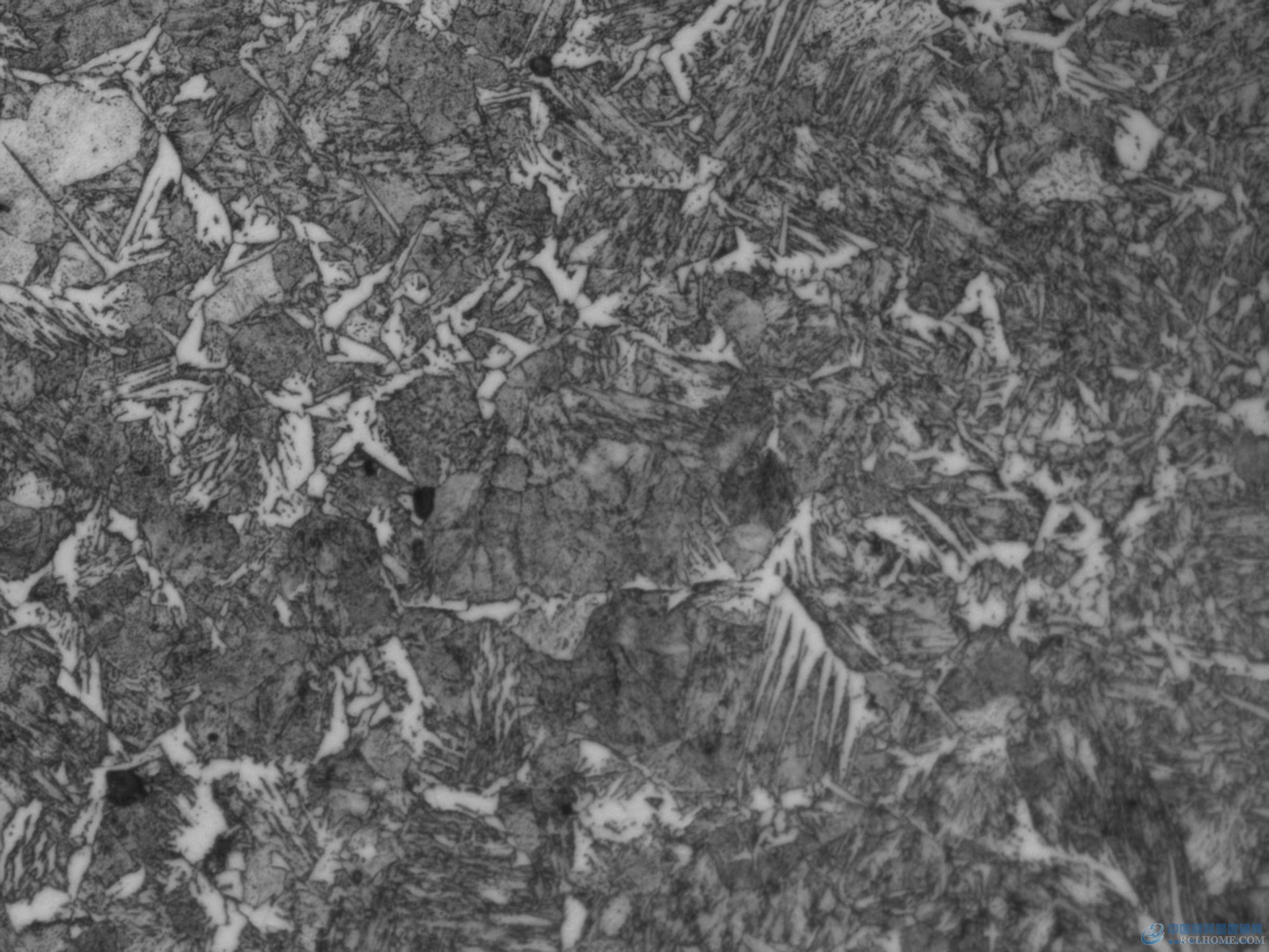

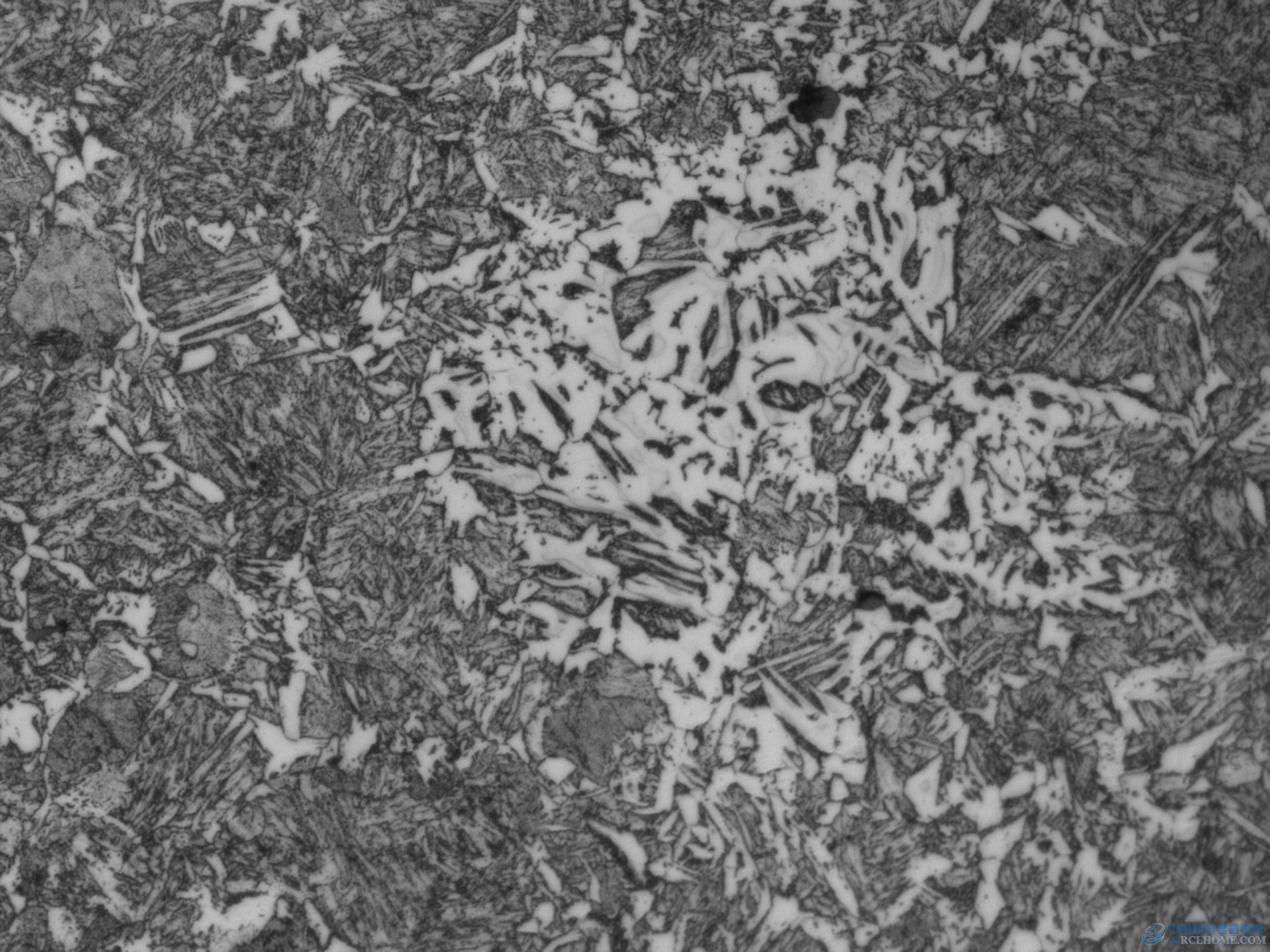

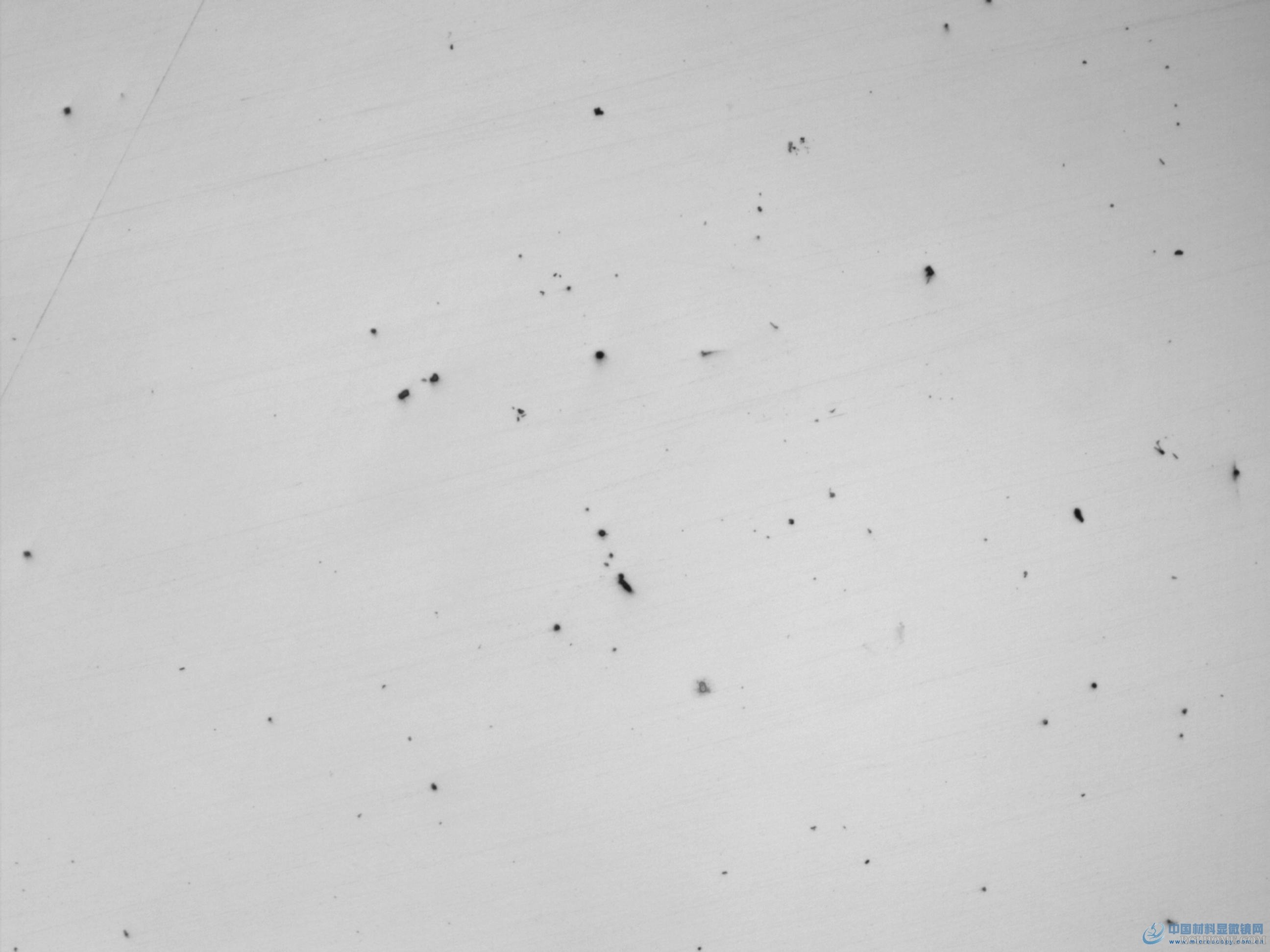

860℃淬火,下水,520℃回火。
失效情况:同炉调质,共55件,约一半出现开裂。

发表于 2014-5-12 15:49:20 | 显示全部楼层
自由锻件吧,与锻造加热密切,魏氏组织很严重,夹杂物尚可。
发表于 2014-5-12 15:52:23 | 显示全部楼层
瞎猜:锻造折迭造成。
发表于 2014-5-12 15:53:21 | 显示全部楼层
老孤的显微镜不错。

发表于 2014-5-12 17:23:57 | 显示全部楼层
魏氏组织是在锻造后的冷却过程形成;过热,一定的冷却速度是形成魏氏组织的两个条件;淬火加热不能消除,高温正火可以消除。有一次我干20钢920-930℃渗碳缓冷,渗碳后800淬火出现魏氏组织,脆断,930-940℃高温正火后消除了。关于魏氏组织的形成,想听听同行们的论述。
发表于 2014-5-12 18:05:03 | 显示全部楼层
我也认为是魏氏组织的问题。

 楼主| 发表于 2014-5-13 08:32:20 | 显示全部楼层
         那是魏氏组织?还是上贝啊?仿佛为这个争得面红耳赤呢
jjj 发表于 2014-5-12 17:23
魏氏组织是在锻造后的冷却过程形成;过热,一定的冷却速度是形成魏氏组织的两个条件;淬火加热不能消除,高 ...
          您确认那是魏氏组织吗?看看这几个相关帖子:
          1. http://www.rclhome.net/forum.php ... tid=11201&fromuid=8
          2. http://www.rclhome.net/forum.php?mod=viewthread&tid=11422&fromuid=8
          3. http://www.rclhome.net/forum.php?mod=viewthread&tid=11330&fromuid=8

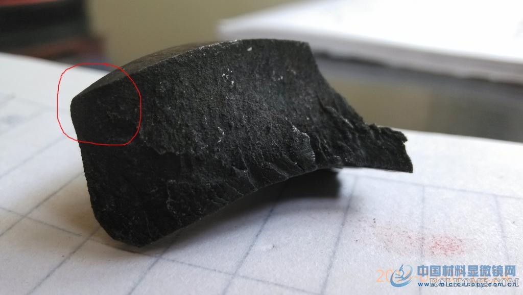

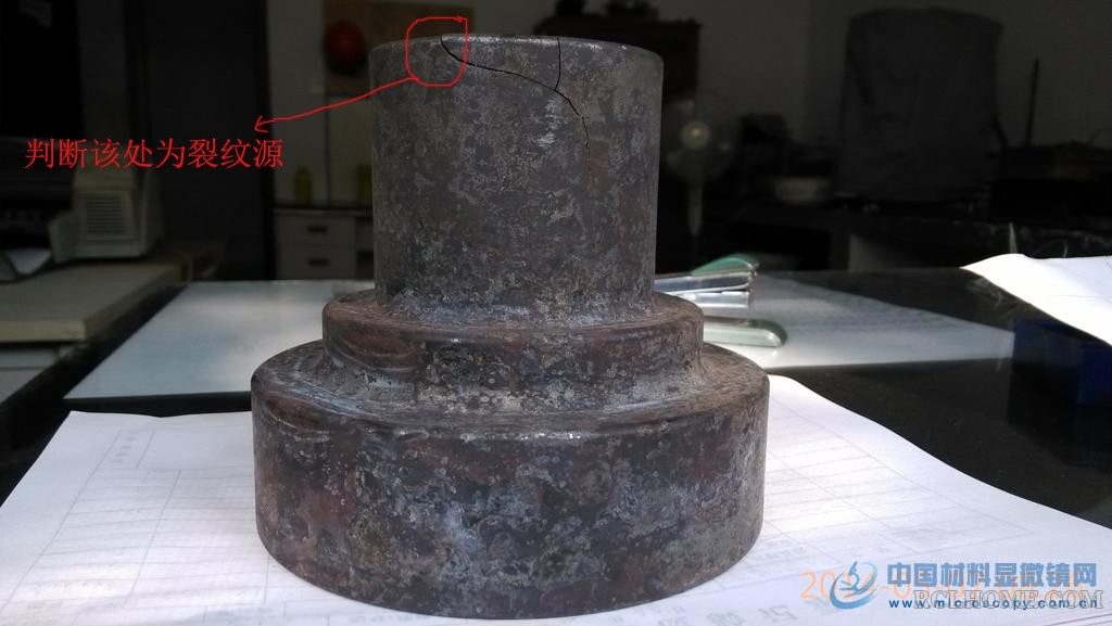

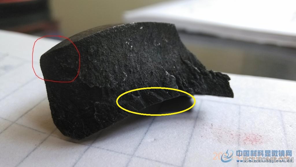

发表于 2014-5-13 09:22:39 | 显示全部楼层
发表于 2014-5-13 09:30:04 | 显示全部楼层
这个裂纹源的判断有问题,从断面来看,原图里红圈圈出的,恐怕不是裂纹源区域。
裂纹似乎是从整条下边向左上发展的趋势。

发表于 2014-5-13 18:43:52 | 显示全部楼层
很明显的魏氏组织,过热,
发表于 2014-5-13 18:49:12 | 显示全部楼层
魏氏组织形成原因:一是锻造的加热温度过高;二是冷却速度过快所致;在亚共析钢或过共析钢中,由高温以较快的速度冷却时,先共析的铁素体或渗碳体从奥氏体晶界上沿着奥氏体的一定晶面向晶内生长,呈针状析出。
发表于 2014-5-13 19:37:42 | 显示全部楼层
不管是魏氏组织还是上贝都不是好东西,不过如果是上贝,存在的因素是什么?
发表于 2014-5-14 00:48:28 | 显示全部楼层
发表于 2014-5-14 00:56:55 | 显示全部楼层
qibao9891 发表于 2014-5-14 00:48
说明一下7楼。
如果是空心的话,这种件此种情况下拉应力极大值出现在内壁。因此应该在内壁找裂纹起源点。
豹哥咋还没睡觉哇~~~~!!

发表于 2014-5-14 01:52:22 | 显示全部楼层
材料原因吧,这么多块状针状铁素体,说明冷却不够,至少可以排除是组织应力产生的裂纹

发表于 2014-5-14 08:26:03 | 显示全部楼层
杨工,45号钢淬火860是不是高了。
 楼主| 发表于 2014-5-14 11:50:41 | 显示全部楼层
张荣 发表于 2014-5-14 08:26
杨工,45号钢淬火860是不是高了。
         这个淬火温度是高了点,但我认为,如果原材料锻造不存在过热,淬火使用清水,控制出水温度,及时回火应不致于因为淬火温度原因而开裂

发表于 2014-5-15 08:01:22 | 显示全部楼层
有20来个开裂,它们位置一样吗?裂纹的形态什么样的一样吗?裂透了裂了一半厚还是多少?
发表于 2014-5-15 12:16:38 | 显示全部楼层
孤鸿踏雪 发表于 2014-5-14 11:50
这个淬火温度是高了点,但我认为,如果原材料锻造不存在过热,淬火使用清水,控制出水温度,及 ...
这一点我非常赞同!

发表于 2014-5-17 15:58:27 | 显示全部楼层
也许预冷一下也会好点。

发表于 2014-5-19 08:18:05 | 显示全部楼层
淬火裂纹, 淬火温度过高所致,魏氏组织。

发表于 2014-5-19 09:51:11 | 显示全部楼层
我有一个轴肩处的裂纹,形态和这个一样,热处理、磨削后发现,但是组织良好
