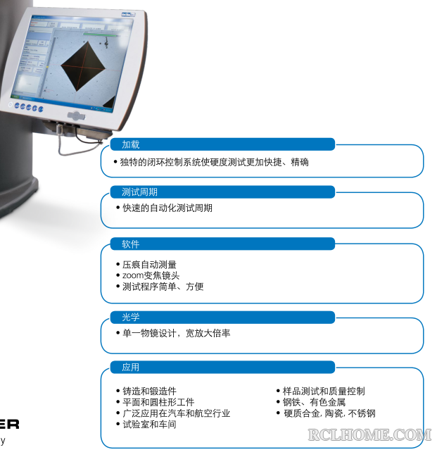

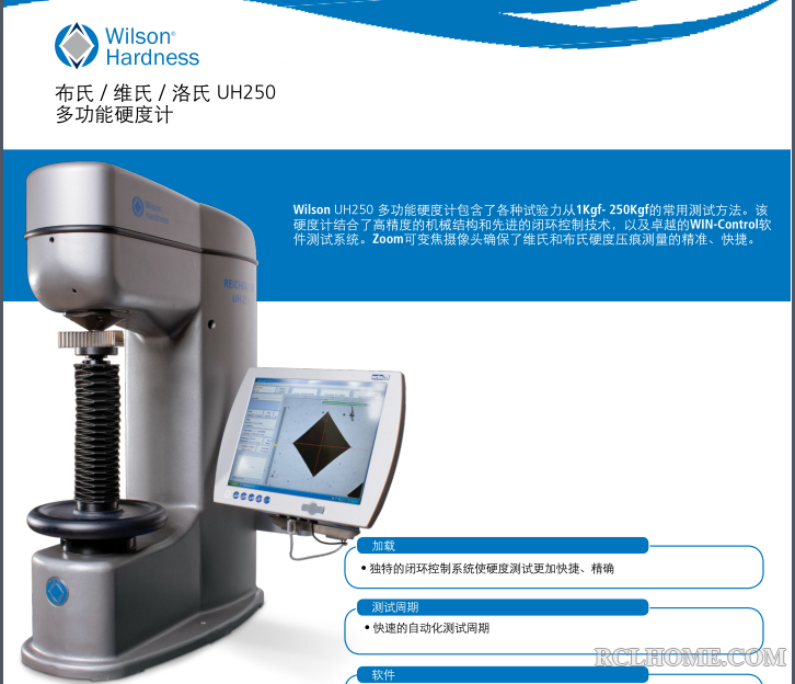

QQ截图20140512175035.png QQ截图20140512175104.png 现在国产的很多都可以了,上次问了一下蔚仪的,自动的就3万左右。
发表于 2014-5-12 17:56:32 | 显示全部楼层
如果要说好不好,准不准。这个镜头很重要,上次去听这个研讨会,供应商就特意把这个提出来说了。我这里还有一台KB当初给我报的设备,那台采用环形灯,对压痕的检测将更加准确。

 楼主| 发表于 2014-5-12 22:02:21 | 显示全部楼层
                 这个压痕怎么是菱形而不是球形呢?是维氏制式吗

发表于 2014-5-12 22:08:47 | 显示全部楼层
这是一台三合一的机器,布、洛、维都可以打。我见过一台更牛的,直接布、洛、维三合一,而且还可以打维氏的硬度梯度。
