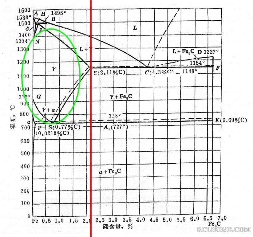

但是从铁碳相图来看,最低液相线在1148C, 我很好奇,钢里面加什么东西进去,能把凝固点从1148C降到930C去?
