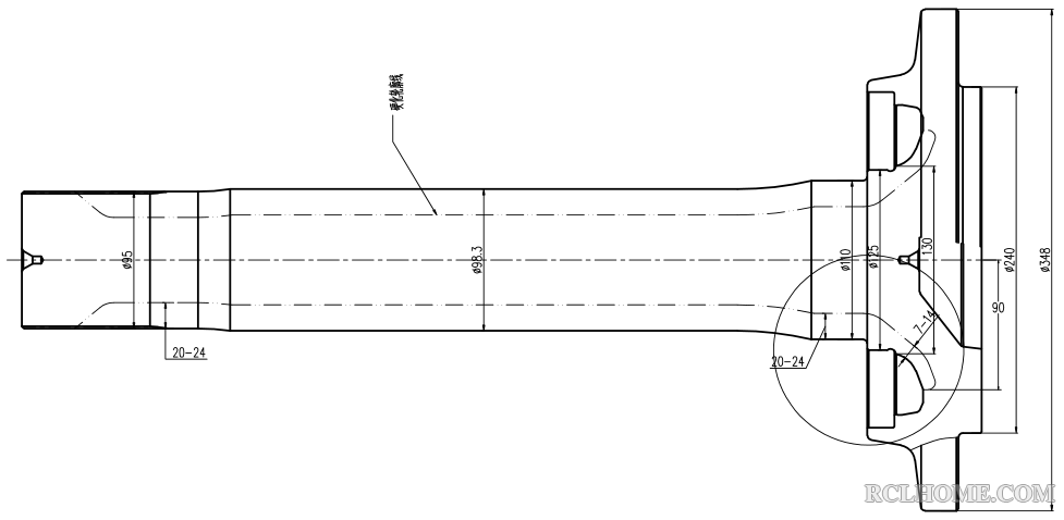

看上图硬化层区域轮廓线,如何制作感应器,欢迎大家提出宝贵意见及方案!{:soso_e181:}
现初步方案采用立式中频感应淬火,设备:350KW   4KHz
参与人数 1金钱 +40 收起 理由

发表于 2014-5-16 19:28:36 | 显示全部楼层
扫描的不容易做这么深,用马鞍型感应器即可。

发表于 2014-5-16 22:30:11 | 显示全部楼层
工件將近700長  马鞍型的冷卻可能要費一些心思
如果采用 马鞍型感应器,冷卻方面您有什么好的建议吗?

前几天说的那个50CrMo?这个要求比较猛,表面硬度要多少?是否是自己后续加工?
如果是我,还是会先试整体 ...
是的,我做的49CrMo4的产品70的直径,12-15mm的层深需要加热60s,这个产品还不得120s感应器能受的了吗?
龟山淬火 + 20
发表于 2014-5-18 19:06:00 | 显示全部楼层
我做过类似的半轴,深度是7.5-11,扫描的

采用整体感应器淬火,似乎350KW太小了。作过一个产品320,最粗位置63,用500Kw。

我这个轴,采用多大功率!

         此主题产品是这个http://www.rclhome.net/forum.php ... 11679&fromuid=8技术要求吗?
是的  发表于 2014-5-19 09:34
发表于 2014-5-19 08:49:49 | 显示全部楼层
         技术要求有没有约定检查有效淬硬深度的极限值如何确定?
          是否可以采用普通淬火试一试?如果采用普通淬火,则有效硬化层深度用金相法难以看到,但可以采用硬度法,自表面检查到约定的界限硬度值处

          是否可以采用普通淬火试一试 ...
图纸要求界限硬度值HRC45

         弄个模拟棒整体加热淬火+低回,然后横剖,检查一下45HRC(436HV)位置至表面的实际距离,看看如何?

现场产品直径70,线圈80,做了一下,第一件层深17.5;第二件,再减慢速度结果硬化层看不到界限了!(硝酸酒精腐蚀剂!

上面回的是中频感应淬火试验!

先准备车2件同样尺寸的试验件,如果中频连续加热达不到技术要求,就考虑整体加热方式了!产品图纸要求的未淬火区及R角的尺寸要求很严格!

一般情况下,感应淬火比普通淬火淬的更深一些。

        关键是感应加热淬火的冷却问题不太好解决

http://www.rclhome.net/forum.php ... tid=1875&extra=
在三樓的圖片可以參考一下

对,用那个可以试一下,不过扫描的方案是常用的,

您是说整体加热感应器哪张图片吗?
是的
不過  模具的成本會比較高

感谢您的回复!整体加热感应器我这里做过的!不过现在想采用连续加热的方法!这个产品稍大点!如果采用连续加热,您有什么好方案?

連續加熱 大概不能用單線圈感应器
也許要試試看複線圈感应器

双圈和加导磁体同样是增加电感,为什么只能用双圈。

零件直径梯度大,单圈与小直径位置单边相差20多MM
