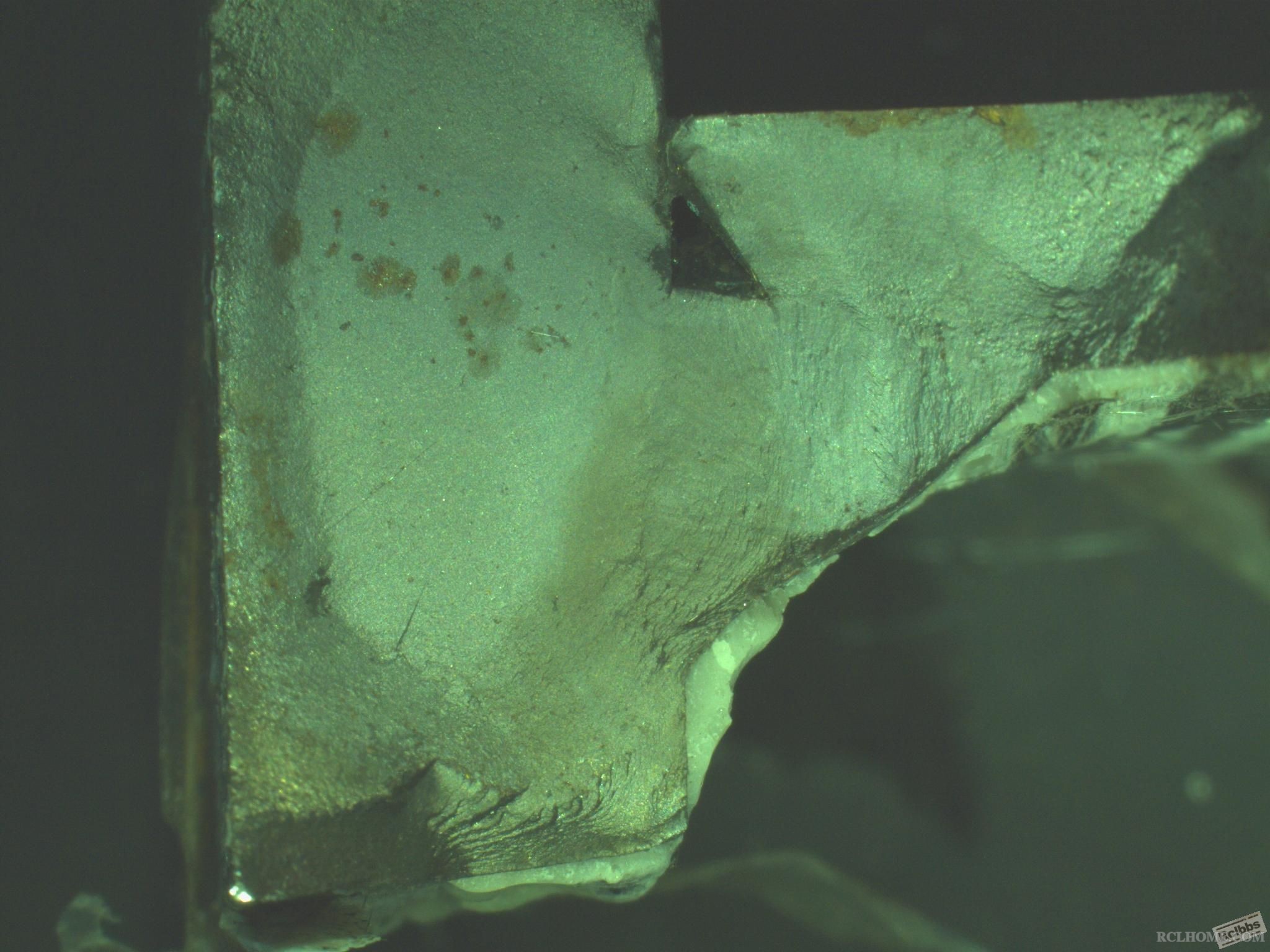

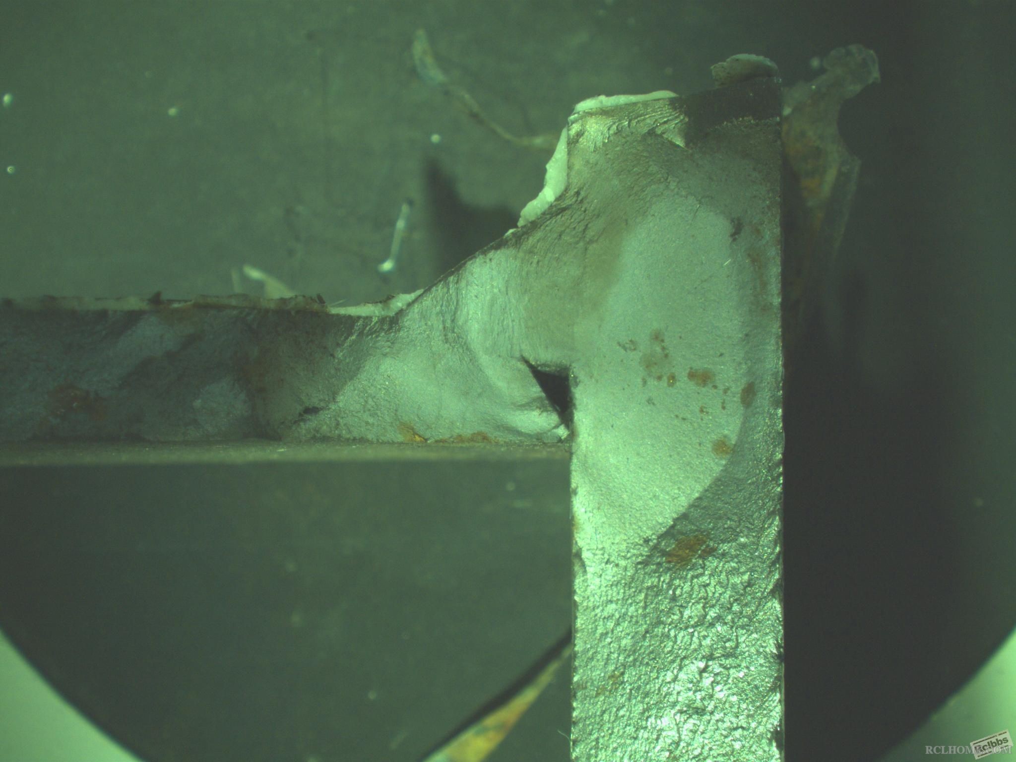

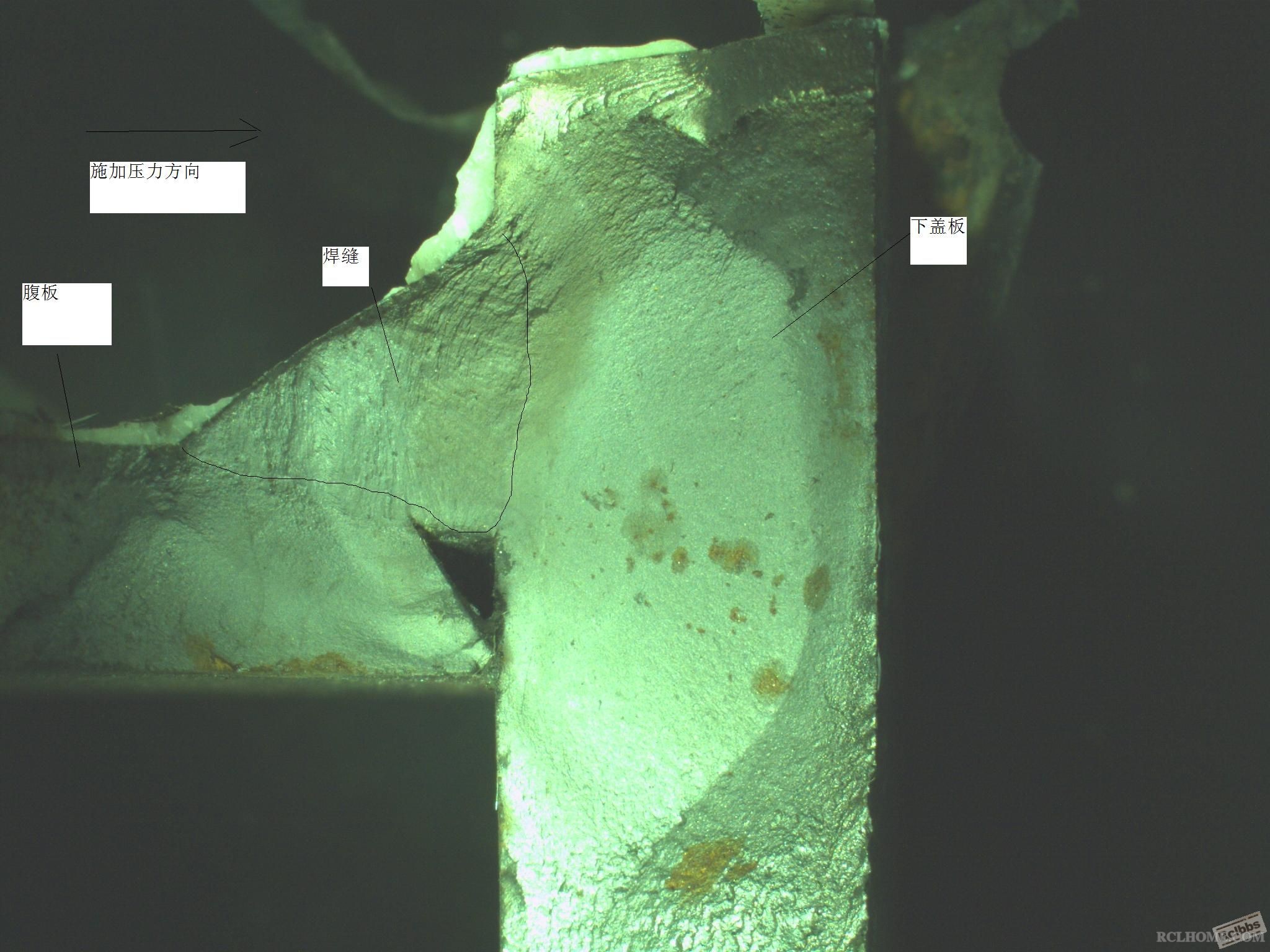

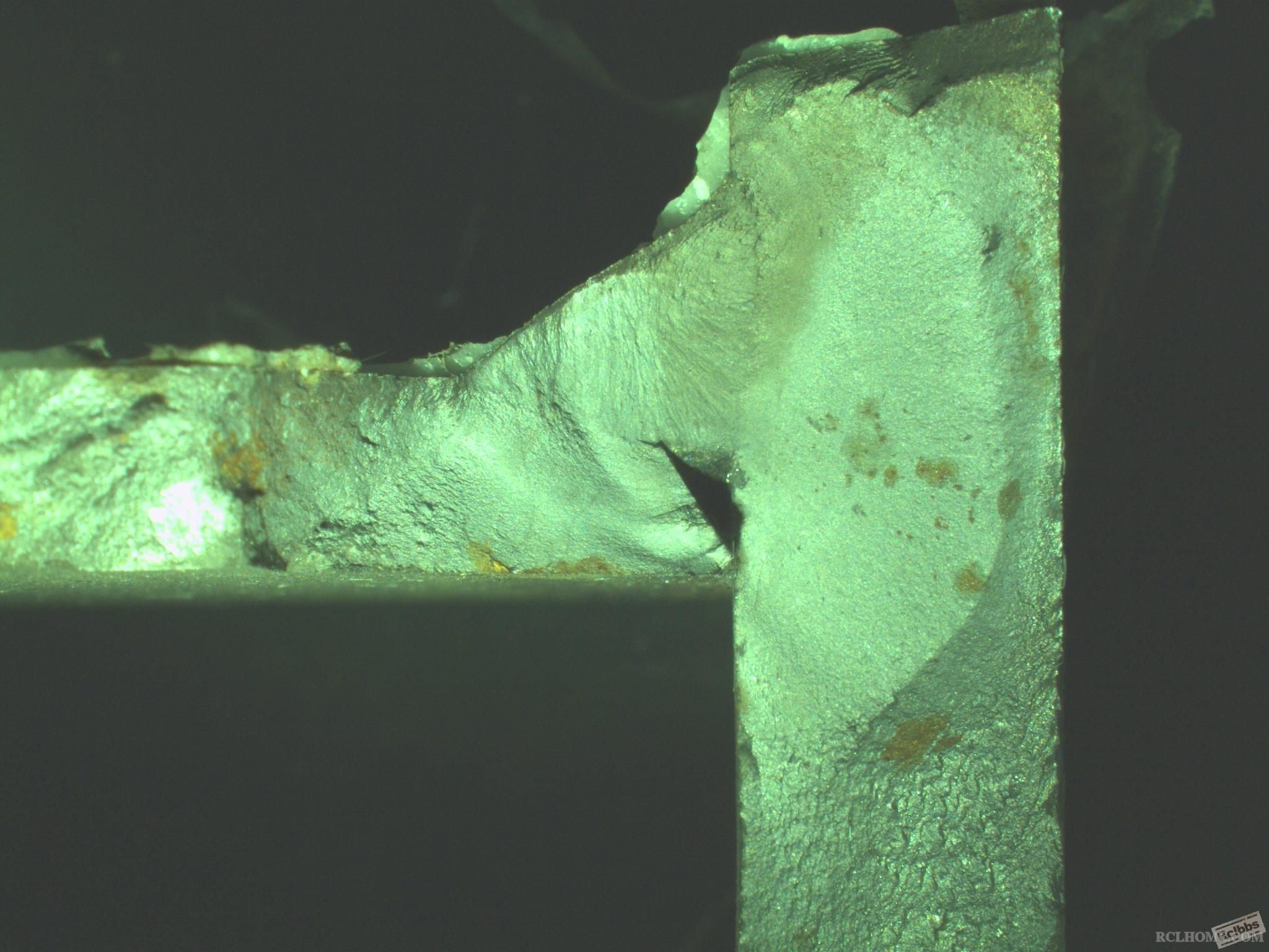

大家好!附件为一个箱型梁在三点弯曲疲劳载荷作用下的断口,麻烦帮我找下图中的断裂源,谢谢!
发表于 2014-5-19 19:22:23 | 显示全部楼层
我起来好像是第一二张图的右上方黑色部位~!

发表于 2014-5-20 19:39:24 | 显示全部楼层
疲劳裂纹有裂纹源,裂纹扩展区,最终瞬断区,裂纹扩展区往往有海滩花样的疲劳辉纹,沿着疲劳辉纹拓展的反向就是裂纹源
发表于 2014-5-21 08:15:18 | 显示全部楼层
原始结构形状看看。
发表于 2014-5-21 09:48:40 | 显示全部楼层
疑多点裂源,建议细节部位再看看。
