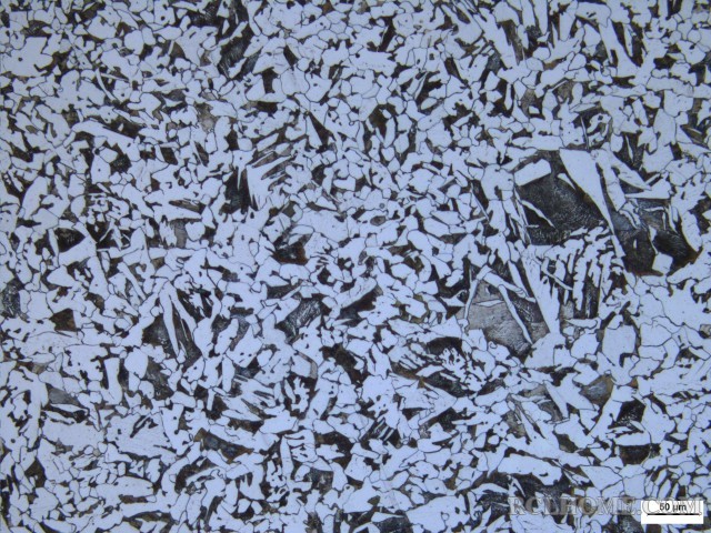

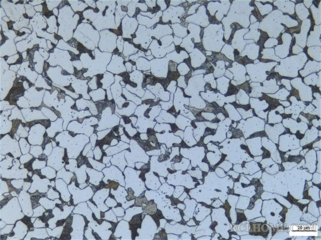

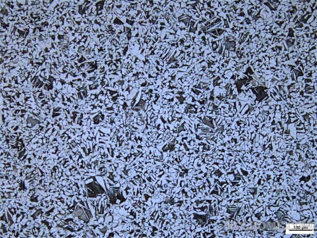

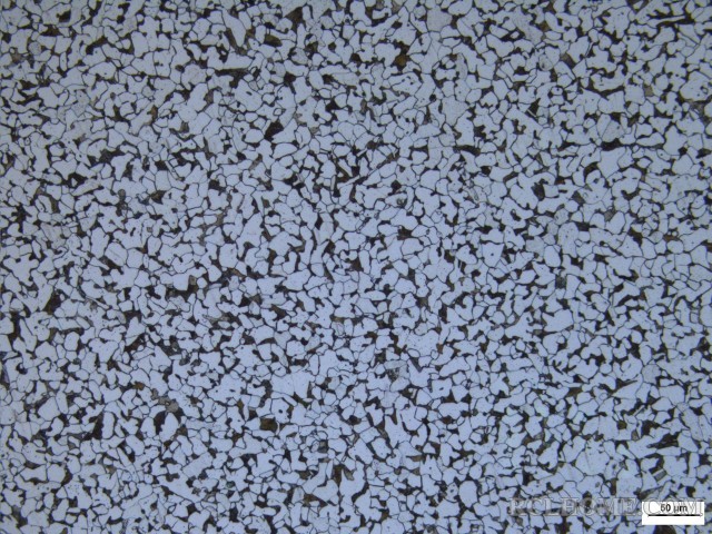

这是我们采购的S25C材料,线径17mm。 100x.jpg 200x.jpg 500x.jpg 这是从日本那边拿过来的材料,听说成份也是S25C 100x~1.jpg 200x~1.jpg 500x~1.jpg 当我看到这两组金相,我还以为我公司采购的材料含碳量高一点。从组织看,感觉我公司采购的材料是热轧后的。而日本的是热轧后做了正火处理,晶粒很均匀。我公司的组织不均,可能加热时奥氏体很粗大,冷却也稍快,还有点成份不均的感觉。大家对这两组组织怎么看?

第一组铁素体有针状的,长条状的,组织呈现较原始状态;第二组呈现平衡态。
发表于 2014-5-19 18:07:42 | 显示全部楼层
鬼子似乎是做的等温正火。

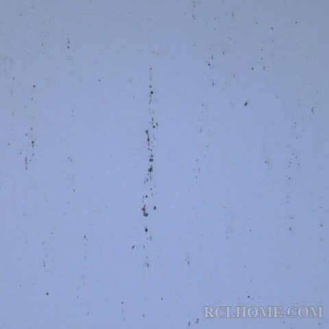

我也怀疑他们做过正火的,国产要做就是增加成本啊。我检测了夹杂物,日本的很多,我们的稍微少一点。1000x的照片我没上传,明显日本的很多黑点,我还以为是我制样的问题,后来发现纵截面夹杂明显较多。

线材普通正火可能冷速还是太快,免不了出现贝氏体转变,所以我觉得人家做的是等温正火,这样才能避开。
另外,等温正火的组织均匀性也好,大小一致的等轴晶粒。

块状铁素体里的小点吗?那应该是点状珠光体吧,个人意见。
夹杂是在不腐蚀条件下看的。

应该是从铁素体中析出的三次渗碳体

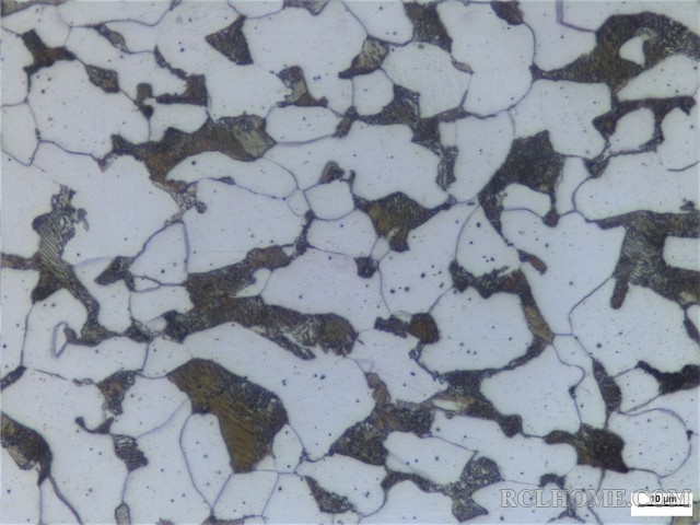

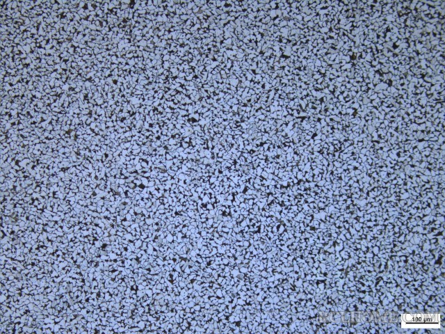

这是我们的 1000x.jpg 这是日本的 1000x1.jpg 感觉好多黑点

这是我司的 100-1~1.jpg 这是日本的 100x-11.jpg 因为要夹杂评级,所以这是拍的100x后截取0.5平方毫米面积评的。听大家这么说,我觉得可能是粒状碳化物,因为分布也很均匀的,而这夹杂看上去很不均。

块状的珠光体量是人家的少,而点状的人家多,说明什么?
假如成分完全一致的话,按杠杆原理,碳化物总量是一样的。块状的少了,自然小点的就多了呗。
那么为什么块状会少,这似乎和过冷度有关,形核率影响?

谢谢提醒!朋友你不知道,上周我一个供应商来我这拍金相,我帮他磨抛腐蚀后很多黑点,那边高工说不中、不中。我反复磨还是那样,我就纳闷了怎么会那么多脏东西。刚好又是纵截面,我就抛好一看,我的天啊。一个样上密密麻麻的夹杂,他们还告诉我在他公司腐蚀不会出现这样的黑点,后来我告诉他这是夹杂,不可能说你那边腐蚀就没这黑点,他们也没说什么了。其实就是忽悠我,想我帮他们抛好一点。

我又想了想,如果是三次渗碳体也解释得通。等温正火是在600C以上等温,让过冷奥氏体全部转变,由于600C温度高,铁素体溶碳量大一些,这时候析出的珠光体量会比连续冷却少,等温结束后快冷,多溶的部分会在铁素体里面析出。
似乎这个现象可以佐证人家是做的等温正火,而非连续冷却。

谢谢提醒!朋友你不知道,上周我一个供应商来我这拍金相,我帮他磨抛腐蚀后很多黑点,那边高工说不中、不 ...
唉,哥们,我也遇到个,我反复磨,就是黑点较多,我判断说是夹渣,结果技术部还不承认原材有问题,我也纳闷不知道该怎么说

看看纵截面怎么样,这个黑点如果抛光不好确实很难判断的。

抛光时,过多的抛光剂(AL2O3),也会对金相有影响的啊
