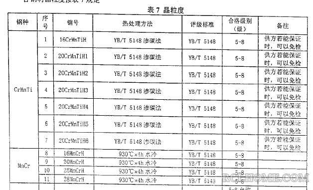

材料的晶粒度在什么热处理状态下检定呢?

以前我一直把奥氏体晶粒度认为是人们说的晶粒度,后来看标准后才知道还有铁素体、珠光体晶粒度。其实对于我们产品来说,如果是淬火后使用的,那肯定检测的是奥氏体晶粒度;对于一些低碳钢以平衡组织就使用的,那就是铁素体晶粒度了。

那可能就是铁素体晶粒吧!不好意思哈,指正。我明天去看一下那些标准。因为前两天公司用个新材料60Si2Mn珠光体+少量铁素体状态叫我做晶粒度,我说做不出来。严工问的杨工那个氮化的片,厚度0.8mm。

珠光体是没有晶粒度的。
低碳钢的铁素体+珠光体,我是报出铁素体晶粒度,最多再给个珠光体球团平均直径。

出厂的钢材也是在一定的热处理条件下测的,应该是奥氏体晶粒度。

的确,是和淬透性测试一样,在一个标准的试验方法下,来进行检测奥氏体实际晶粒度,这个就是原材料的出厂晶粒度数据来源!

产品要求是正火、调质。客户要求晶粒度大于5级,各位说,什么时侯做晶粒度呢?正火后还要调质,不允许取样做。
