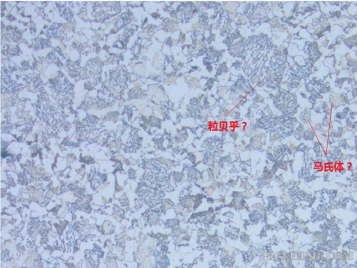

收到客户要做氮化的一个产品,检了下材料,发现了很奇怪的组织,大家看看,这张400倍照片里都有哪些组织:

发表于 2014-5-21 08:44:00 | 显示全部楼层
珠光体+铁素体+贝氏体,灰色的地方有点像马氏体。

发表于 2014-5-21 08:45:21 | 显示全部楼层
有三种组织,铁素体+珠光体+粒状贝氏体

 楼主| 发表于 2014-5-21 08:55:50 | 显示全部楼层
junjingli 发表于 2014-5-21 08:45
有三种组织,铁素体+珠光体+粒状贝氏体
 楼主| 发表于 2014-5-21 08:56:51 | 显示全部楼层
你说的马氏体是我图里圈出来的淡黄色块状东东?

发表于 2014-5-21 09:07:56 | 显示全部楼层
aaron01 发表于 2014-5-21 08:55
你说的粒贝是我图里圈出来的吗?
是的,粒贝就是你图中标示出来的,这个工件前道预处理可能做的是等温正火工序,冷速过快导致

 楼主| 发表于 2014-5-21 09:22:21 | 显示全部楼层
junjingli 发表于 2014-5-21 09:07
是的,粒贝就是你图中标示出来的,这个工件前道预处理可能做的是等温正火工序,冷速过快导致 ...
疑似马氏体的那个岛,你怎么看?

 楼主| 发表于 2014-5-21 09:48:18 | 显示全部楼层
吉祥如意 发表于 2014-5-21 09:43
假设:这个材料油冷会有什么东东出现?
零件厚度很小,油冷自然淬火了。
娃娃觉得这个组织里有马氏体吗?
发表于 2014-5-21 09:55:32 | 显示全部楼层
aaron01 发表于 2014-5-21 09:48
零件厚度很小,油冷自然淬火了。
娃娃觉得这个组织里有马氏体吗?
没看出来。圈起来的部分颜色虽异,但位向不明显。
为何不放大?
 楼主| 发表于 2014-5-21 10:03:25 | 显示全部楼层
为何不放大?
我也觉得不是,没有板条特征出现,应该还是位相问题,腐蚀出的颜色才有差异。
发表于 2014-5-21 11:33:33 | 显示全部楼层
零件厚度很小,油冷自然淬火了。
娃娃觉得这个组织里有马氏体吗?
         既然零件厚度很小,那些黄斑可以认为是空冷形成的马氏体
 楼主| 发表于 2014-5-21 12:58:15 | 显示全部楼层
最初我也这么考虑过,后来打了显微硬度,不是马氏体的硬度,另外,也没有看到板条的形貌,所以,给否定了。
发表于 2014-5-21 13:44:17 | 显示全部楼层
aaron01 发表于 2014-5-21 12:58
最初我也这么考虑过,后来打了显微硬度,不是马氏体的硬度,另外,也没有看到板条的形貌,所以,给否定了 ...
        你打的显微硬度在什么范围?
 楼主| 发表于 2014-5-21 13:50:21 | 显示全部楼层
孤鸿踏雪 发表于 2014-5-21 13:44
你打的显微硬度在什么范围?
210左右,黄区白区无差别。
发表于 2014-5-21 13:58:15 | 显示全部楼层
aaron01 发表于 2014-5-21 13:50
210左右,黄区白区无差别。
        这个硬度应该是铁素体的硬度吧
发表于 2014-5-21 16:10:30 | 显示全部楼层
颜色重的黑块处是否硬度高些?
发表于 2014-5-21 17:33:59 | 显示全部楼层
弄一张1000x的来看看。如果不是马氏体倒是有可能是珠光体。

发表于 2014-5-21 20:39:15 | 显示全部楼层
珠光体、铁素体看出来了,粒贝没看出来,黄色的感觉像马氏体,楼主既然说不是马氏体的硬度,那么会不会是索氏体?

发表于 2014-5-21 21:54:22 | 显示全部楼层
210左右,黄区白区无差别。
正常情况下这个材料等温正火后硬度很难达到210HB左右。
