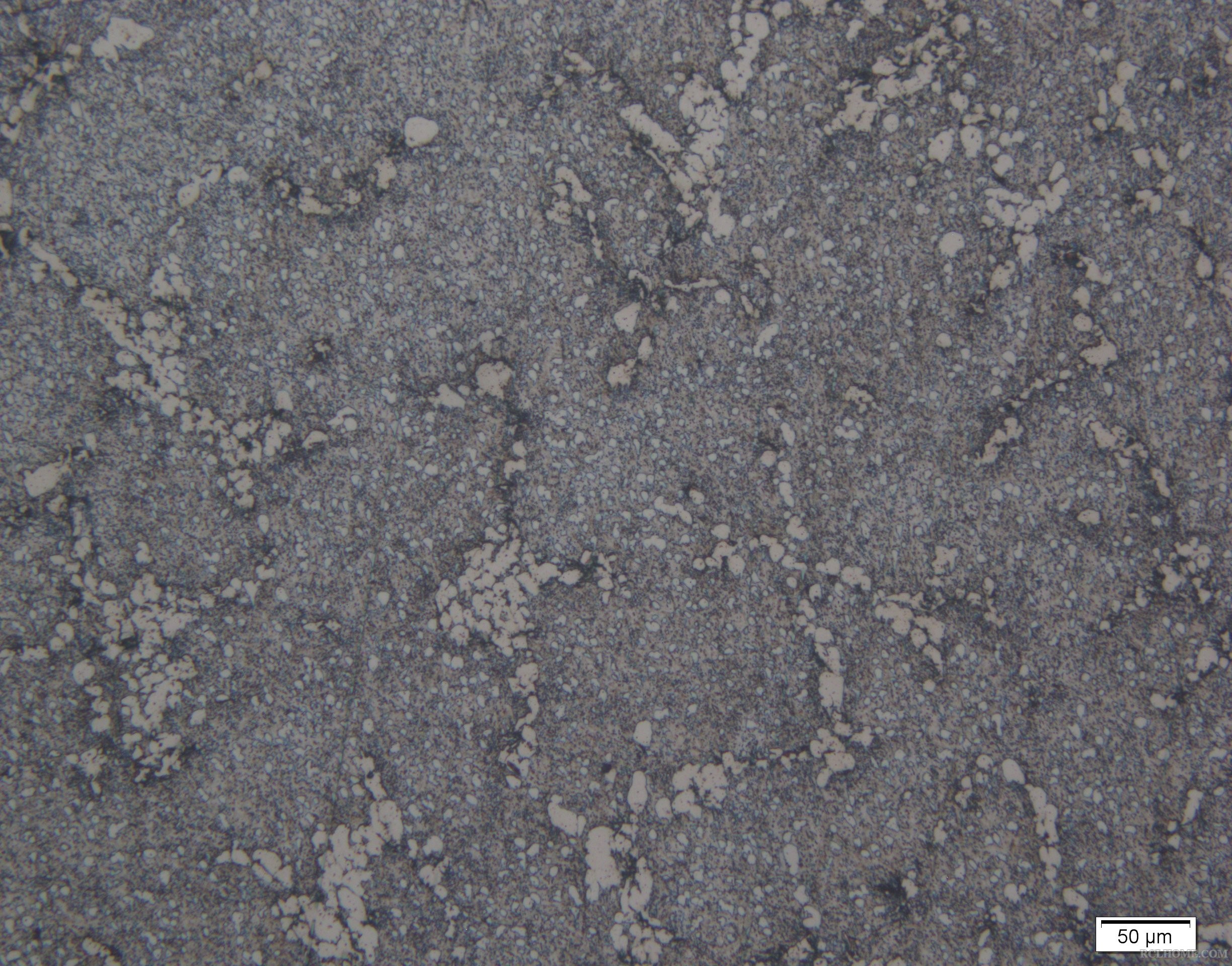

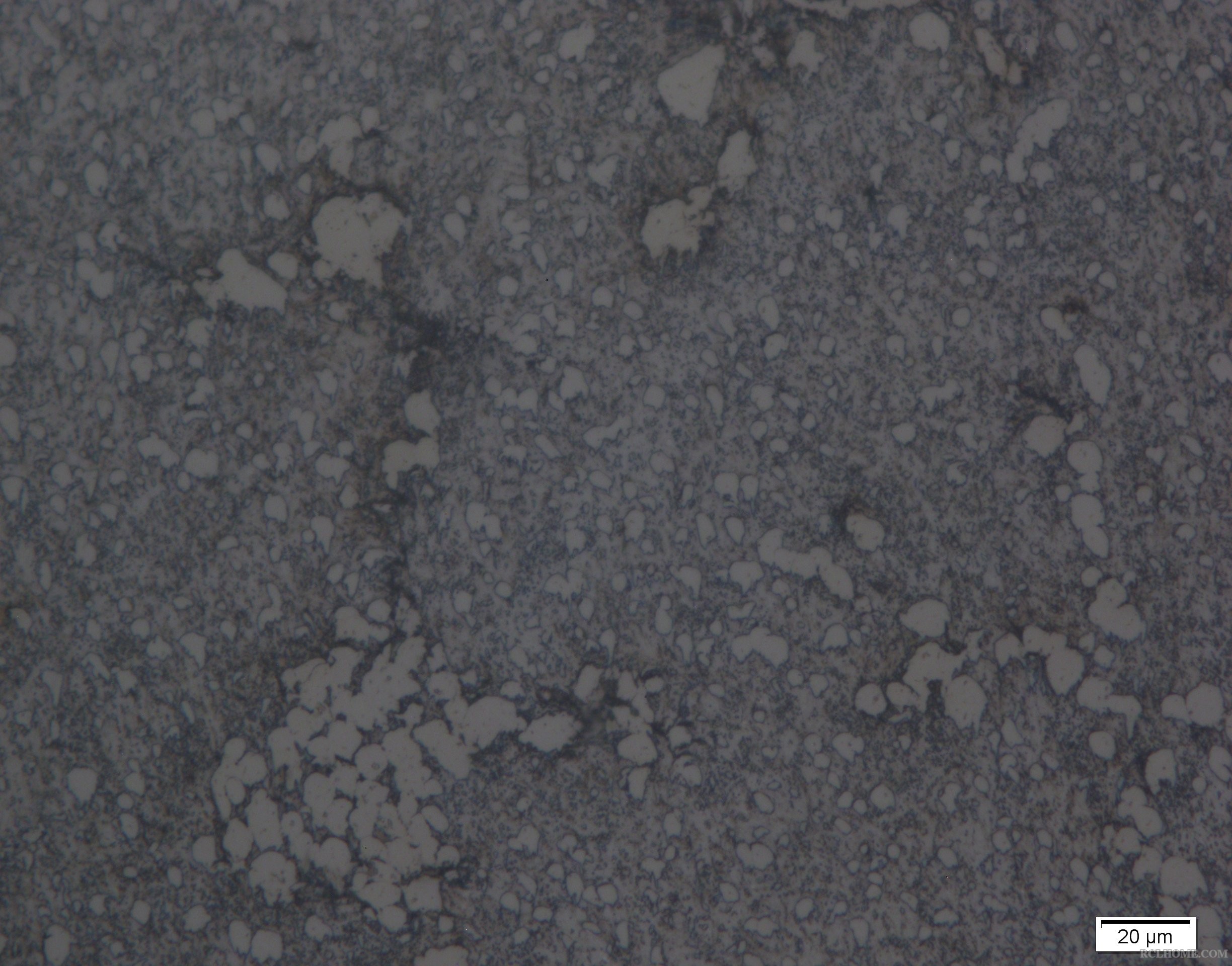

 楼主| 发表于 2014-5-22 08:42:08 | 显示全部楼层
照片
200X
200X
500X
500X
发表于 2014-5-22 14:41:09 | 显示全部楼层
           480回火两次后的硬度多高?
          这个材料采用980°C淬火温度太低,未溶碳化物太多。从楼主提供的金相图片看,也没有进行正火,网状碳化物依然存在
发表于 2014-5-22 15:11:12 | 显示全部楼层
这个碳化物恐怕是共晶碳化物!
发表于 2014-5-22 15:17:11 | 显示全部楼层
估计服役状况不好。
发表于 2014-5-22 15:33:26 | 显示全部楼层
200X照片看上去就很大的,估计是共晶碳化物,是原材料问题,锻打又没做到位,没打散。
这个不是热处理工艺问题了,热处理无解。

 楼主| 发表于 2014-5-22 17:17:26 | 显示全部楼层
孤鸿踏雪 发表于 2014-5-22 14:41
480回火两次后的硬度多高?
          这个材料采用980°C淬火温度太低,未溶碳化物太多。 ...
    硬度56~57HRC,本体取样打的。原材料锻件供应商说是做了球化退火,原材料金相没检,硬度在230~250HB,硬度挺均匀,应该做过退火,但不一定是球化退火。
    如果用1020度淬,怕硬度过高,使用时崩刃。
