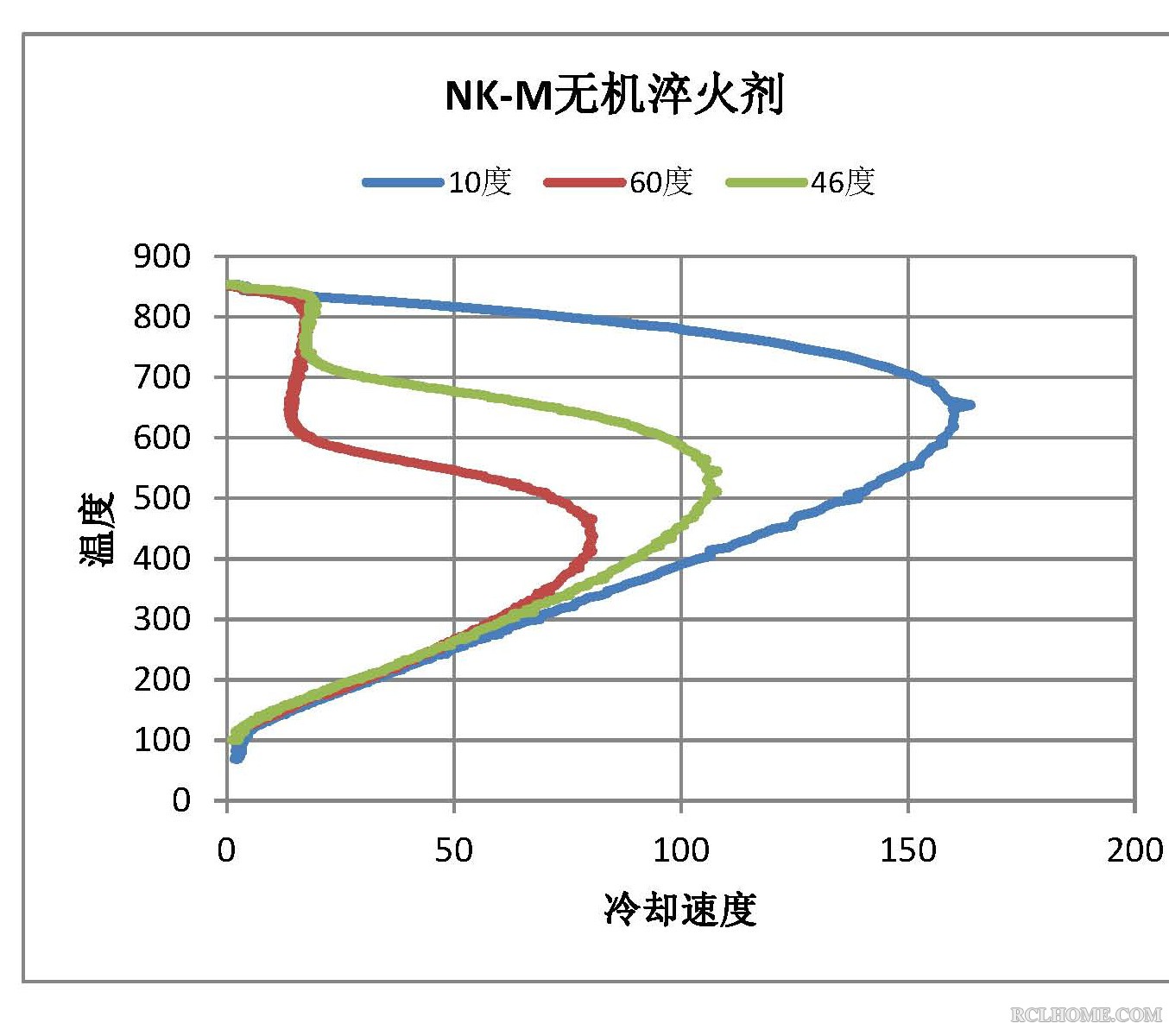

发表于 2014-5-27 09:10:03 | 显示全部楼层
Friday 发表于 2014-5-26 09:43
无机的淬火剂,只知道一点点皮毛,而且只局限于盐浴,请医生对无机的介质给介绍一下。 ...
参考下某浓度下的数据。。能代替淬火油吗?
NK-M无机淬火液
NK-M无机淬火液
◆新一代无机淬火介质及其应用◆←←←
签到天数: 560 天
73
916
3908
3908
 楼主| 发表于 2014-5-27 09:22:53 | 显示全部楼层
温度对冷速的影响很大,在实际使用中对温控系统要求比较高。 尤其是低温段测量基本上是热电阻,这对系统灵敏度要求还是比较苛刻的。
另外这类介质也是和PAG一样用水调吗?
