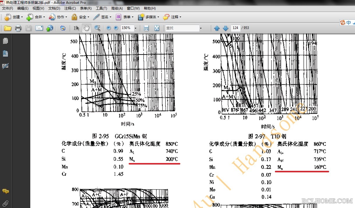

发表于 2014-5-26 16:37:27 | 显示全部楼层
孤鸿踏雪 发表于 2014-5-26 16:28
N年前,我听人介绍说,大连海威有一种油可以在320°C使用。如果这个消息可靠,那等温淬火油就 ...
也许不需要那么高,看看这些材料的MS温度: Ms.jpg
 楼主| 发表于 2014-5-26 17:02:56 | 显示全部楼层
           等温淬火关键还是要看贝氏体的转变温度区间。
发表于 2014-5-26 17:26:35 | 显示全部楼层
连续转变曲线,温度没到MS点,就是在贝氏体转变区里。
