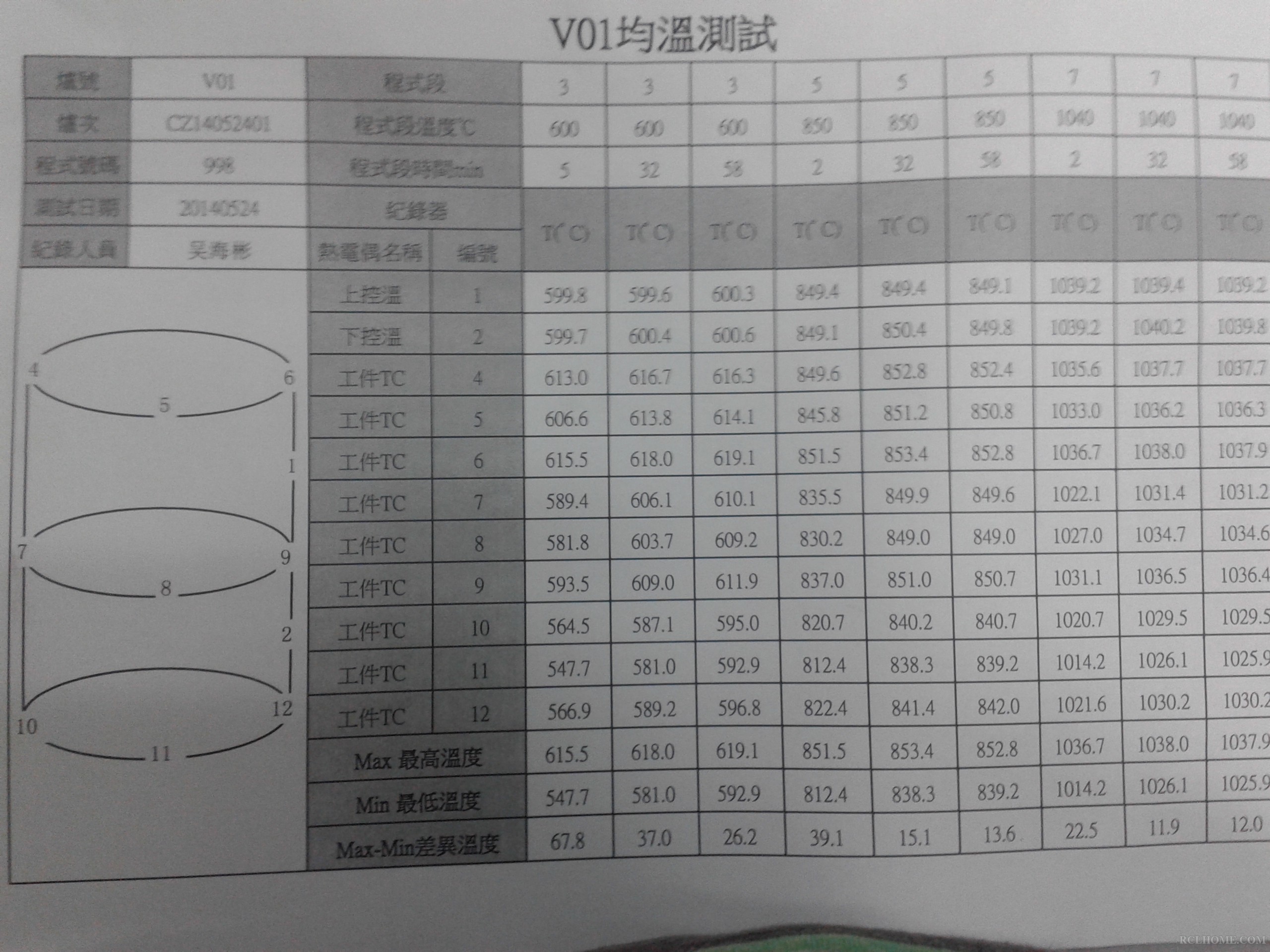

我司九点均温数据,请大家给点评价

楼主这个不成了12点测温吗?

 楼主| 发表于 2014-5-26 15:40:29 | 显示全部楼层
孤鸿踏雪 发表于 2014-5-26 15:23
楼主这个不成了12点测温吗?
没有3,1、2是加热控制电热偶的温度

 楼主| 发表于 2014-5-26 15:41:12 | 显示全部楼层
楼主这个不成了12点测温吗?
这样的温度均一性算好的吗?
发表于 2014-5-26 16:10:39 | 显示全部楼层
海边日出 发表于 2014-5-26 15:41
这样的温度均一性算好的吗?
        我看这个测试结果应该是不可接受的

 楼主| 发表于 2014-5-26 17:18:07 | 显示全部楼层
孤鸿踏雪 发表于 2014-5-26 16:10
我看这个测试结果应该是不可接受的
那误差在哪个范围才可以接受?这个立式真空炉的均温测试?
发表于 2014-5-26 17:29:56 | 显示全部楼层
          不知道真空炉(包括立式的)的技术标准和参数,但这个测试结果,对一般的热处理加热设备也是不可接受的。

发表于 2014-5-26 20:42:53 | 显示全部楼层
1 LZ这个炉温均匀性测定报告结果,我认为还可以,但要注意分析。
2 记录内容分析时要去掉2min、5min、甚至32min数据,仅分析58min数据,因为真空炉保温时间短炉温均匀性肯定差。
3 没有说明记录温度时炉子加热状态,要注意是有微小波动的,要注意观察控温仪表状态。
4  还要注意热电偶是否检定,热电偶偏差是否参与了计算? 这些都影响炉温均匀性结果。
5  1040℃结果满足Ⅱ类炉子,850℃满足Ⅲ类炉子要求。LZ多看一下2个标准。
   GB/T 9452  热处理炉有效加热区测定方法
   GB/T ××××  热处理温度测量

发表于 2014-5-27 09:39:41 | 显示全部楼层
这个测试本身及结果都是不合格的。
1、测试时,热电偶的布置没有按标准要求,中心点缺失,圆周的点即设备使合格也不代表中心合格,正确的是上下面个四个点,120度圆周各一点,中心一点,中间层的中心一个点。
2、数据的采集间隔及保温是有要求的,两分钟一次,保温后30分钟开始。
3、最后的数据要加进热电偶及仪表的误差。
4、1040℃时,结果-2.5、-14.5,中心偏移严重,就算中心与设定点重合,也超出大多数Ⅱ类±5℃的要求,要么修复,要么降级使用。

 楼主| 发表于 2014-5-27 12:40:04 | 显示全部楼层
hongqk 发表于 2014-5-27 09:39
这个测试本身及结果都是不合格的。
1、测试时,热电偶的布置没有按标准要求,中心点缺失,圆周的点即设备使 ...
谢谢前辈的解说。
5、8、11是在中心的。每一个平面上的角度都不一样的(边缘的竖向3点不会在竖直的一条直线上)。这个都是我们公司现行的标准,没有按国家的统一标准走。
发表于 2014-5-27 13:42:55 | 显示全部楼层
海边日出 发表于 2014-5-27 12:40
谢谢前辈的解说。
5、8、11是在中心的。每一个平面上的角度都不一样的(边缘的竖向3点不会在竖直的一条直 ...
公司采用的标准最好与国家标准接轨,不然在外部审核的时候可是一个重大的不符合项,因为工作的依据就是错的。

 楼主| 发表于 2014-5-27 14:29:40 | 显示全部楼层

发表于 2014-5-29 09:34:20 | 显示全部楼层
这什么情况? 炉温均匀性要求±19℃吗?
1. 600℃时候 6号位置温度过高,可能因为热电偶误差引入的差距。
2. 11号点 温度一直偏低,可能因为位置(比如:靠近炉门,和控温热电偶距离问题等)问题引入的。
整体感觉炉温均匀性非常差。

 楼主| 发表于 2014-5-29 10:27:36 | 显示全部楼层
这台炉子是真空气淬炉,11号的位置接近风门的位置所以温度上不去。
发表于 2014-5-29 10:48:03 | 显示全部楼层
按标准是要给差评了。
但如果不是军工单位,在民企里,这个结果也不是太差。
好久不见兄冒泡了。

发表于 2014-5-29 11:57:17 | 显示全部楼层
那最好改造一下循环风,让温度均匀性更好一些。不然这差距太大了,

发表于 2014-5-29 12:01:23 | 显示全部楼层
hongqk 发表于 2014-5-29 10:48
按标准是要给差评了。
好久不见兄冒泡了。 ...
是啊,差评,呵呵。
感觉可以做得更好一些,适当改进一些,难度不大,特别是那个低温点,就是一个标准的设计漏洞。哈哈。

 楼主| 发表于 2014-5-30 10:37:39 | 显示全部楼层
我们这个热处理炉没有腔体的循环凤扇。
发表于 2014-5-30 11:32:27 | 显示全部楼层
如果一直在真空环境下工作,是没有气氛可以来循环的。
估计这台设备本身的问题不大,可能是测温的热电偶本身或热电偶摆放的位置有问题。
主控偶与测温偶应有一方出了问题,偶本身需要校准,再考虑设备本身的问题。

发表于 2015-2-3 16:10:03 | 显示全部楼层
这个测试本身及结果都是不合格的。
请问:数据采集有规定是保温后30分钟开始吗?标准有规定吗?我现在作炉温均匀性测试,但不能明确均匀性开始采集时间,看标准只有开始记录时间是在任何一点低于下差开始,但均匀性开始时间没有规定,只是说趋于稳定后采集时间不低于30分钟,关键是第一点到温后如何开始确定均匀性采集时间,请指教。谢谢
发表于 2015-2-3 16:54:03 | 显示全部楼层
龙虾 发表于 2015-2-3 16:10
请问:数据采集有规定是保温后30分钟开始吗?标准有规定吗?我现在作炉温均匀性测试,但不能明确均匀性开 ...
标准确实如您所说的那样,从到温开始就开始记录,每5分钟记录一次,时间不得小于30分钟。
但在实际操作当中,9个点不一定都能同时到温,所以我们将保湿时间延长,好让炉内的9个点都进入合格区间来,如果30分钟之后还进不了合格区间,也就意味着设备不合格了。

发表于 2015-2-4 08:20:30 | 显示全部楼层
但在实际操作当 ...
那如何理解标准中“趋于稳定后采集时间不低于30分钟”,我理解为各点温度都趋于稳定,但在实际中有时趋于稳定时间较长超过30分钟

发表于 2015-2-4 08:34:38 | 显示全部楼层
但在实际操作当 ...
而且,这样记录的话,下偏差就一定是均匀性下偏差了
发表于 2015-2-4 08:53:48 | 显示全部楼层
有时候仪表本身有中心偏移的现象存在,你是可以将仪表的控制点修正在温场的中心,这样就不会造成绝值合格,但某个偏差值超了,也是不合格。
标准中“趋于稳定后采集时间不低于30分钟”的目的也就是这个状态能得到稳状的确认,不要造成某一时间点合格,但不能保证稳定。
标准中还提到保温时间不要超过2小时。

发表于 2015-2-4 09:24:57 | 显示全部楼层
hongqk 发表于 2015-2-4 08:53
有时候仪表本身有中心偏移的现象存在,你是可以将仪表的控制点修正在温场的中心,这样就不会造成绝值合格 ...
比如:900度测试,5点测温,控温9:00到温,5个测温度不同时间达到温度下限,然后在各个温度点趋于稳定,这个趋于稳定开始时间不一样,是按照5点都趋于稳定开始计时30分钟吗?还有带载测试时可能有的点温度一直趋于上升趋势,那趋于稳定点如何确认?

发表于 2015-2-4 10:26:14 | 显示全部楼层
这个测试本身及结果都是不合格的。
我们之前做的是相当于“体心立方的九个点”上下各四点是四个角90度圆周各一点,中间层取中心点。
而且是公司九点均匀性规定上如此标示,未见国标或行业标准的规定
