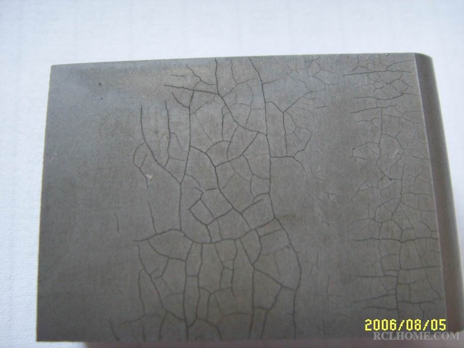

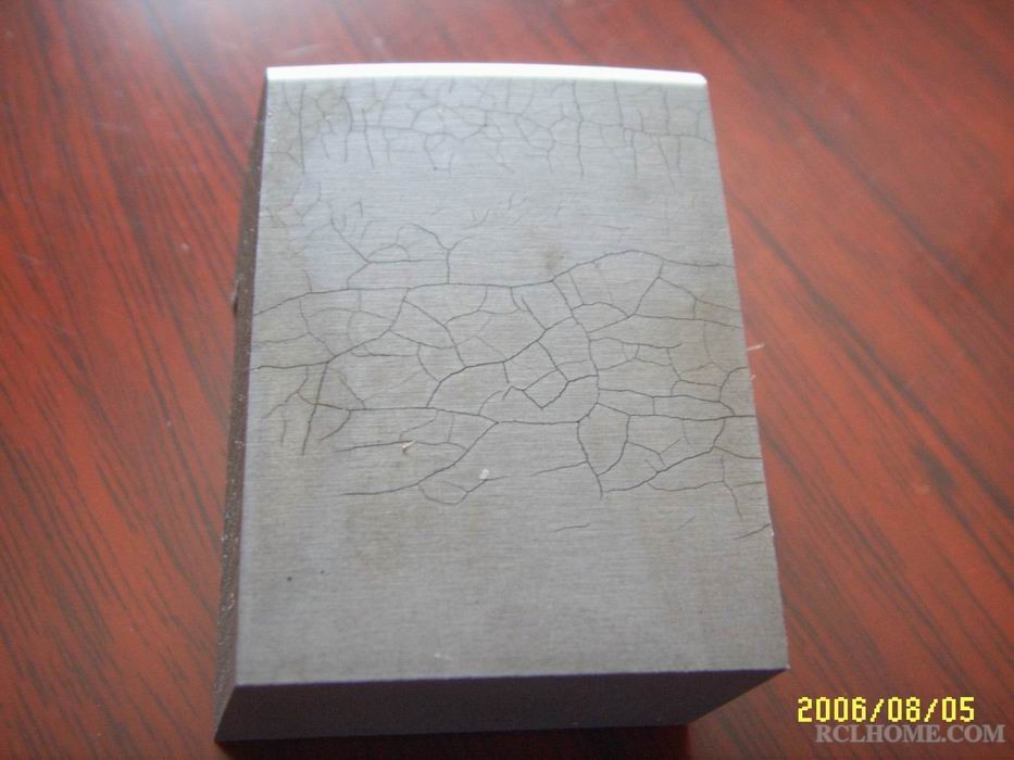

发表于 2014-5-29 17:44:41 | 显示全部楼层
什么材料?什么产品?
发表于 2014-5-29 20:02:47 | 显示全部楼层
龟甲状,害人精!!!热处理也会脱不了干系,磨削工艺罪魁祸首!

发表于 2014-5-30 01:51:27 | 显示全部楼层
呵呵,磨削特征很明晰,记得有专有名词叫”龟裂“。

 楼主| 发表于 2014-5-30 08:16:41 | 显示全部楼层
这个产品当时就怪热处理,说什么产品一碰就碎了,热处理有裂纹,不合格。当我进行了酸洗之后,话都不用说,理都不理用理他。
所以因为 + 10

发表于 2014-5-30 09:15:00 | 显示全部楼层
就磨削裂纹产生的原因来说,也不一定与热处理没有关系!还是仔细查一下吧!
发表于 2014-5-30 09:26:49 | 显示全部楼层
sdytllll 发表于 2014-5-30 09:15
就磨削裂纹产生的原因来说,也不一定与热处理没有关系!还是仔细查一下吧! ...
磨削裂纹如果和热处理有关系,是什么关系?
签到天数: 560 天
73
916
3908
3908
 楼主| 发表于 2014-5-30 10:09:01 | 显示全部楼层
洗耳恭听!请指导

发表于 2014-5-30 10:53:09 | 显示全部楼层
大和久重雄的书,大家都认为写得好,但是由此看来,大家没怎么好好读啊!《热处理150问》,坛里有下载。P42、P102、P126的内容。

有个小小的建议:
采用稀酸多次短时腐蚀,让裂纹由重到轻,逐渐显现出来。
会有惊喜发现。

没有尝试过,这个图片都有七八年了,那时候没经验,血气方刚,认为自己没问题就直接酸洗了,最后就是这个结果。
如果是多次短腐蚀,能有什么情况发生?

发表于 2014-5-30 11:13:43 | 显示全部楼层
      磨削裂纹是与热处理有一定关系,但不是必然关系。
      只有在热处理,特别是渗碳淬火工艺控制不当,残奥量或碳化物级别严重超标时才可能引起磨削裂纹。磨小裂纹的形成,更多的时候是因为砂轮选择不当、磨削工艺不合理(磨削参数选择不良)、以及冷却不当引起的!

        如果怀疑是热处理原因造成,可以重点检查残余奥氏体含量和碳化物情况

 楼主| 发表于 2014-5-30 11:19:28 | 显示全部楼层
孤鸿踏雪 发表于 2014-5-30 11:17
如果怀疑是热处理原因造成,可以重点检查残余奥氏体含量和碳化物情况 ...
记得当时的金相是合格的,碳化物合格的。原材料热处理都没有问题。

         那就让怀疑热处理问题的人自己分析热处理什么原因导致了磨削裂纹。
         首先,必须让对方承认是磨削裂纹(磨削裂纹有两种特殊形态:一种就是本主题上传的龟裂,另一种是垂直于磨削方向的一组相互平行的波纹),其次,在让对方晓得金相组织检测结果表明不是热处理原因造成的,就找热处理以外的原因(25#楼已例举)吧

发表于 2014-5-31 13:01:34 | 显示全部楼层
晶粒度粗大也是原因之一
