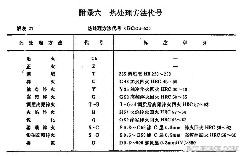

发表于 2013-1-23 15:32:32 | 显示全部楼层
潇潇暮雨 发表于 2013-1-23 15:05
这里有一资料,是从其它地方淘来的
GC423-62才是真正的老祖宗呢!
这个标准很老,使用也不广泛,但在内部标准JB/T 6609 中仍然保留,偶尔遇到也很头痛的!

发表于 2013-1-23 15:44:03 | 显示全部楼层
Wangqinghua196 发表于 2013-1-23 15:32
GC423-62才是真正的老祖宗呢!
这个标准很老,使用也不广泛,但在内部标准JB/T 6609 中仍然保留,偶尔遇 ...
       我来上传一份这个老古董

 楼主| 发表于 2013-1-23 18:44:30 | 显示全部楼层
多谢楼上各位的帮助!现在这个说明在《JB/T 6609-2008 机床零件用钢及热处理》中。
