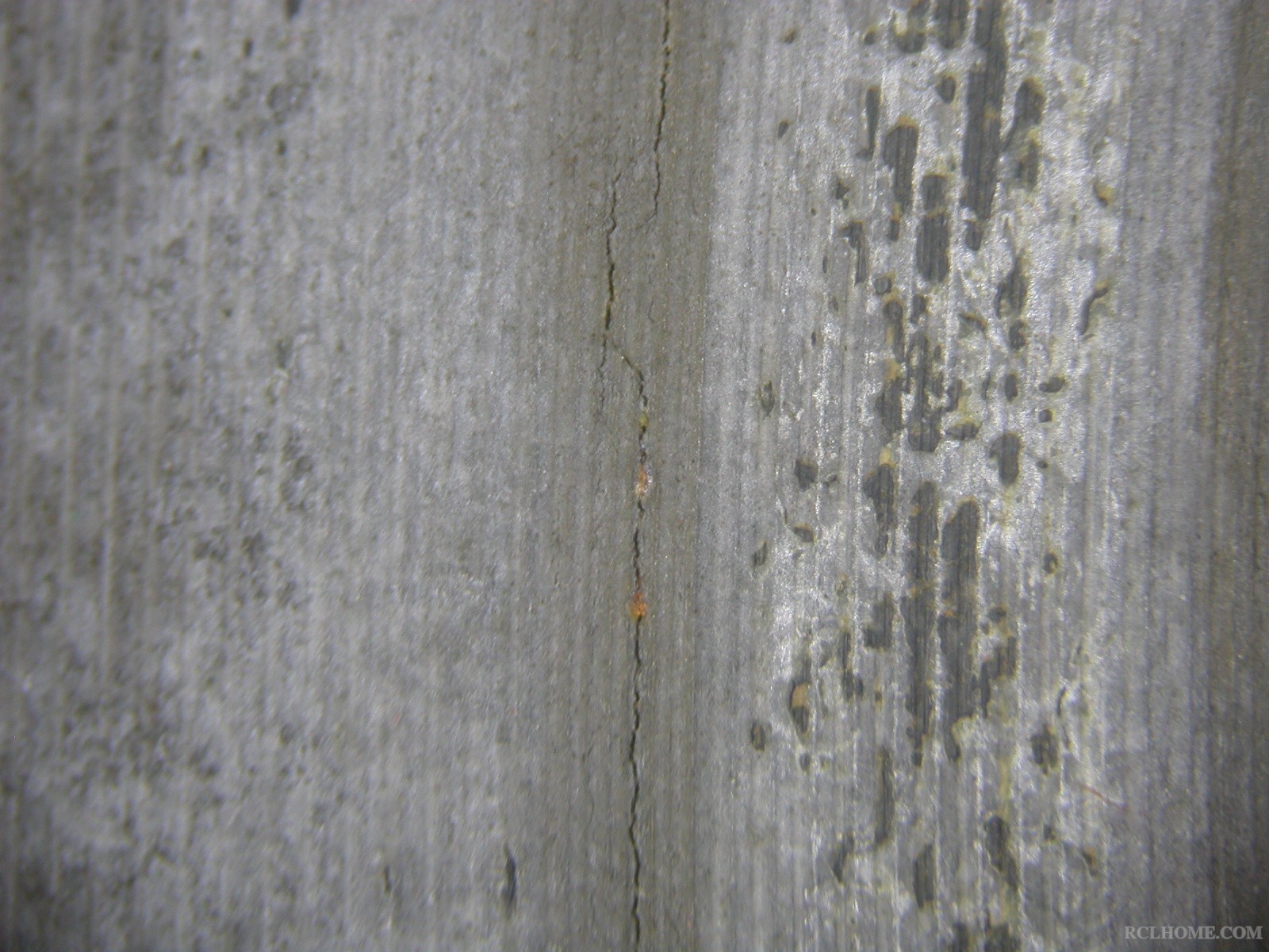

尖角效应造成的裂纹
宏观
宏观

看不出尖角效应,宏观照片最好把尖角部位反映出来。

 楼主| 发表于 2014-6-5 13:45:05 | 显示全部楼层
第一张图可以看出来,裂纹全部沿车削纹方向分布且和车削纹相吻合。
第二张图可以看到裂纹起始端在车削纹的最底部。
可能是我没有描述清楚。
发表于 2014-6-22 01:32:49 | 显示全部楼层
尖角效应多是描述感应热处理的
由图一表面效果看不像感应做的
可能原因
1、冷却不良,内应力爆表
2、车加工粗糙度是推手
3、以上瞎掰
