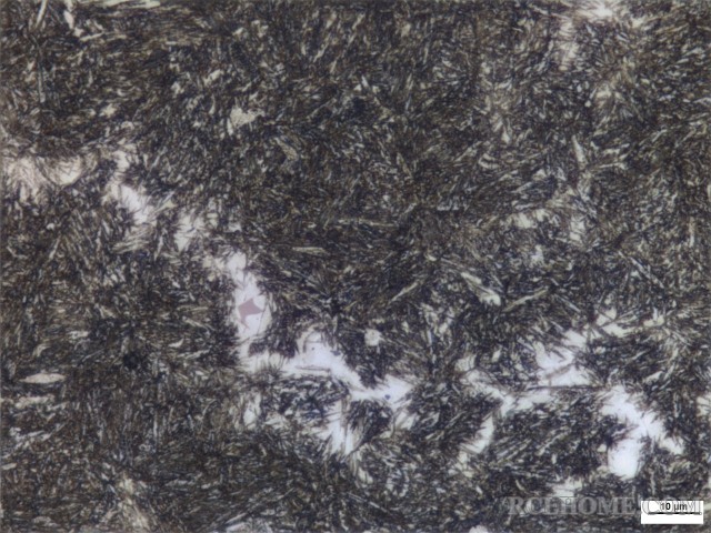

       如图,大家分析一下它的组织特征和缺陷

杨工,这个调质组织科、可不怎么好啊?我猜应该是成份偏析导致的此金相!
发表于 2014-5-31 17:23:09 | 显示全部楼层
类似的见过很多,只是还没见具体的答案。有可能是小朱同志说的偏析,但是我觉得也有其他可能,像加热、冷却等问题都是有可能造成的。

那些白色物质是什么组织?
发表于 2014-5-31 22:08:02 | 显示全部楼层
白色的看着里面是有组织的

没有工艺、没有尺寸,没有放大倍数,看着是400X。不可以就这样武断的确定一个组织是否合格与否。

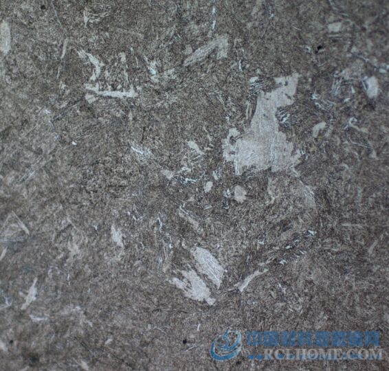

其实小朱兄说的偏析很广,有合金元素偏析、也有碳的偏析,他指的是那点不明确。看看我以前多次发帖问的白区 1000x-心部.jpg 这个就是合金的偏析。以前我也不清楚,打过很多次硬度后才确定的,所以我建议打一下此处的硬度。其实我个人更倾向于此处含碳量低造成的组织颜色差异,还有这个白区成块状分布,这个形成原因又是什么?如果淬火冷却速度、保温时间和加热温度都OK,我觉得不太可能出现这种情况。是42CrMo的材料,我估计可能是加热时间或温度不够造成的,如果形状复杂担心变形和开裂,那就有可能是冷却不足造成的。杨工可以上零件图来看看。

有可能是马氏体,打一下显微硬度就知道了。

        这个,一开始我就认为是因为欠热所遗留的未溶铁素体,但不少朋友不认同,认为是偏析。那么是什么偏析,那些白色物质成片块状分布,总应该有组织形态吧?既然你检查了它的硬度,那么它的硬度在什么范围呢?

我觉得首先要搞明白这个是什么组织,我不认为现在已经可以定性成铁素体了,而且极有可能不是铁素体,这个形态不似未溶铁素体,更不像析出的。
所以我支持7楼和8楼的意见,先重新抛光干净,再打下显微硬度吧。

铁素体不太可能,铁素体的白不是这样的。

          在一般腐蚀条件下,有哪几种组织不易被腐蚀(染色)?除了残余奥氏体、碳化物、氮化物、铁素体意外,还有其它什么组织呢》

老孤,你看看这个图,http://www.rclhome.net/forum.php ... 7074&fromuid=17 白色的块状东西是铁素体吗?

          不是铁素体,难道又是不同位向的马氏体?那又为什么不被腐蚀?
